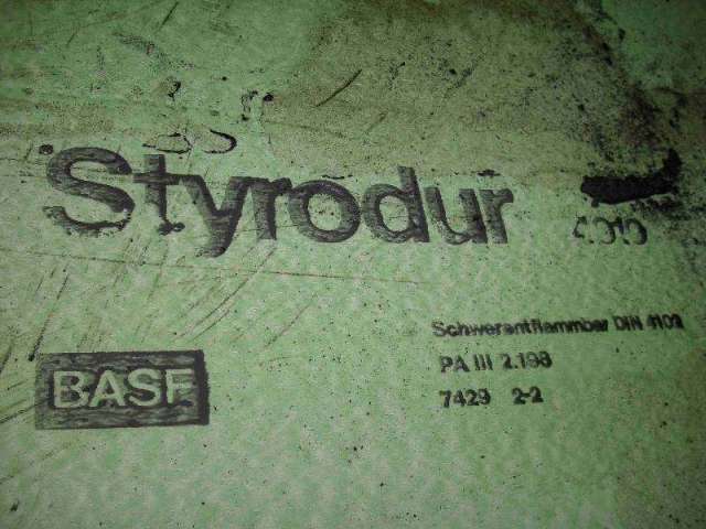

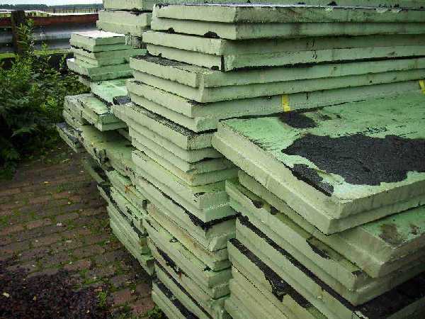

Hallo!
Ich würde gern wissen, ob ich diese Dämmplatten auch für
die Kelleraußendämmung benutzen kann.
Im Internet finde ich leider keine Beschreibung der
Platten.
Wäre nett wenn jemand Auskunft geben könnte.
Können Styrodurplatten durchnässen?

  2. Styrodur 4010 vs. 4000 CS: Perimeterdämmung – Aktuelle BASF-Produkte
    Styrodur 4000 cs
    das ist das was von Fa. BASF z.Z. auf dem Markt Angeboten wird.
    4010 ist mit Sicherheit ein sehr altes Produkt.
    Styrodur ist auf jedenfall XPS und kann als Perimeterdämmung genutzt werden. Unterhalb der Bodenplatte ohne Technische Merkblatt nicht einbauen.
    Styrodur 4010: Eignung und Alternativen für Kelleraußendämmung
    💡 Kernaussagen: Styrodur 4010 ist möglicherweise ein älteres Produkt. Aktuell bietet BASF Styrodur 4000 CS an. Styrodur (XPS) eignet sich grundsätzlich für die Perimeterdämmung. Für den Einbau unterhalb der Bodenplatte ist das technische Merkblatt zu beachten.
    ⚠️ Wichtiger Hinweis: Beachten Sie vor dem Einbau unterhalb der Bodenplatte unbedingt das technische Merkblatt, wie im Beitrag Styrodur 4010 vs. 4000 CS: Perimeterdämmung – Aktuelle BASF-Produkte erwähnt wird. Dies ist entscheidend für die korrekte Anwendung und die Vermeidung von Bauschäden.
    ✅ Zusatzinfo: Styrodur, insbesondere XPS-Dämmplatten, sind grundsätzlich für die Kelleraußendämmung geeignet, da sie feuchtigkeitsbeständig sind und als Perimeterdämmung eingesetzt werden können. Die genauen Eigenschaften und Anwendungsbereiche sind jedoch vom jeweiligen Produkttyp abhängig.
    👉 Handlungsempfehlung: Prüfen Sie, ob Styrodur 4010 noch verfügbar ist oder ob Styrodur 4000 CS eine geeignete Alternative für Ihre Kelleraußendämmung darstellt. Konsultieren Sie das technische Datenblatt des Herstellers, um sicherzustellen, dass die Dämmplatten für den geplanten Einsatzbereich geeignet sind. Achten Sie besonders auf die Anforderungen für den Einbau unterhalb der Bodenplatte.
