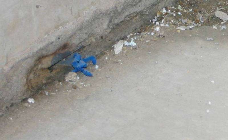

Ein Foto von der Feuchten Stelle ist angehängt.

- feuchte Stelle

Ich habe versucht ranzuzommen ...
Was ist das für ein Plastikteil da in der Fuge? Wen ich ranzoome (Strg+), habe ich immer die Google-Anzeigen davor. Können Sie den Ausschnitt vergrößert hochladen?
Sieht aber aus, wie ein umgeknicktes Fugenband. Also dort weicht nicht irgendwie die Fuge auf, sondern die Fugenabdichtung ist nicht richtig einbetoniert, vermutlich ein Ausführungsfehler, den man evtl. durch nachträgliches verpressen nochmal hinbekommen kann.
Das ist dann auch keine Feuchtigkeit aus der Dämmung, sondern eindringendes Grund- oder Sickerwasser (Grundwasser, Sickerwasser). Holen Sie sich einen Bausachverständigen zur Immobilienkaufberatung. Der soll auch alle Planungsunterlagen sichten. Wenn das Abdichtungskonzept des Kellers Mängel aufweist, dann kaufen Sie besser nicht. -

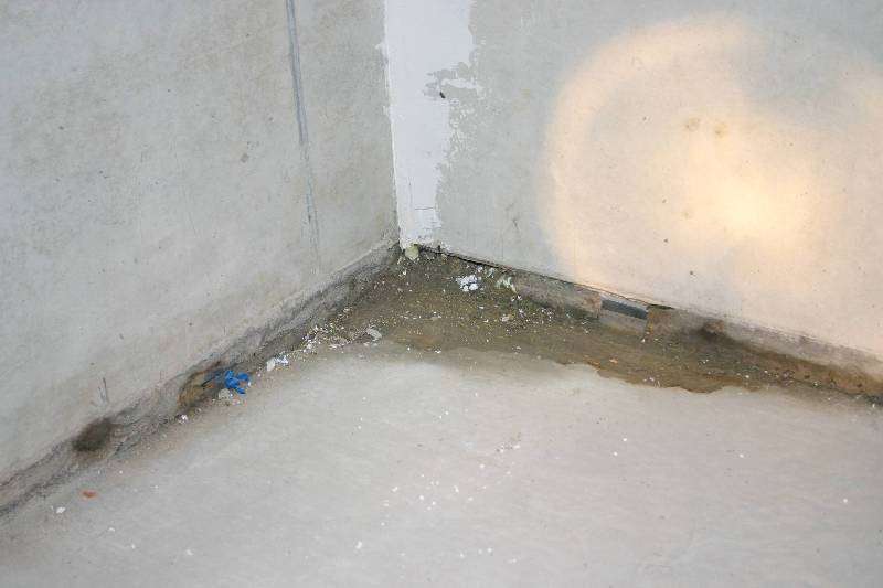

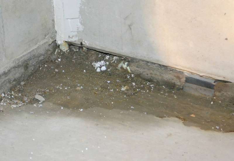

weitere Bilder
vielen Dank schon mal für die Ratschläge.
Bild 1: "blaues Band" ist nicht die Stelle der Feuchtigkeit
Bild 2: "feuchte Ecke" direkt nach der Ecke an der rechten Wand dringt die Feuchtigkeit ein (Wand zum Nachbarhaus/Dämmfuge) -

Feuchtigkeit im Keller: Pfütze im Nachbarhaus – Spekulation!
zeigen Sie mal das Bild
mit der Pfütze in der Ecke im Nachbarhaus.
Ich trau mir diese Spekulation jetzt.
Nach dem 2. Bild zu urteilen, halte ich das für möglich.
