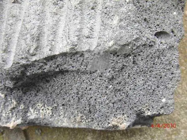

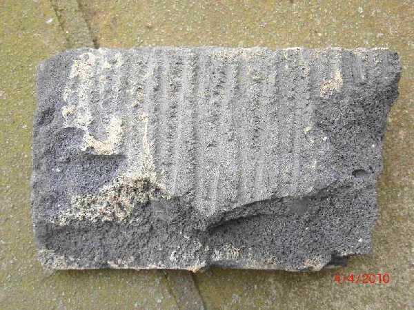

Wasserschaden im Altbau: Fotos der verbauten Steine
Bilder von den Steinen
So hier mal zwei Bilder von den Bilder. -
Bimsstein im Altbau: Radioaktivität prüfen – Eifel-Region?
Bims
wie er im Buche steht. Da kann sich vor dem Kauf auch mal 'ne Radioaktivitätsmessung lohnen oder bei den Abbaubetrieben nachfragen. Ist das im Bereich Eifel? -

Altbau Hameln (1962): Bimsstein – Probleme mit Radioaktivität?
Also das Haus steht in Hameln Nähe Hannover ...
Also das Haus steht in Hameln Nähe Hannover und ist Baujahr 62. Ich glaube mit nachfragen ist es schwierig.
was gab es denn für Probleme mit Radioaktivität? -

Bimsstein Hannover: Radioaktivität & Exklusivität im Altbau
Bims
was es im Raum Hannover aber nicht sein dürfte, kann durchaus dunkel sein. Radioaktivität kann bei vulkanischen Gesteinen generell ein Problem sein. Bei der Antwort wusste ich noch nicht, dass es im Raum Hannover ist. Deswegen ja auch die Frage nach der Eifel. Im Hannoveraner Raum mit Bims zu bauen, dürfte schon sehr exklusiv sein. -
