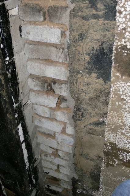

unser Neubau ist als Verlängerung eines Altbaus genehmigt worden.
seit der Rohbauphase ist der Keller undicht. An einer Ecke dringt bei starken Regenfällen Wasser ein. Der Altbau wurde unterfangen und mit eine Dickbeschichtung versehen. Die Bodenplatte des Neubaus geht bis an diese Unterfangung und ist mit 2 Quellbanddichtungen abgedichtet. Der Spalt zwischen den Gebäuden ist von 0,2 cm bis 8 cm breit, da der Altbau krumm und schief ist. Dieser Spalt ist an der Seite mit einer Schweißbahn-Bitumen-Dickbeschichtung abgedichtet worden. Nur nicht richtig.

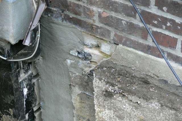

Die Giebelwand des Neubaus ist nicht abgedichtet, da der Spalt zu klein ist ... Ich weiß - gefährlich -
Das Haus steht auf Lehm/Ton-Boden eine Dränage wurde nicht installiert. Regenwasser in der Baugrube war immer versickert.
Nun das Problem:

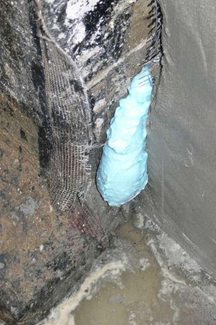

Wasser scheint von außen in die Kelleraußenwand des Altbaus geflossen zu sein und in ihr weiter, hinter die Dichtung in die Fuge. Der Putz war sandig und wurde herausgespült. Der Rohbauer will zwar eine Prüfung vorgenommen haben, ich frage mich allerdings, was er geprüft hat - vielleicht ein anderes Haus ...

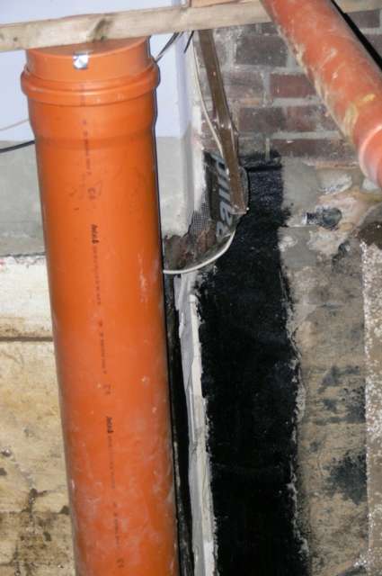

Der Rohbauer hat jetzt die Mauer im Kellerbereich auf einer Breite von ca. 30 cm neu verputzt (wasserdicht) und mit Bitumen engeschmiert. Die Stirnfläche der Steine (im Spalt) sind nicht abgedichtet. Ist diese Lösung des Rohbauers erfolgversprechend?
Ich habe nach der 1. Kellerbewässerung einen Revisionsschacht (250 mm) gesetzt, um den Wasserstand zu überwachen.
