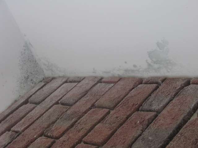

Hallo!
Ich bewohne seit April eine generalsanierte 40 m² Loft-Wohnung mit großer Fenstefront.
Gleich nach Einzug hatte ich zweimal einen Wasserschaden in der Decke, hier der BAU.DE Link:
jetzt habe ich seit 3 Tagen Schimmel (zumindest seit 3 Tagen sichtbar).
Obs am Wasserschaden liegt, bezweifele ich fast, denn die Wohnung ist sowieso extrem feucht. Wenn man die Heizung anmacht und die Fenster schließt, ist am nächsten morgen die Fensterfront nicht nur beschlagen  -  das Wasser tropft so richtig runter!

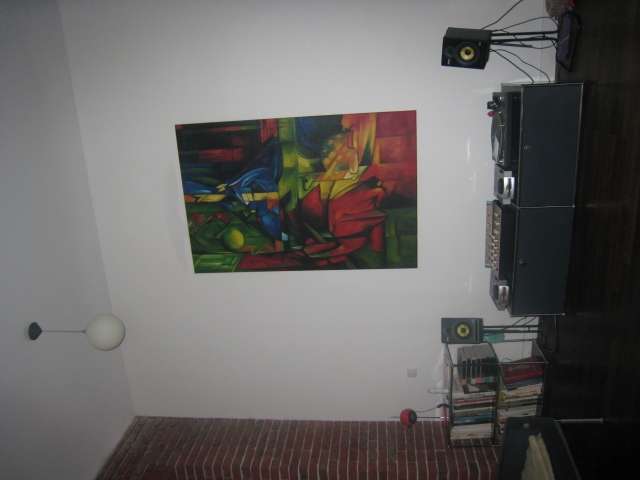

Anbei zwei Bilder, das erste wurde zufällig am 21.10. aufgenommen  -  dadurch ist die entsprechende Ecke (beides Außenwände) dokumentiert, bevor der Befall kam.
Auf dem zweiten Bild dieselbe Ecke am 30.10.
Der sichtbare Schimmelfleck entstand innerhalb von höchstens 2 Tagen!
Frage: Kann man da überhaupt noch was tun  -  oder besser gleich ausziehen?
Nachtrag: Laut Info des Eigentümers wurde im Dezember kurz nach Fertigstellung der Sanierungsmaßnahmen bereits die gegenüberliegende Wand in dieser Wohnung wegen Schimmel komplett neu gemacht. Eine Vermieterin ist im selben Stockwerk wegen Schimmel bereits ausgezogen. Es handelt sich um dieses Objekt:

    🔴 KRITISCH: Sofortiger Verzicht auf Eigenreinigung – Schimmelsporenverteilung durch Laienmaßnahmen erhöht das Gesundheitsrisiko massiv.
    🔴 KRITISCH: Bei sichtbarem Schimmel innerhalb von 48 Stunden nach Wassereinwirkung oder bei wiederholtem Befall im selben Objekt liegt ein strukturelles Feuchteproblem vor – fachliche Ursachenanalyse und bauphysikalische Sanierung sind zwingend erforderlich.
    🔴 KRITISCH: Gesundheitliche Symptome (Atembeschwerden, Kopfschmerzen, allergische Reaktionen) erfordern unverzügliche ärztliche Abklärung – mögliche toxische Schimmelpilzarten (z. B. Stachybotrys) dürfen nicht unterschätzt werden.
    ⚠️ WICHTIG: Vollständige Dokumentation aller Befunde (Fotos mit Zeitstempel, Protokolle, Mängelbeschreibungen) ist zwingend für mietrechtliche Durchsetzung und haftungsrechtliche Absicherung.
    ⚠️ WICHTIG: Eine schriftliche, fristgesetzte Mängelrüge an den Vermieter ist vor jeder weiteren Maßnahme rechtlich zwingend – ohne diesen Schritt sind Mietminderung oder Schadenersatz ausgeschlossen.
    🔴 Gefahr: Schimmelbefall nach einem Wasserschaden deutet auf anhaltende Feuchtigkeitsprobleme hin. Dies kann sowohl die Bausubstanz schädigen als auch gesundheitliche Probleme verursachen.
    • Dokumentation: Fotografieren Sie den Schimmelbefall und die betroffenen Bereiche detailliert.
    • Ursachenforschung: Klären Sie die Ursache des Wasserschadens und des Schimmelbefalls. War die Sanierung nach dem Wasserschaden fachgerecht?
    • Vermieter informieren: Setzen Sie den Vermieter umgehend schriftlich über den Schimmelbefall in Kenntnis und fordern Sie eine Beseitigung.
    • Gesundheitliche Aspekte: Bei gesundheitlichen Beschwerden (Atemwegsprobleme, Allergien) sollten Sie einen Arzt aufsuchen.
    • Mietrechtliche Beratung: Informieren Sie sich über Ihre Rechte als Mieter (Mietminderung, Schadenersatz).
    Die Tatsache, dass bereits kurz nach Einzug Wasserschäden aufgetreten sind, deutet auf möglicherweise mangelhafte Bauausführung oder versteckte Mängel hin. Die Sanierungsmaßnahmen sollten daher genau geprüft werden.
    👉 Handlungsempfehlung: Beauftragen Sie einen Sachverständigen mit der Ursachenforschung und der Erstellung eines Sanierungskonzepts. Klären Sie mit einem Anwalt für Mietrecht Ihre Rechte und Pflichten.
    Der vorliegende Sachverhalt beschreibt eine Loft-Wohnung mit massiven Feuchte- und Schimmelproblemen, die offenbar auf einen unzureichend behobenen Wasserschaden und bauliche Mängel zurückzuführen sind. Die Schilderung, dass Wasser an der Fensterfront herunterläuft und Schimmel innerhalb von zwei Tagen sichtbar wird, deutet auf eine extreme Raumluftfeuchte und möglicherweise auf Wärmebrücken oder unzureichende Dämmung hin.
    🔴 Gefahr: Die Kombination aus sichtbarem Schimmelbefall, extremer Kondensatbildung und der Vorgeschichte mit Wasserschäden stellt ein akutes Gesundheitsrisiko dar. Schimmelpilze können Atemwegserkrankungen und Allergien auslösen. Zudem besteht die Gefahr, dass die Bausubstanz durch die anhaltende Feuchtigkeit weiter geschädigt wird.
    ➕ Ergänzung: Die Information, dass bereits eine Vormieterin wegen Schimmel ausgezogen ist und eine gegenüberliegende Wand saniert werden musste, belegt ein systematisches Problem im Gebäude. Dies deutet auf einen dringenden Handlungsbedarf hin, der über eine einfache Reinigung hinausgeht.
    👉 Handlungsempfehlung: Sie sollten umgehend einen Fachmann für Schimmelsanierung und einen Bausachverständigen beauftragen, um die Ursachen (Wasserschaden, Wärmebrücken, Lüftungsverhalten) zu klären. Dokumentieren Sie alle Schäden und Mängel lückenlos (Fotos, Protokolle). Setzen Sie den Vermieter schriftlich unter Fristsetzung zur Mängelbeseitigung in Kenntnis. Prüfen Sie eine Mietminderung und erwägen Sie rechtliche Schritte, falls der Vermieter nicht reagiert. Ein Auszug ist nur als letzte Option zu empfehlen, da die Wohnung ohne Sanierung unbewohnbar ist.
    Die beschriebene Situation weist auf ein schwerwiegendes, systemisches Feuchteproblem in der Loft-Wohnung hin, das durch die extremen Kondensatbildung (tropfendes Wasser an der Fensterfront), die rasche Schimmelentwicklung innerhalb von 48 Stunden und die wiederholten Vorfälle im selben Objekt (auch bei anderen Mieter:innen) eindeutig bestätigt wird.
    🔴 Gefahr: Der plötzliche, massive Schimmelbefall ist kein Einzelfall, sondern ein klarer Indikator für unzureichende Wärmedämmung, fehlende oder defekte Luftdichtheit und/oder gravierende konstruktive Mängel – insbesondere an den Außenwänden und der Fensterkonstruktion. Solcher Schimmel kann gesundheitsschädliche Sporen freisetzen und bei anhaltender Exposition zu Atemwegserkrankungen, Allergien oder toxischen Reaktionen führen.
    🔴 Gefahr: Die Tatsache, dass bereits im Dezember Schimmel an der gegenüberliegenden Wand beseitigt wurde und eine weitere Mieterin wegen Schimmel auszog, deutet auf ein strukturelles, objektweites Mangelgeschehen hin – möglicherweise verbunden mit fehlerhafter Sanierung, fehlender Bauphysik-Planung oder unzureichender Trocknung nach der Generalsanierung.
    ⚠️ Korrektur: Die Annahme, der Schimmel habe nichts mit den Wasserschäden zu tun, ist fachlich nicht haltbar: Selbst kleinste, nicht sichtbare Feuchteeintragungen in Bauteile (z. B. durch kapillare Aufnahme oder Diffusion) können bei bereits vorbelasteten, kühlen Bauteiloberflächen (wie hier an Außenwänden) die entscheidende Feuchteschwelle für Schimmel überschreiten – besonders bei fehlender Hinterlüftung oder Dampfbremse.
    ➕ Ergänzung: Die extreme Kondensatbildung zeigt eindeutig eine hohe Raumluftfeuchte kombiniert mit starken Wärmebrücken – typisch für ungedämmte oder falsch gedämmte Außenwände, fehlende Fensterdichtungen oder unzureichende Lüftungskonzepte in sanierten Altbauten. Eine reine Oberflächenreinigung ist hier wirkungslos und rechtlich unzulässig.
    ❌ Widerspruch: Die Frage, ob man "noch etwas tun kann", ist irreführend: Es ist nicht nur möglich, sondern zwingend erforderlich, sofort fachgerechte Maßnahmen einzuleiten – doch diese dürfen keinesfalls von Laien durchgeführt werden, da unsachgemäße Beseitigung zu Sporenverteilung und Gesundheitsrisiken führt.
    👉 Handlungsempfehlung: Beauftragen Sie unverzüglich einen zertifizierten Schadensgutachter für Feuchteschäden und Schimmelpilze (z. B. mit Zertifizierung nach VDIAbk. 3800 oder ÖNORM M 6240) zur umfassenden bauphysikalischen Analyse – inkl. Feuchtemessung, Thermografie und ggf. Sporenluftanalyse. Dokumentieren Sie alle Befunde schriftlich und fotografisch und informieren Sie den Vermieter schriftlich unter Setzung einer angemessenen Frist zur Mängelbeseitigung.
