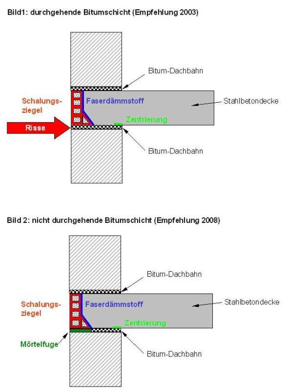

Uns ist bekannt, dass die eigentliche statische Ursache auf den Schwund der Stahlbetondecke zurück zu führen ist.
Wir haben bzgl. des Deckenauflagers die damaligen Empfehlungen des Poroton-Herstellers befolgt und unterhalb der Betondecke und des Schalungsziegels eine durchgängige Bitumschicht eingesetzt. (siehe Anlage)
Wie wir nun erfahren haben, hat der gleiche Hersteller mittlerweile eine neue Empfehlung herausgegeben. Hierbei endet die Bitumschicht vor dem Schalungsziegel, d.h. der Schalungsziegel ist direkt mit der Mauer vermörtelt.
Steht die erste offensichtlich falsche Empfehlung von 2003 in Zusammenhang mit unseren Rissen und wenn ja, können wir den Hersteller für diese Empfehlung haftbar machen?

Deckenauflager: Wie weit geht die Stahlbetondecke?
Wie weit
liegt die Decke auf? Schwinden halte ich nicht ausschließlich für das Problem. -
Mauerwerk: 36,5 cm – Auflager Schalungsziegel Details
36,5 cm Mauerwerk
Das Mauerwerk ist 36,5 cm. Wie weit der Schalungsziegel aufliegt kann ich nicht mit Gewissheit sagen. Ich meine es sind 12 cm vom Mauerwerk außen bis Ende der Schrägen. -

Auflageroptimierung: Kleines Auflager reduziert Rissbildung
Um Schäden / Rissbildungen
im Auflagerbereich zu reduzieren ist das Auflager der Decke möglichst klein zu wählen. -
Auflager zu groß? Einfluss von Bitumen vs. Mörtelschicht
Auflager zu groß?
Heißt dies, wir haben ein zu großes Auflager (ca. 25 cm) und wenn ja, wie hätten wir das verhindern können?
Worin besteht der Unterschied, ob unter dem Schalungsziegel eine Bitumschicht oder eine Mörtelschicht ist? Hat dies eine unterstützende Wirkung auf die Rissbildung oder ist dies egal? -
Betondecken-Durchbiegung: Auswirkung des Auflagerendes
Einfach erklärt
Eine Betondecke biegt sich durch. Wie ein Brett. wenn das Auflager des Brettes die Innenecke ist, dann geht der hintere Teil umso höher (bei Durchbiegung) je länger das Überkragende (Einbindende) Ende ist -
Schalungsziegel: Systemlösung und Rissbildung – Fragen
Das klingt logisch
Das klingt logisch. Vielen Dank für die Antwort. Merkwürdigerweise wurde uns dieser Schalungsziegel als Systemlösung für unser 36'er Mauerwerk direkt vom Hersteller angeboten und mittlerweile hat der Hersteller diesen Schalungsziegel nicht mehr im Programm. Den Grund hierfür kann ich mir nun erklären. Mich beschäftigen jedoch noch 2 Fragen, die ich gerne stellen möchte:
1. Spielt es eine Rolle, ob der Schalungsziegel vermörtelt ist oder auf einer Bitumenbahn aufliegt?

🔴 Fehlkonstruktion: Schalungsziegel und zu großes Auflager
beide Detail's gehören in die Tonne (!)
1.) wie der Schalungsziegel auf der R500 gehalten hat
ist mir eh ein Rätsel (!)
2.) der Schalungsziegel hat 8 cm Breite = ca. 28 cm
Deckenauflager das iss fern aller Oliven sprich
das Auflager geht viel zu weit rein in's Mauerwerk (!)
3.) Faserdämmstoff ... klingt nach Mineralwolle
wenn "ja" absolut untauglich da dagegen zu
betonieren ... das verfestigt sich und der Sinn
eine Entkopplung der Teile zu erzwingen iss dahin (!)
4.) usw. usf.
Fazit:die Risse sind kein Wunder, sondern sondern sogar Erzwungen (!)
das wär Ihr Preis gewesen und der Hersteller des
Perlite gefüllten Steins = Schlagmann hat des seit
2001 so in deren Details (!) -

Ursachenanalyse: Zu großes Auflager als Hauptverdächtiger
Dann ist es
wahrscheinlich das wie vermutet und beschrieben das Auflager weit auf das Mauerwerk geht als Ursache anzunehmen. -
