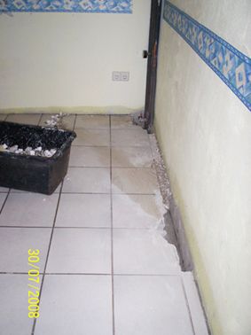

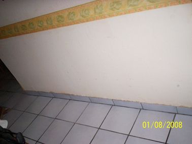

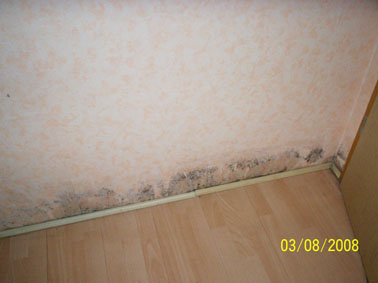

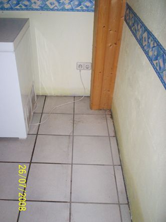

Hallo liebe Bau-Spezis,
ich habe mit unserem Wohnhaus ein großes Problem und möchte das hier mal schildern:
Vor gut 14 Tagen habe ich eine feuchte Wand im Erdgeschoss (Einfamilienhaus ohne Keller, BJ 1992) entdeckt.
Es handelt sich um die Wand zwischen kleinem Schlafzimmer und Wirtschaftsraum. Die Feuchtigkeit war besonders zur Mitte hin zu sehen, die Außenwand war (und ist auch noch) trocken.
Da in dieser Wand und auch außen daran auf Seite des Wirtschaftsraumes Wasserleitungen laufen, habe ich eine Leckage in dem Bereich (Wand oder auch Fußboden) vermutet.
Nach Benachrichtigung meiner Versicherung kam dann Mitte letzter Woche ein Fachbetrieb zur Leckortung ins Haus. Gut 5 Stunden wurde mit verschiedenen Methoden gesucht, u.a. Wärme-Thermographie und es wurden Rohre von innen gecheckt durch Waschbecken und Toiletten im Erd- und Obergeschoss (Erdgeschoss, Obergeschoss).
Es wurde auch überprüft, wohin das Wasser der Regenrinnen außen fließt usw. Dann wurden direkt an der Wand des Wirtschaftsraums an den Ecken und in der Mitte die Bodenfliesen aufgemacht und Löcher gebohrt-gegraben. Dort konnte man zwar Feuchtigkeit finden, aber mit allen Bemühungen keine Ursache dafür. Leider war ich selber dabei nicht vor Ort, da ich arbeiten musste ... Man konnte uns also nicht weiterhelfen, die Wand ist nach wie vor nass und es bildet sich (natürlich) Schimmel.
Die Leckortungs-Firma wird ihren Bericht mittlerweile an meine Versicherung geschickt haben und ich denke, man wird sich bald melden. Auf jeden Fall werde ich versuchen, von diesem Protokoll auch eine Ausfertigung zu bekommen, wenn möglich.
Es bereitet mir aber wirklich starkes Kopfzerbrechen, dass man die Ursache nicht finden kann. Woran kann das nur liegen, hat jemand mal ein ähnliches Problem gehabt?
Wenn tatsächlich kein Rohrleitungsschaden vorliegt, wie ist es dann möglich, dass das Wasser quasi mitten unterm Haus und nicht in die äußeren Wände steigt?
Ich beobachte derzeit weiter, in den "Bodenlöchern" hat sich noch keine weitere Feuchtigkeit angesammelt, aber in die benachbarte Innenwand zum Flur hat sich die Feuchtigkeit wohl ausgedehnt?!
Was kann man tun, ich wäre für jeden noch so kleinen Anhaltspunkt sehr dankbar, denn ich habe leider nicht die finanziellen Mittel, jetzt so ohne weiteres selber einen Sachverständigen zu beauftragen.
Im Voraus schon mal ganz herzlichen Dank für jede Antwort 🙂
Grüße an alle hier von Inge (42)

  4. Update: Nasse Wand – Bilder & Infos zu Regen/Unwetterschäden
    Kurzer Stand der Dinge
    Hallo noch einmal,
    ich möchte mich dafür entschuldigen, aber ich kann hier leider keine Fotos verlinken, zumal ich nur in meinen Pausen im Büro derzeit Internet-Zugang habe ...
    ... aber wie ich soeben sehe, kann ich jetzt auch Bilder hochladen. Das ist ja super, dann will ich das gleich mal versuchen. Ich habe mich echt bemüht, die Dateien klein zu halten, um hier keine Probleme zu verursachen. Anhand des Datums auf den Bildern kann man die Veränderungen sehen.
    Zwischenzeitlich (also in den letzten 4-5 Tagen) hat sich trotz heftigen Regens und Unwetters das Wasser in den Wänden nicht weiter verbreitet  -  jedenfalls nicht so, dass man es von außen sehen kann. Die auch auf den Bildern zu sehenden dunklen Wasserbereiche unten in den Wänden schwächen sich ab ... es ist merkwürdig, mal sehen, wie sich das weiter verhält.
    Übrigens soll in dieser Woche ein weiteres Gutachten (auch von der Versicherung in Auftrag gegeben) erstellt werden. D.h., mir wurde heute früh gesagt, die Wasserschäden sollen besichtigt werden und über weitere Maßnahmen beratschlagt werden. Den Termin machen wir kurzfristig aus, ich kann hier dann gern berichten, wie es weiter geht.
    Liebe Grüße
    Inge
    • BAU.DE / BAU-Forum: 1. Bild zu Antwort "Update: Nasse Wand – Bilder & Infos zu Regen/Unwetterschäden" auf die Frage "Nasse Innenwand Ursache unklar: Was tun bei Feuchtigkeit, Schimmel & Wasserschaden?" im BAU-Forum "Modernisierung / Sanierung / Bauschäden"
  5. 2. Bilder Schlafzimmer ...
    • BAU.DE / BAU-Forum: 1. Bild zu Antwort "2. Bilder Schlafzimmer ..." auf die Frage "Nasse Innenwand Ursache unklar: Was tun bei Feuchtigkeit, Schimmel & Wasserschaden?" im BAU-Forum "Modernisierung / Sanierung / Bauschäden"
  6. Feuchte Wand: Rückseite im Wirtschaftsraum – Erste Bilder
    Die Rückseite der Wand  -  Wirtschaftsraum ...
    • BAU.DE / BAU-Forum: 1. Bild zu Antwort "Feuchte Wand: Rückseite im Wirtschaftsraum – Erste Bilder" auf die Frage "Nasse Innenwand Ursache unklar: Was tun bei Feuchtigkeit, Schimmel & Wasserschaden?" im BAU-Forum "Modernisierung / Sanierung / Bauschäden"
  7. Wirtschaftsraum Bild 2 ...
    • BAU.DE / BAU-Forum: 1. Bild zu Antwort "Wirtschaftsraum Bild 2 ..." auf die Frage "Nasse Innenwand Ursache unklar: Was tun bei Feuchtigkeit, Schimmel & Wasserschaden?" im BAU-Forum "Modernisierung / Sanierung / Bauschäden"
  8. Wirtschaftsraum: Feuchtigkeit an Schlafzimmerwand – Bilddetails
    Wirtschaftsraum Bild 3 / Rückseite der Schlafzimmerwand ...
    • BAU.DE / BAU-Forum: 1. Bild zu Antwort "Wirtschaftsraum: Feuchtigkeit an Schlafzimmerwand – Bilddetails" auf die Frage "Nasse Innenwand Ursache unklar: Was tun bei Feuchtigkeit, Schimmel & Wasserschaden?" im BAU-Forum "Modernisierung / Sanierung / Bauschäden"
  9. Flurwand: Feuchtigkeitsproblem – Rückseite der Wand im Fokus
    Flurwand  -  Rückseite der "oberen" Wand auf den ...
    Flurwand  -  Rückseite der "oberen" Wand auf den Fotos Wirtschaftsraum. Hier trat die Feuchtigkeit zuletzt auf.
    EDIT
    Ich möchte mich schon einmal ganz herzlich bei den Foren-Betreibern bedanken, dass es möglich ist, hier so ausführlich Bericht und Fotos einzustellen! Falls es zu viele/zu große Daten sind, bitte einfach löschen.
    • BAU.DE / BAU-Forum: 1. Bild zu Antwort "Flurwand: Feuchtigkeitsproblem – Rückseite der Wand im Fokus" auf die Frage "Nasse Innenwand Ursache unklar: Was tun bei Feuchtigkeit, Schimmel & Wasserschaden?" im BAU-Forum "Modernisierung / Sanierung / Bauschäden"
