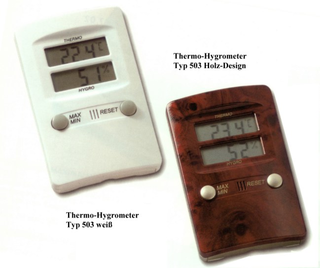

Keller-Luftfeuchtigkeit messen: Spezialgerät erforderlich?
Die Luftfeuchtigkeit? Nein, habe ich nicht, braucht es ...
Die Luftfeuchtigkeit? Nein, habe ich nicht, braucht es dazu Spezialgeräte oder wären handelsübliche ausreichend? -
Keller-Analyse: Einfache Thermo-Hygrometer sind ausreichend
Einfache Geräte für Temperatur und Feuchte sind ausreichend
Ob nun 1 oder 3 % Abweichung ist nicht entscheidend. Siehe auch den Link -

👉 Handlungsempfehlung: Messen Sie die Luftfeuchtigkeit und Temperatur im Keller über einen längeren Zeitraum, um ein genaueres Bild der Situation zu erhalten. Ziehen Sie einen Fachmann für eine detaillierte Analyse und Sanierung in Betracht. Beachten Sie die Informationen des Vorbesitzers zur Abdichtung, auch wenn keine Belege vorliegen (Kellerabdichtung: Vorbesitzer-Info ohne Belege – Was tun?).
