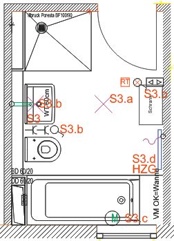

folgender Bad-Grundriss wurde von meinem Bauträger für meine Eigentumswohnung (Neubau) vorgeschlagen (s. Bild "Planung.jpg" im Anhang). Hierzu habe ich folgende Fragen:
1. Seht ihr eine vernünftige Möglichkeit, um die Dusche etwas weg von der Tür zu bekommen?
Ich habe schon versucht, die Dusche nach links unten zu positionieren und die Badewanne rechts an der Wand entlang, aber dadurch entsteht zwischen Dusche und Badewannee ein schmaler Gang von etwa nur 30 cm, welcher nicht besonders praktisch/schön ist.
2. Wenn die Dusche am selben Ort bleibt, wäre es besser, wenn die Heizung (Handtuchhalter) direkt neben der Dusche wäre. Hierzu ist es möglich, das Waschbecken auf die rechte Wand zu versetzen. Dadurch entsteht dort aber eine zusätzliche Vormauerung. Was haltet ihr von dieser Variante?
Gibt es weitere Vorschläge zum ursprünglichen Grundriss? Oder vielleicht ist er auch gar nicht so schlecht, wie ich momentan denke. Für Feedback bin ich sehr dankbar 🙂
Vielen Dank für eure Unterstützung im Voraus!

Ich sehe mir den Grundriss gerne an und gebe Ihnen einige Ideen zur Optimierung der Badplanung, insbesondere zur Verlegung der Dusche:
- Dusche an anderer Wand: Prüfen Sie, ob die Dusche an der gegenüberliegenden Wand platziert werden kann. Dies würde den Abstand zur Tür erhöhen und möglicherweise mehr Privatsphäre schaffen.
- Eckdusche: Eine Eckdusche könnte eine platzsparende Lösung sein, um die Dusche von der Tür weg zu verlegen.
- Vormauerung nutzen: Nutzen Sie eine Vormauerung, um die Dusche optisch vom restlichen Bad abzutrennen und gleichzeitig Installationsleitungen zu verbergen.
- Handtuchhalter: Platzieren Sie den Handtuchhalter in der Nähe der Dusche, aber nicht direkt davor, um Spritzwasser zu vermeiden.
🔴 Gefahr: Achten Sie bei allen Änderungen darauf, dass die Sanitäranschlüsse fachgerecht verlegt werden, um Wasserschäden zu vermeiden.
👉 Handlungsempfehlung: Holen Sie sich professionelle Unterstützung von einem Sanitärinstallateur oder Badplaner, um die beste Lösung für Ihr Bad zu finden.
