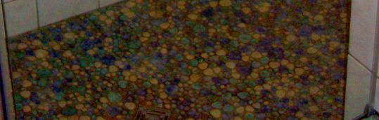

ich hoffe mal, jemand kann mir hier helfen.
Mein Problem:
Unsere Dusche ist mit kleinen Mosaikfliesen gefliest.
Aber nicht die fertigen Netze, die man kaufen kann, sondern Steinchen für Steinchen! 🙂
Nun, nach ca. 2 Jahren, treten kleine Risse in den Fugen auf.
Meine Frage:
Gib es ein Mittel (farbneutrales Flüssigsilikon oder ähnliches), dass ich drüber machen kann, damit die Fugen wiederdicht sind?
Besten Dank schon mal im Voraus

Fugenrisse Dusche: Optisches Problem vs. Abdichtungsmangel
Dicht sein ...
sollen und können die Fugen auch ohne (sichtbare) Risse nicht.
Dicht zu sein hat der Untergrund UNTER den Fliesen. Ist da fachgerecht ausgeführt, sind die Fugenrisse eine rein optische Beeinträchtigung.
Fehlt die fachgerechte Ausführung, muss eh alles raus und neu. -
