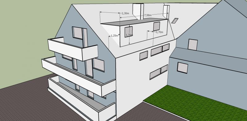

Guten Tag, wir wollen auf unser Dach ein Gaube setzen. Jetzt ist es so das es sich dabei um eine Grenzbebauung handelt und wir noch nicht wissen ob das wegen der Brandschutzbestimmungen erlaubt ist. Jetzt habe ich gelesen das man 1,25 m zum Nachbar einhalten muss, habe ich das richtig verstanden das wenn wir die Gabe von der Außenwand nicht 0,7 m (siehe Bild) sondern 1,25 m einhalten die Brandschutzbestimmungen erfüllt sind und wir Fenster einbauen dürfen? Die Grünefläche auf dem Bild ist das Grundstück des Nachbar. Die anderen Fenster in unserem Haus sind Glasbausteine und waren anscheinend in den 70er Jahren erlaubt.
Unser Haus steht in Hessen. Wir haben zwar einen Termin beim Bauamt in einer Woche aber ich möchte nicht unvorbereitet dort hin gehen sondern mit etwas Hintergrundinfos bzw. schon Alternativen anbieten Falles nötig.

    🔴 KRITISCH: Keine Bauausführung vor Vorlage einer brandschutztechnischen Nachweisführung durch einen anerkannten Sachverständigen für vorbeugenden Brandschutz (nach DINAbk. 14096).
    🔴 KRITISCH: Ein Abstand von 1,25 m zur Grundstücksgrenze allein genügt nicht – entscheidend sind zusätzlich Feuerwiderstandsklasse der Gaubenwand (z. B. F90), Verglasungstyp (mindestens EI30) und Lage zur Nachbarbebauung.
    ⚠️ WICHTIG: Glasbausteine aus den 1970er Jahren sind keinerlei Rechtsgrundlage für heutige Genehmigung – aktuelle HBO-Anforderungen gelten zwingend.
    ⚠️ WICHTIG: Die Gaube darf nicht ohne vorherige Abstimmung mit dem Nachbarn als „Brandwand“ oder grenzständiges Bauteil ausgelegt werden – dies erfordert ggf. eine Abstandsflächenübernahme oder vertragliche Vereinbarung.

    Der vorliegende Sachverhalt betrifft die Errichtung einer Gaube an der Grundstücksgrenze in Hessen, wobei der Fokus auf Brandschutzabständen und Fensterverglasung liegt. Der Nutzer hat bereits einen Termin beim Bauamt und möchte sich vorbereiten. Die Annahme, dass ein Abstand von 1,25 m zur Nachbargrenze ausreicht, um Brandschutzbestimmungen zu erfüllen, ist nicht pauschal richtig. In Hessen gelten die Vorschriften der Hessischen Bauordnung (HBO) sowie die Muster-Garagenverordnung oder die Musterbauordnung, die je nach Gebäudeklasse und Dachneigung spezifische Abstandsflächen und Brandschutzanforderungen vorsehen. Die genannte 1,25 m-Regelung könnte sich auf die Abstandsflächen für Dachaufbauten beziehen, jedoch sind hier auch die Feuerwiderstandsdauer der Bauteile und die Anordnung von Fenstern entscheidend. Fenster in Gauben an der Grenze sind oft nur mit Brandschutzverglasung (z. B. G30 oder G60) zulässig, um eine Brandübertragung auf das Nachbargebäude zu verhindern. Die vorhandenen Glasbausteine aus den 1970er Jahren sind kein Indiz für die heutige Zulässigkeit, da sich die Bauvorschriften verschärft haben. 🔴 Gefahr: Ein zu geringer Abstand oder nicht brandschutzgerechte Fenster können zu einer Gefährdung der Nachbarbebauung führen und die Baugenehmigung gefährden. ➕ Ergänzung: Alternativen wären die Verwendung von Brandschutzverglasung, die Reduzierung der Fenstergröße oder die Verschiebung der Gaube weiter von der Grenze weg. Auch eine Abstimmung mit dem Nachbarn über eine Abstandsflächenübernahme könnte möglich sein. 👉 Handlungsempfehlung: Bereiten Sie für den Termin beim Bauamt eine Skizze mit exakten Maßen (Abstand zur Grenze, Höhe der Gaube, Dachneigung) vor und fragen Sie gezielt nach den Anforderungen an die Feuerwiderstandsklasse der Gaubenwände und Fenster. Lassen Sie sich die konkreten Paragrafen der HBO nennen und prüfen Sie, ob eine Befreiung von Abstandsflächen möglich ist. Beauftragen Sie im Zweifel einen Brandschutzsachverständigen oder Architekten mit Erfahrung in Hessen, um die Planung rechtssicher zu gestalten.
    Die geplante Gaube an der Grundstücksgrenze in Hessen unterliegt strengen brandschutzrechtlichen Vorgaben gemäß der Hessischen Bauordnung (HBO) und der Landesbauordnung, insbesondere den Regelungen zu Außenwandöffnungen in Brandwänden oder grenzständigen Bauteilen.
    🔴 Gefahr: Ein Abstand von nur 0,7 m zur Grundstücksgrenze ist bei einer Gaube mit Fenstern grundsätzlich nicht ausreichend für die Erfüllung der Brandschutzanforderungen – selbst bei 1,25 m Abstand ist die Zulässigkeit nicht automatisch gegeben, da entscheidend ist, ob die Gaube als Bauteil in die Außenwand eingreift, ob sie eine Brandwand berührt oder ob sie als eigenständiges Bauteil gilt; zudem sind Feuerwiderstandsklassen, Verglasungstyp (z. B. EI30), und die Lage zur Nachbarbebauung maßgeblich.
    ⚠️ Korrektur: Die Annahme, dass 1,25 m Abstand allein die Brandschutzanforderungen erfüllt, ist unzutreffend: § 31 Abs. 2 HBO verlangt bei Bauteilen an der Grundstücksgrenze u. a. die Einhaltung von Mindestabständen und die Erfüllung von Feuerwiderstandsklassen – bei Fenstern in grenznahen Bauteilen ist oft eine feuerhemmende Verglasung (EI30) oder gar eine feuerbeständige (EI60) Voraussetzung, nicht nur der Abstand.
    ➕ Ergänzung: Alternativen könnten sein: eine geschlossene Gaube ohne Öffnungen (mit Dachlichtkuppel statt Fenster), eine Gaube mit feuerhemmender Verglasung und zusätzlicher Abschottung, oder eine genehmigungsfähige Variante mit erhöhtem Abstand und statisch nachgewiesener Brandschutzkonstruktion – jedoch immer unter Vorlage einer brandschutztechnischen Nachweisführung durch einen zugelassenen Sachverständigen.
    ❌ Widerspruch: Die Annahme, dass Glasbausteine aus den 1970er Jahren als Präzedenzfall für heutige Fenster in Gauben gelten, ist falsch: Die damaligen Bauvorschriften (z. B. MBOAbk. 1962) sind nicht mehr maßgeblich; aktuelle Anforderungen an Feuerwiderstand, Rauch- und Wärmefreihaltung sowie bauaufsichtliche Nachweise sind deutlich strenger.
    ✅ Zustimmung: Der geplante Termin beim Bauamt ist richtig und unverzichtbar – die zuständige Bauaufsichtsbehörde entscheidet endgültig unter Einbeziehung einer brandschutztechnischen Stellungnahme, die vorab durch einen anerkannten Brandschutzplaner oder Sachverständigen für vorbeugenden Brandschutz (nach DIN 14096) erstellt werden muss.
    👉 Handlungsempfehlung: Beauftragen Sie noch vor dem Bauamtstermin einen anerkannten Sachverständigen für vorbeugenden Brandschutz oder einen zertifizierten Architekten mit brandschutztechnischer Kompetenz, um eine vollständige, hessisch-konforme Brandschutznachweisführung für die Gaube vorzulegen – dies vermeidet Ablehnung, Nachbesserungen oder Bauverbot nach Baubeginn.

    1. Sofort brandschutztechnische Stellungnahme beauftragen: Kontaktieren Sie noch vor dem Bauamtstermin einen anerkannten Sachverständigen für vorbeugenden Brandschutz (nach DIN 14096) mit Erfahrung in der hessischen Bauordnung.
    2. Skizze mit exakten Maßen vorbereiten: Erstellen Sie eine maßstabsgerechte Zeichnung mit Abstand zur Grundstücksgrenze, Gaubenmaßen, Dachneigung und Fensterposition – diese legen Sie dem Sachverständigen und später dem Bauamt vor.
    3. Verglasungstyp festlegen: Klären Sie mit dem Sachverständigen, ob EI30 oder EI60 erforderlich ist, und beauftragen Sie zeitgleich einen Glashandel mit Zertifikatsnachweis für feuerhemmende Verglasung.
    4. Nachbarn frühzeitig einbeziehen: Führen Sie ein vertrauliches Gespräch mit dem Nachbarn über die geplante Gaube und prüfen Sie, ob eine schriftliche Abstandsflächenübernahme möglich ist.
    5. Glasbausteine nicht als Argument verwenden: Verzichten Sie komplett auf den Verweis auf bestehende historische Elemente – sie sind baurechtlich irrelevant und untergraben die Seriosität Ihrer Anfrage.
    6. Statiknachweis vorlegen: Beauftragen Sie einen Statiker mit Nachweis, dass die Gaube als grenzständiges Bauteil statisch sicher verankert ist – auch bei geringer Lastaufnahme.

    Umnutzung und Umbau heben den Bestandsschutz auf. Das bedeutet: wenn Sie für die Gaube eine Baugenehmigung brauchen ist es ein Umbau. Sie brauchen dann eine Nachbargenehmigung und bestimmte Abstände für den Brandschutz. Die Folge kann sein, dass die bestehenden Fenster mit Glasbausteinen verworfen werden, insbesondere dann wenn der Nachbar Einspruch erhebt. Der Schutzbereich des Nachbarn ist 3 Meter parallel zu seiner Außenwand, gut für Sie denn Sie können seine Einspruchsmöglichkeit bestreiten, allerdings überlappen sich beide Abstandsflächen was unzulässig ist. In Folge kann das Bauamt den Bauantrag ablehnen. Versuchen Sie es dann bauantragsfrei mit Dachflächenfenstern.

    guten Tag, bedeuten die 3 m parallel zur Außenwand, da ich die Gaube 3 m nach innen versetzen muss bzw. das wenn er was auf seinem Grundstück bauen will 3 m Abstand zu unserer Wand einhalten muss? Oder jeder nur 1,5 m auf seiner Seite?

    Ihr Haus steht nicht im Schutzbereich des Nachbarn, siehe grüne Fläche. Damit greifen andere Vorschriften durch den nötigen Bauantrag. Fragen Sie Ihren Architekten, ob das Vorhaben bauantragsfrei oder baugenehmigungsfrei ist. Das Bauamt wird zu deren geringsten Aufwand behaupten, sie würden eine Nachbargenehmigung benötigen und hoffen dass diese verweigert wird.
