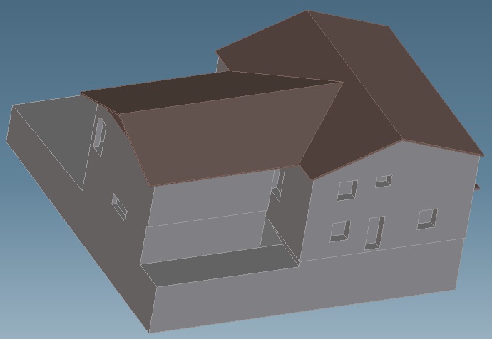

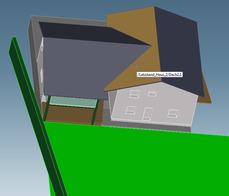

Ich habe vor einen Wintergarten zu bauen, bzw. eine Wohnraumvergrößerung, Anbau. (siehe Bilder)
Dieser befindet sich im 1. Stock es wird an die bestehende Mauer ein Anbau gemacht auf den der Wintergarten kommt, ist noch alles in der Planungsfase.
Jetzt steht dieser schon sehr knapp am Grundstück vom Nachbarn, bzw. steht unser Haus generell schon sehr knapp daneben, von den 3 Metern Mindestabstand kann nicht die Rede sein.
Auf den Bilder ist die grüne Linie (soll eine Hecke simulieren) die Grundstücksgrenze, man sieht der Pfeiler ist ca. einen halben Meter von der Hecke entfernt, also dort wo er mal hinkommen sollte.
Gibt es da Probleme bei der Genehmigung? Da das Haus ohnehin schon unter den 3 Meter beim Nachbarn steht ist eine Verlängerung durch den Wintergarten da möglich?

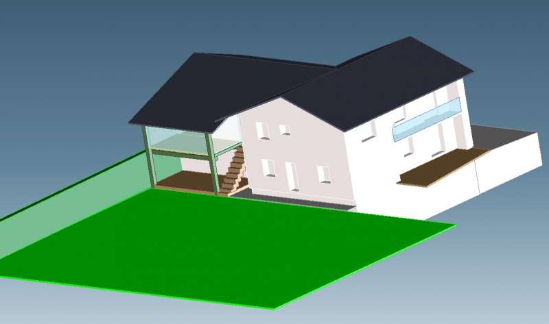

Das dritte Bild das ich eingefügt habe ist so wie das Haus momentan ist, die 2 anderen Bilder sind so wie es dann sein sollte.
Wie bekommt man so etwas genehmigt? Mit Nachbarn muss ich erst sprechen, aber ist dieser Anbau überhaupt möglich selbst wenn der Nachbar zustimmen würde?
Möchte mir vorher hier mal ein paar Meinungen anhören, bevor der Schritt zur Gemeinde/Nachbarn erfolgt, ob es da überhaupt Aussicht auf Erfolg gibt.
