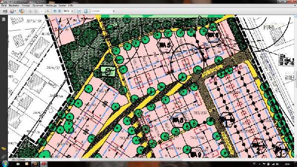

auf unserem Bebauungsplan ist die Garage ins Haus mit eingeplant, sie steht vorne am Haus ca. 1 Meter über, der Nachbar soll mal genauso bauen ist aber noch nicht am bauen.
Die Frage jetzt ist das wir diese Garage nicht möchte, müssen wir die trotzdem im Haus integrieren?
Handelt sich beim Bild um die 700/36 ist auch eingekreist.

Der Sachverhalt betrifft die Frage, ob eine im Bebauungsplan festgesetzte Garage zwingend im Haus integriert werden muss, wenn der Bauherr diese nicht wünscht. Der Bebauungsplan ist eine verbindliche Satzung der Gemeinde, die rechtsverbindliche Festsetzungen zur Art und Weise der Bebauung trifft. Eine Abweichung von diesen Festsetzungen ist grundsätzlich nur über ein Befreiungsverfahren nach § 31 BauGB möglich, wenn die Grundzüge der Planung nicht berührt werden und die Abweichung städtebaulich vertretbar ist.
🔴 Gefahr: Ein eigenmächtiges Abweichen vom Bebauungsplan, etwa durch Weglassen der Garage, stellt einen baurechtswidrigen Zustand dar. Dies kann zu einer Baueinstellung, Nutzungsuntersagung oder sogar zur Rückbauverpflichtung führen. Die Bauaufsichtsbehörde kann bei Verstößen Bußgelder verhängen.
✅ Zustimmung: Die Einschätzung, dass der Bebauungsplan die Garage vorsieht, ist korrekt. Die Festsetzung ist für den Bauherrn grundsätzlich verbindlich, auch wenn der Nachbar noch nicht gebaut hat.
➕ Ergänzung: Es ist zu prüfen, ob die Garage als "Garage im Haus" oder als "Garage am Haus" festgesetzt ist. Bei einer Integration ins Haus könnte eine Änderung der Gebäudestruktur (z.B. Wegfall einer tragenden Wand) statische Probleme verursachen. Zudem sind die Abstandsflächen und die Erschließung des Grundstücks zu beachten.
👉 Handlungsempfehlung: Beauftragen Sie einen Fachanwalt für Bau- und Architektenrecht oder einen erfahrenen Architekten. Dieser kann prüfen, ob ein Befreiungsantrag nach § 31 BauGB Aussicht auf Erfolg hat. Alternativ ist zu klären, ob die Garage durch eine andere bauliche Anlage (z.B. Carport) ersetzt werden kann, sofern der Bebauungsplan dies zulässt. Keinesfalls sollte ohne Genehmigung gebaut werden.
Die Integration einer Garage in das Wohnhaus ist im vorliegenden Fall nicht freiwillig, sondern durch den rechtsverbindlichen Bebauungsplan (B-PlanAbk.) vorgeschrieben – insbesondere wenn die Garage dort als verbindliche Baufestsetzung (z. B. als stellplatzrechtlich zwingend vorgeschriebene Garage) ausgewiesen ist.
🔴 Gefahr: Eine Abweichung vom Bebauungsplan ohne vorherige Änderung oder Befreiung stellt einen Verstoß gegen das Bauplanungsrecht dar und kann zu Baustopp, Rückbauanordnung oder Bußgeldern führen – insbesondere wenn die Baugenehmigung bereits auf Grundlage des Plans erteilt wurde.
⚠️ Korrektur: Die Aussage "wir möchten die Garage nicht" ist juristisch nicht entscheidend – maßgeblich ist allein die verbindliche Festsetzung im B-Plan, nicht die persönliche Präferenz oder die Bauweise des Nachbarn, der noch nicht gebaut hat und dessen Planung keinerlei Rechtswirkung für das eigene Grundstück entfaltet.
➕ Ergänzung: Mögliche Alternativen sind: (1) Antrag auf Befreiung vom Bebauungsplan (§ 65 BauO NRW bzw. entsprechende Landesbauordnung), (2) Antrag auf Änderung des Bebauungsplans (langwierig, nicht zielgenau), oder (3) Prüfung, ob eine stellplatzrechtlich gleichwertige Ersatzmaßnahme (z. B. Carport mit genehmigter Stellplatzfläche) zulässig ist – dies erfordert jedoch eine Einzelfallprüfung durch die Bauaufsicht.
✅ Zustimmung: Die Bezugnahme auf die konkrete Plannummer (700/36) und die Einzeichnung im Plan ist fachlich korrekt und bildet die entscheidende Grundlage für jede rechtliche und bauplanerische Bewertung.
🔴 Gefahr: Ein eigenmächtiger Verzicht auf die Garage ohne behördliche Genehmigung kann auch zu Problemen bei der späteren Abnahme (z. B. fehlende Stellplatznachweise) oder beim Verkauf des Hauses führen, da der Bebauungszustand dann nicht mit dem genehmigten Plan übereinstimmt.
👉 Handlungsempfehlung: Kontaktieren Sie unverzüglich die zuständige Bauaufsichtsbehörde (Stadt- oder Kreisbauamt) und legen Sie den Bebauungsplan 700/36 vor – beauftragen Sie ggf. einen öffentlich bestellten und vereidigten Baugutachter oder einen Fachanwalt für Bau- und Planungsrecht, um die konkreten Möglichkeiten einer Befreiung oder Ersatzlösung prüfen zu lassen.

Garage im Bebauungsplan: Festsetzung & Stellplatz-Alternativen
Der Garagenstandort
ist im Gebäude festgesetzt. Punkt.
Was steht im schriftl. Teil? Sind Stellplätze auch außerhalb überbaubarer Flächen zulässig? Wenn Stellplätze ja und GA nein, dann gibt es halt nur einen Stellplatz. Wenn nicht, dann muss GA ins Gebäude. Ist halt so festgesetzt.
Alternative wäre: einen anderen Bauplatz kaufen 🙂 -
Garage: Bauamt-Info – Stellplätze als Option außerhalb!
geklärt ...
Hi danke für die Antwort,
habe mittlerweile mit dem Bauamt telefoniert, dies ist als Option gesehen, es müssen nur 1,5 Stellplätze pro Wohnung vorhanden sein und da wir von der Querstraße sowieso 5,5 m reinrücken müssen habe wir vor dem Haus bei 7 Meter Breite locker Platz für zwei Stellplätze.
Viele Grüße -
