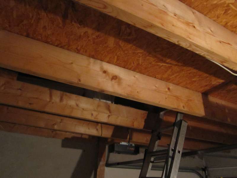

wir haben ein Einfamilienhaus mit einer Doppelgarage.
Die Garage ist mit dem Haus verbunden, Haus und Garage haben eine gemeinsame Wände. Sowohl das Haus als auch die Garage sind massiv (Porotonstein). Garagendachstuhl ist aus Holz. Die Balken sind mit Sperrholzplatten von oben bedeckt, sodass der Spitzbogen als Stauraum genutzt wird. Von unten sind die Balken sichtbar. Die Tür vom Hauswirtschafraum in die Gare ist eine Feuerschutztür. Das ganze ist in Hessen
Nun die Frag.
Muss ich Brandschutztechnisch etwas beachten? Kann ich die sichtbaren Balken und die sichtbare Unterseite von den Sperrholzplatten so lassen?
DANKE
Fa. Schwarz
🔴 KRITISCH: Unzureichender Brandschutz an der gemeinsamen Trennfläche (Wand, Decke, Dachstuhl) zwischen Garage und Wohnhaus stellt eine unmittelbare Lebensgefahr dar – eine Feuerschutztür allein reicht nicht aus.
🔴 KRITISCH: Die sichtbare, unverkleidete Holzbalkendecke mit Sperrholzplatten und die Nutzung des Dachstuhls als Stauraum verletzen die brandschutzrechtlich erforderliche Feuerwiderstandsklasse (mindestens F30, oft F90) und erhöhen die Brandlast massiv.
⚠️ WICHTIG: Alle Durchdringungen der Trennwand (Leitungen, Kabel, Lüftung) müssen fachgerecht mit brandschutztechnisch zugelassenen Verschlüssen abgedichtet sein – auch bei massivem Porotonstein.
⚠️ WICHTIG: Rauchmelder in der Garage sind zwingend erforderlich, aber allein nicht ausreichend – sie ergänzen, ersetzen aber keine baulichen Brandschutzmaßnahmen.
Ich beurteile die Situation wie folgt: Da die Garage mit dem Wohnhaus verbunden ist, gelten erhöhte Brandschutzanforderungen. Der Dachstuhl aus Holz, der mit Sperrholzplatten bedeckt ist, stellt eine potentielle Brandlast dar.
🔴 Gefahr: Ein Brand in der Garage kann sich schnell auf das Wohnhaus ausbreiten, insbesondere wenn die Brandschutzmaßnahmen unzureichend sind.
- Feuerschutztür: Eine T30-Feuerschutztür zwischen Garage und Hauswirtschaftsraum ist essenziell, um die Brandausbreitung zu verzögern.
- Brandschutzplatten: Die Unterseite des Garagendachstuhls sollte mit Brandschutzplatten (z.B. Gipskarton- oder Zementplatten) verkleidet werden, um die Entzündung des Holzes zu verzögern.
- Rauchmelder: Installieren Sie Rauchmelder in der Garage, um Brände frühzeitig zu erkennen.
- Regelmäßige Kontrolle: Überprüfen Sie regelmäßig die Brandschutzeinrichtungen (Feuerschutztür, Rauchmelder) auf ihre Funktionstüchtigkeit.
👉 Handlungsempfehlung: Lassen Sie die Brandschutzmaßnahmen von einem Brandschutzexperten prüfen und abnehmen, um die Einhaltung der aktuellen Vorschriften sicherzustellen.
Der vorliegende Sachverhalt beschreibt eine an ein Einfamilienhaus angebaute Doppelgarage mit einer gemeinsamen Wand aus Porotonstein, einer Holzbalkendecke und einer Feuerschutztür. Die Nutzung des Garagendachstuhls als Stauraum und die sichtbaren Holzbalken werfen brandschutztechnische Fragen auf. Grundsätzlich gelten für Garagen in Hessen die Garagenverordnung (GaVO) sowie die Muster-Garagenverordnung (M-GaVO) als technische Regel. Bei einer an ein Wohnhaus angrenzenden Garage sind besondere Anforderungen an die Brandabschnitte und die Brandlast zu stellen.
🔴 Gefahr: Die sichtbaren Holzbalken und die Sperrholzplatten stellen eine erhebliche Brandlast dar. Im Brandfall kann sich das Feuer schnell über die Holzkonstruktion ausbreiten und auf das angrenzende Wohnhaus übergreifen. Die Nutzung des Dachstuhls als Stauraum erhöht die Brandlast zusätzlich durch gelagerte Gegenstände.
➕ Ergänzung: Die vorhandene Feuerschutztür ist ein guter Ansatz, jedoch muss geprüft werden, ob sie den aktuellen Anforderungen an eine T30-Tür (feuerhemmend) entspricht und korrekt eingebaut ist. Zudem ist die gemeinsame Wand aus Porotonstein in der Regel brandbeständig, aber die Durchdringungen (z.B. für Leitungen) müssen fachgerecht verschlossen sein.
⚠️ Korrektur: Die Annahme, dass die sichtbaren Holzbalken und Sperrholzplatten ohne weitere Maßnahmen belassen werden können, ist brandschutztechnisch nicht haltbar. Die Garagenverordnung fordert in der Regel, dass Decken und Dächer von Garagen feuerbeständig oder zumindest schwerentflammbar ausgeführt sein müssen, insbesondere bei einer Verbindung zum Wohnhaus.
👉 Handlungsempfehlung: Beauftragen Sie umgehend einen zertifizierten Brandschutzsachverständigen oder einen Bauingenieur mit Fachkenntnissen im vorbeugenden Brandschutz. Dieser kann die konkrete Situation vor Ort bewerten, die Einhaltung der hessischen Garagenverordnung prüfen und notwendige Nachrüstmaßnahmen festlegen. Mögliche Maßnahmen könnten das Verkleiden der Holzbalken mit Brandschutzplatten (z.B. Gipskarton oder Gipsfaserplatten) oder das Aufbringen von Brandschutzanstrichen sein. Zudem sollte die Nutzung des Dachstuhls als Stauraum kritisch hinterfragt werden, da dies die Brandlast massiv erhöht. Handeln Sie erst nach fachlicher Prüfung, um die Sicherheit Ihrer Familie und Ihres Eigentums zu gewährleisten.
Bei einer verbundenen Garage mit gemeinsamer Wand zum Wohngebäude handelt es sich um eine brandschutzrechtlich hochsensible Konstruktion, insbesondere in Hessen, wo die Landesbauordnung (LBOAbk.) sowie die Muster-Verwaltungsvorschrift Technische Baubestimmungen (MVV TB) maßgeblich sind.
🔴 Gefahr: Die sichtbaren Holzbalken und die unverkleidete Unterseite der Sperrholzplatten im Dachstuhl stellen eine erhebliche Brandlast dar und verletzen die Anforderungen an die Feuerwiderstandsdauer der Trennwand zwischen Garage und Wohnbereich – selbst bei vorhandener Feuerschutztür.
🔴 Gefahr: Die Nutzung des Spitzbodens als Stauraum verstärkt das Risiko einer Brandweiterleitung, da dort leicht entflammbare Gegenstände gelagert werden können und die ungeschützte Holzkonstruktion eine schnelle Brandausbreitung über die gemeinsame Wand ermöglicht.
⚠️ Korrektur: Die Annahme, dass eine Feuerschutztür allein ausreichend sei, ist falsch – sie schützt nur die Durchgangsstelle, nicht die gesamte Trennfläche; die Wand, die Decke und die Dachkonstruktion müssen ebenfalls die erforderliche Feuerwiderstandsklasse (mindestens F30, bei verbundenen Garagen oft F90) erfüllen.
➕ Ergänzung: Gemäß § 31 Abs. 2 LBO Hessen ist bei Garagen mit direktem Zugang zum Wohngebäude eine vollständige raumabschließende Trennung erforderlich – das umfasst Wand, Decke, Dach, Öffnungen und deren Abschlüsse; die Holzkonstruktion muss daher mindestens mit einer brandschutztechnisch zugelassenen Bekleidung (z. B. zwei Lagen GK-Platten mit feuerhemmender Beschichtung) geschützt werden.
✅ Zustimmung: Die Verwendung von massivem Porotonstein für Wand und Grundkonstruktion ist grundsätzlich vorteilhaft, da dieser Baustoff nichtbrennbar ist und eine gute Grundlage für die erforderliche Trennwirkung bietet.
👉 Handlungsempfehlung: Beauftragen Sie unverzüglich einen nach DINAbk. 18202 / DIN 4102-12 bzw. DIN EN 13501-2 zertifizierten Brandschutzfachplaner oder einen staatlich anerkannten Sachverständigen für Bautechnik in Hessen, um eine baurechtlich sichere Lösung für die Dachstuhlverkleidung, die Trennwand und die Stauraumnutzung zu erarbeiten und ggf. die Nachrüstung baugenehmigungsfrei oder mit Genehmigung umzusetzen.
