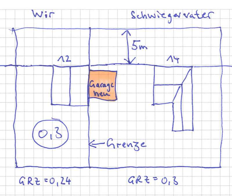

Guten Tag Forumsteilnehmer,
wir haben vor zu bauen und wollten vorab etwas wissen bevor wir nächsten Monat zu einem Architekten gehen werden.
Meine Schwiegereltern und wir haben nebeneinanderliegende Grundstücke. Wir haben unser Haus genau auf die Grenze zu den Schwiegereltern damals gebaut und die Abstandsfläche wurde als Baulast eingetragen. Jetzt möchten wir auf der Seite zu den Schwiegereltern eine Garage anbauen.
Diese wäre vollständig auf dem Grundstück Schwiegereltern. Wenn wir das richtig verstanden haben ist die GRZAbk. aus dem BPlan von einzuhalten. Da das Haus meiner Schweigereltern aber schon diese GRZ (fast) voll ausnutzt fragen wir uns, ob wir über eine Baulast die GRZ über zwei Grundstücke sichern können, da unser Grundstück noch eine deutliche Reserve bietet aber die Garage nicht hier auf der Seite neben das Haus soll.
Habe mich hoffentlich klar ausgedrückt. Danke für Antworten.
Viele Grüße Ulrich

  2. GRZ-Überschreitung: Garage & Nebengebäude – Was zählt?
    Berücksichtigung der Garage bei der GRZAbk.
    In den meisten Fällen darf die GRZ um bis zu 50 % durch Garagen und Nebengebäude überschritten werden. Das beudetet vereinfacht: Für das Wohnhaus und der Hauptanlagen der Schwiegereltern gilt die GRZ=0,30. Für die Hauptanlagen zusammen mit weiteren Nebenanlagen und Garagen gilt die GRZ=0,45.
    Deshalb wird evtl. die GRZ gar nicht überschritten. Es spielen aber nach einige Fakten hier mit rein, z.B. Festsetzungen im Bebauungsplan, Alter des B-Plans (es gibt verschiedene Versionen der Baunutzungsverordnung, bei B-Planen vor 1990 werden Garagen anders berücksichtigt als bei aktuelleren B-Plänen).
    Bedenken müssen Sie noch, dass das, was Sie auf dem Grundstück der Schwiegereltern errichten zum Grundstück der Schwiegereltern gehört und dann zu deren Eigentum gehört. Es empfiehlt sich also, Nutzungsrechte und Regelungen bezüglich der Unterhaltung des Gebäudes notariell zu beurkunden und im Grundbuch sichern zu lassen.
  3. Bebauungsplan 1970: Garagenanbau mit Schwiegereltern abgestimmt
    Hallo Herr Lot, der Bebauungsplan ist von 1970 ...
    Hallo Herr Lot,
    der Bebauungsplan ist von 1970 und wir sehen gemeinsam mit den Schwiegereltern keine Probleme, da der Vorschlag ja auch von ihnen kam die Garage dort anzubauen. Dass dies seinen formalen Gang haben muss ist uns auch klar.
    Ulrich Weber
  4. BauNVO 1968: Garagen – Keine Anrechnung auf die GRZ?
    Baunutzungsverordnung (BauNVOAbk.) 1968
    Dann wird wohl die Baunutzungsverordnung (BauNVO) 1968 gelten.
    Demnach werden Garagen nicht auf die Grundflächenzahl angerechnet, soweit sie 0,1 der Fläche des Baugrundstücks nicht überschreiten.
    Ihr Entwurfsverfasser wird sich ja um das Weitere kümmern.
  5. GRZ & Garage: Entspannung dank BauNVO-Informationen!
    Hallo Herr Lott, vielen Dank für die Information ...
    Hallo Herr Lott,
    vielen Dank für die Information. Dann können wir über das Wochenende beruhigt schlafen und auf das Urlaubsende unseres Architekten warten.
    Wir können dann ohne weiteres eine ausreichend große Garage errichten.
    VIele Grüße
    Ulrich Weber

  7. Grenzbebauung: Abstandsflächenproblem für Garage?
    GRZ ist nicht das Problem
    Sie haben ein Wohnhaus mit Grenzbebauung und die Abstandsflächen liegen dort wo die Garage hin soll.
    Damit wird der Bauantrag vermutlich abgelehnt.
    Eine denkbare alternative wäre, die Grenze so zu verschieben, dass die Garage auf der Grenze steht.
    Hier hilft ein Vorgespräch mit dem Bauamt.

  8. Grenzgarage: Abstandsflächen auf Baulastfläche zulässig?
    Ich denke, dass ist kein Problem
    Herr Klaus, da vermutlich irren Sie sich.
    Das Bundesland wurde zwar noch nicht mitgeteilt.
    Aber so wie Garagen oft selbst keine Abstandsflächen auslösen und in den Abstandflächen von Wohngebäuden stehen dürfen und z.B. an Wohngebäude angebaut werden, so dürfen Sie auch auf Abstandsbaulastflächen stehen. Es gelten die üblichen Anforderungen an Grenzgaragen, z.B. dass die Wände in F30 errichtet werden bei geschlossenen Kleingaragen. Hier muss man natürlich nochmal den genauen Text der Baulast lesen und ggf. anpassen. Da zwischen den Parteien Einigkeit besteht, wird das nicht das Problem sein. Herr Klaus, darf ich fragen, woher Sie Ihre speziellen Kenntnisse des öffentlichen Baurechts beziehen?

    Die Abstandsfläche im vorliegenden Fall liegt auf dem Nachbargrundstück und ist vermutlich auch im Grundbuch eingetragen, im Gegensatz zu Abstandsflächen auf dem eigenen Grundstück.
    Es könnte sogar sein, dass eine Bebauung als Doppelhaushälfte möglich ist.
    Bedenken habe ich immer, wenn besondere Zugeständnisse auf Verwandtschaft beruhen, denn die können plötzlich wegfallen.
    Damit könnte eine Genehmigung auf einem Ermessensspielraum beruhen der zweifelhaft ist.
    Man muss auf sonderbare Begründungen vorbereitet sein, deshalb versuche ich immer Hinweise auf andere Betrachtungsweisen zu geben, denn wer in diesem Forum Fragen stellt hat schon vielfältig andere Meinungen gehört.

    Guten Morgen,
    ich dachte mir, dass ich vielleicht mal kurz darüber informiere wie es weitergegangen ist.
    Nachdem unser Architekt wieder im Lande war, haben wir die Sache durchgesprochen und einen Bauantrag gestellt. Er sah die Sache mit der GRZAbk. ebenso wie Herr Lott und hat auch bei der Bauaufsicht wie üblich ein Vorgespräch geführt.
    Im Übrigen hatten wir noch keine vielfältigen Meinungen zu dem Thema, wollten aber gerne Bescheid wissen bevor unser Architekt, der uns alle schon lange betreut, aus dem Urlaub wieder da war. Der Garagenbau entstand aus einer Samstagabendlaune heraus. Unsere Familie baut recht gerne, drum wissen wir ganz gut um die sonstigen Erfordnisse Bescheid, soll heißen eine Statik ist ebenso beauftragt, wie ein Vermesser und ein spätere Werkplanung etc.
