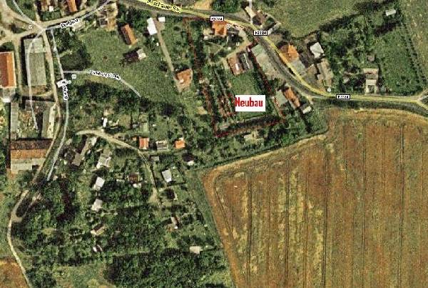

wir planen einen Neubau eines Einfamilienhaus. Luftbild bitte dem beigefügten Bild entnehmen. Bauvoranfrage ist in Vorbereitung aber Bearbeiterin auf dem Bauamt meint wir können uns den Aufwand sparen weil sich das geplante Gebäude im Außenbereich befindet und deshalb eine Ablehnung zur Folge hätte.
geplant: Einfamilienhaus, 1,5 Etagen, Satteldach, 160 m² Wohnfläche. BL Sachsen
Frage: entspricht das wirklich den Tatsachen bzw. ist das wirklich Außenbereich oder lohnt sich hier ein Rechtsstreit?
PS: Grundstück bekämen wir geschenkt

Neubau Außenbereich: Bebauungszusammenhang fehlt – Ablehnung!
Schlechte Karten
Habe mir das nochmal auf GoogleEarth angeschaut.
Ein Bebauungszusammenhang im Sinne von § 34 BauGBAbk., also der Innenbereich, wo Baugenehmigungen möglich sind, fängt erst gute 200 m weiter nördlich an.
In der Nähe des geplanten BVAbk.'s scheint es landwirtschaftliche Bebauung und ggf. einige (ungenehmigte?) Gartenhäuser und Schuppen zu geben. Damit lässt sich der nötige Bebauungszusammenhang nicht begründen. Somit ist es keine Ermessensentscheidung der Sachbearterin. Es ist Außenbereich und damit kann sie Aufgrund der örtlichen Situation und der Gesetzeslage (§ 35 BauGB) gar nicht anders entscheiden.
Wenn die Gemeinde schon froh über Bauvorhaben ist, dann muss sie auch was dafür tun, nämlich Baurecht durch einen Bebauungsplan schaffen oder durch eine Abrundungssatzung.
Gruß -
Außenbereich: Abrundungssatzung als Lösung für Neubau?
Abrundungssatzung?
ok ich akzeptiere wenn auch widerwillig das es Außenbereich ist.
Würde mir eine Abrundungssatzung helfen wenn ich diese bei der Gemeinde erwirke?
Danke
MS -
Innenbereichssatzung: Voraussetzungen & Dauer im Außenbereich
hier lesen
Da ist erstmal ein Gespräch mit der Gemeinde nötig. Ob und unter welchen Bedingungen eine solche Satzung erlassen werden kann und wie lange das dauert wird man Ihnen vielleicht sagen können.
Etwas merkwürdig finde ich in diesem Zusammenhang die Zustimmungsbereitschaft der Gemeinden. Sehr oft liest man hier, dass die Gemeinden bei Außenbereichsvorhaben zustimmen, das Landratsamt aber erwartungsgemäß ablehnt. Als wenn die Gemeinden nicht Klartext reden könnten. Die wissen selbst ganz genau, dass es im Außenbereich keine Bebaugenehmigung für nicht privilegierte Bauvorhaben gibt.
Gruß -
