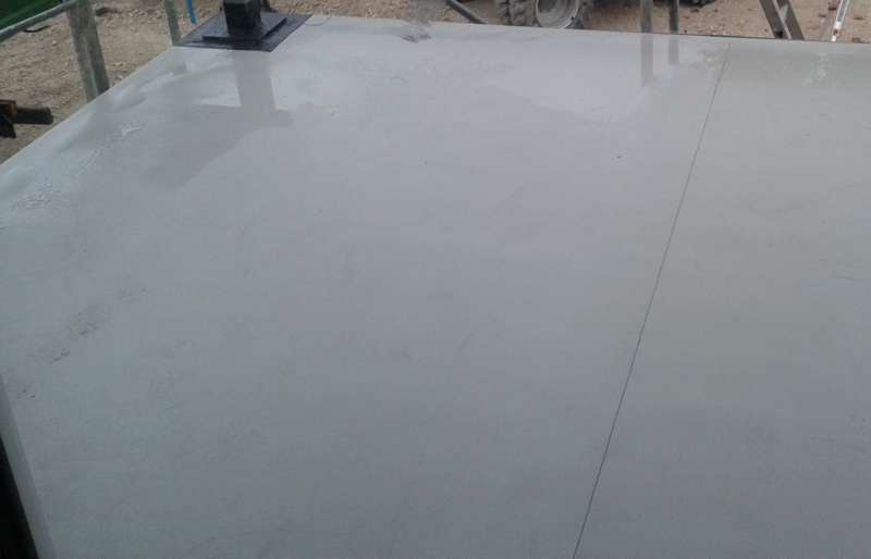

Ich verstehe Ihre Sorge bezüglich des Holzbelags auf Ihrem Balkon. Regenwasserpfützen deuten auf ein Problem mit dem Gefälle oder der Entwässerung hin. 🔴 Dies kann langfristig zu Feuchtigkeitsschäden am Holzbelag und am Estrich führen.
- Gefälle: Ist ein ausreichendes Gefälle vom Gebäude weg vorhanden, damit das Wasser ablaufen kann?
- Entwässerung: Sind ausreichend Abläufe vorhanden und frei von Verstopfungen?
- Abdichtung: Wurde unter dem Holzbelag eine wasserdichte Abdichtung aufgebracht?
- Holzart: Ist das verwendete Holz für den Außenbereich geeignet und ausreichend imprägniert?
🔴 Gefahr: Staunässe unter dem Holzbelag kann zu Schimmelbildung und Fäulnis führen, was die Bausubstanz schädigen kann.
👉 Handlungsempfehlung: Dokumentieren Sie die Situation (Fotos, Videos) und besprechen Sie Ihre Bedenken umgehend mit dem Bauträger. Bestehen Sie auf einer fachgerechten Lösung, die eine dauerhafte Entwässerung gewährleistet. Ziehen Sie ggf. einen unabhängigen Bausachverständigen hinzu.

- Warum bilden sich Pfützen auf meinem Balkon mit Holzboden?
Pfützenbildung deutet meist auf ein unzureichendes Gefälle oder verstopfte Abläufe hin. Dadurch kann das Regenwasser nicht richtig abfließen und staut sich auf der Oberfläche. Dies kann zu Schäden am Holzbelag und der darunterliegenden Konstruktion führen. - Welche Holzarten sind für den Balkon geeignet?

Ein ausreichendes Gefälle ist entscheidend für die Entwässerung des Balkons. Es sorgt dafür, dass das Regenwasser schnell und zuverlässig abfließen kann und sich keine Pfützen bilden. Das Gefälle sollte idealerweise mindestens 1-2% betragen. - Was ist ein Bausachverständiger und wann sollte ich ihn hinzuziehen?

Holzboden Balkon: Schwimmende Verlegung für Belüftung
Balkon: Regenwasser-Abfluss trotz Kunststoffrost sicherstellen
ja aber wäre es nicht trotzdem ...
... ja aber wäre es nicht trotzdem angebracht, dass das Regenwasser nicht im Kunststoffrost stehen bleibt, sondern abfliest? -
Holzbelag Balkon: Geeignete, imprägnierte Holzbohlen wählen
Balkon Abdichtung: Gefälle sinnvoll, Wanne vermeiden!
Gefälle ist sinnvoll aber bei entsprechender ...
Gefälle ist sinnvoll aber bei entsprechender Abdichtung des Untergrundes nicht zwingend vorgeschrieben. Eine Wanne sollte aber auch nicht da sein. Das mit dem Gitter ist aber gut, das Holz sollte damit gut geschützt werden. -
Holzboden Balkon: Fachgerechte Tragekonstruktion & Vlies
Holzboden Balkon: Algen- & Mückenbildung vermeiden?
Danke schon mal für die Antworten. Ich ...
Danke schon mal für die Antworten. Ich Danke schon mal für die Antworten. Ich frage mich nur immer noch ob unter dem Holz durch die Feuchtigkeit sich eine Art Algen bilden kann, oder ob die Feuchtigkeit vielleicht sogar Mücken anzieht usw. Oder mach ich mir umsonst Sorgen weil nach dem Vlies und der Granulatmatte so eine leichte Unebenheit noch ausgeglichen wird?(Vielen Dank Stefan Ibold, jetzt weiß ich zumindest schon mal was da noch drauf kommen muss bevor das Holz verlegt wird)
Holzboden: Molche & Salamander unter dem Holz?
Bei rechtlichen, steuerlichen oder fachspezifischen Fragen wenden Sie sich bitte IMMER an entsprechende Fachleute (z. B. Fachanwalt, Steuerberater, Sachverständige).Holzboden auf Balkon: Feuchtigkeit, Regenwasser & Gefälle optimal lösen
💡 Kernaussagen: Die Diskussion dreht sich um die optimale Verlegung eines Holzbodens auf einem Balkon, wobei Feuchtigkeit, Regenwasser und das Gefälle zentrale Herausforderungen darstellen. Eine schwimmende Verlegung auf einem Kunststoffrost wird empfohlen, um die Belüftung des Holzes zu gewährleisten. Es ist wichtig, dass Regenwasser abfließen kann und sich nicht unter dem Holzbelag staut. Die Wahl geeigneter, imprägnierter Holzbohlen ist entscheidend, um Schäden durch Witterungseinflüsse zu vermeiden.
⚠️ Wichtiger Hinweis: Achten Sie darauf, dass trotz Gefälle keine Wannenbildung entsteht, um Staunässe zu verhindern (siehe Balkon Abdichtung: Gefälle sinnvoll, Wanne vermeiden!). Eine fachgerechte Tragekonstruktion mit Vlies und Gummigranulatmatte ist essenziell.
✅ Zusatzinfo: Die Verwendung einer schwimmenden Verlegung, wie im Beitrag Holzboden Balkon: Schwimmende Verlegung für Belüftung beschrieben, ermöglicht es dem Holz zu atmen und verhindert somit Schäden durch Feuchtigkeit. Die korrekte Materialauswahl und Imprägnierung spielen eine entscheidende Rolle für die Langlebigkeit des Holzbelags.
🔴 Risiko: Es besteht die Gefahr von Algen- und Mückenbildung unter dem Holzbelag, wenn Feuchtigkeit nicht ausreichend abgeleitet wird (siehe Holzboden Balkon: Algen- & Mückenbildung vermeiden?). Eine sorgfältige Planung und Ausführung sind daher unerlässlich, um spätere Probleme zu vermeiden.
👉 Handlungsempfehlung: Überprüfen Sie das Gefälle des Estrichs und stellen Sie sicher, dass Regenwasser ungehindert abfließen kann. Wählen Sie geeignete, imprägnierte Holzbohlen und achten Sie auf eine fachgerechte Tragekonstruktion mit Vlies und Gummigranulatmatte. Beachten Sie die Hinweise im Beitrag Holzboden Balkon: Fachgerechte Tragekonstruktion & Vlies.
