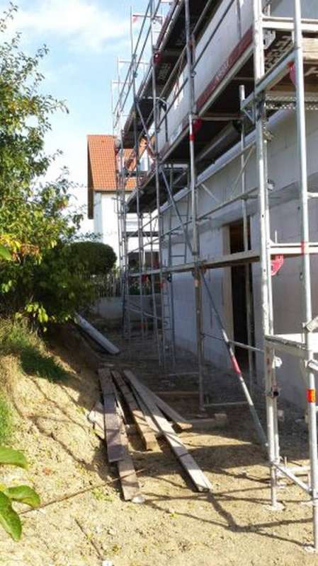

ich bin neu hier und hoffe, dass mir hier jemanden mit nützlichen Tipps oder rechtlichen Hinweisen zu unserem Problem weiterhelfen kann.
An der rechten Seite unseres Grundstücks befindet sich eine steile Böschung, die laut Bau- und Leistungsbeschreibung (Baubeschreibung, Leistungsbeschreibung) des Bauträgers eigentlich mit einer Stützwand aus Betonwinkelsteinen inkl. Fundamentierung abgestützt werden müsste, da das Gefälle mehr als 30 ° beträgt.
Wir haben dies auch so mündlich mit der Bauleitung besprochen. Ich wollte mir dies nun noch einmal schriftlich bestätigen lassen, nun heißt es: Zitat
gemäß unseres Vertrages schulden wir Ihnen keine Winkelstützwand entlang der nördlichen Grundstücksgrenze. Die Böschung ist im Lageplan zu erkennen und die Ausbildung dieser ist mit einer Neigung von 30 ° möglich.
Sollten Sie dennoch eine Winkelstützwand und einen ebenen Garten wünschen, können wir Ihnen ein Angebot für diese Sonderleistung zukommen lassen
Zitat Ende
Absolute Frechheit!
Die Neigung von 30 ° kann nur erreicht werden, wenn fast bis zur Hauswand aufgeschüttet wird. D.h. wir gehen aus der seitlichen Terrassentür in einen Hang?
Ist das überhaupt rechtens?
Gibt es nicht Bestimmungen oder Vorgaben, dass eine Mindestfläche vor einer Ausgangstür frei sein muss, oder ähnliches?
Ich habe euch zur Verdeutlichung mal ein Bild angehängt.
Vorab vielen Dank + Gruß

  3. Böschungsneigung: 30 Grad laut Leistungsbeschreibung
    Hallo! In der Bau- und Leistungsbeschreibung (Baubeschreibung, Leistungsbeschreibung) für ...
    Hallo! In der Bau- und Leistungsbeschreibung (Baubeschreibung, Leistungsbeschreibung) für Hallo!
    In der Bau- und Leistungsbeschreibung (Baubeschreibung, Leistungsbeschreibung) für die Außenanlage steht genau:
    Geländeabstufungen werden unter 30 Grad Neigung abgeböscht. ... Steilere Böschungen oder abzufangendes Gelände erhalten eine Abstützung mit Sichtbeton Winkelsteinen, Farbe Grau einschließlich Fundamentierung
    Die Bauleitung sagt nun, dass die Höhe des Absatzes ca. 1 m hoch ist, die Hauswand ist von der Grundstücksgrenze ca. 2,5 m entfernt (gem. Bauantrag genehmigt), laut Berechnung der Bauleitung wird nun ein Gefälle von 1,70 m Länge errichtet und somit ich die 30 ° erreicht.
    Kennt jemand die Formel für diese Berechnung? Das bedeutet, wir gehen aus der Seitentür raus und stehen quasi im Hang! Das kann es nicht sein. Das Gefälle wird bis zur Oberkante Bodenplatte berechnet, oder? Muss diese immer frei liegen oder wird/kann da auch noch aufgeschüttet werden?
