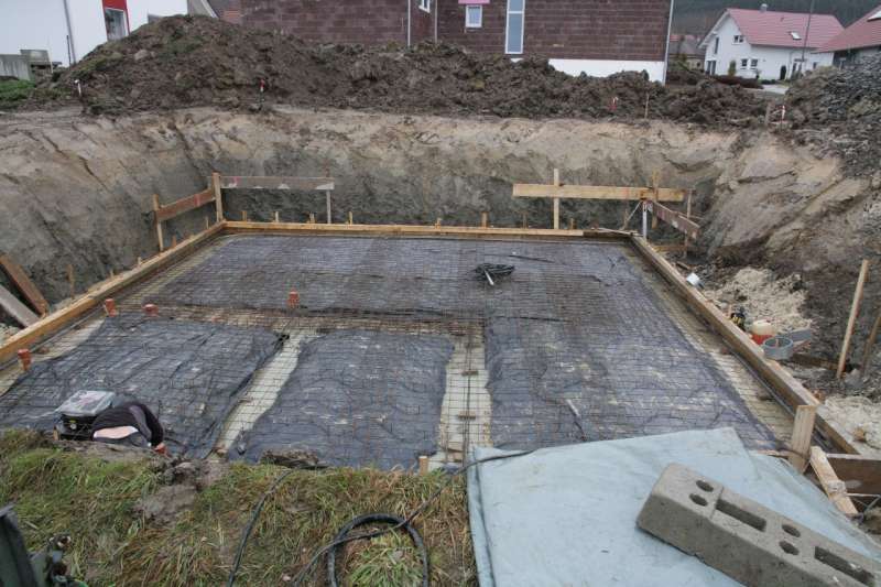

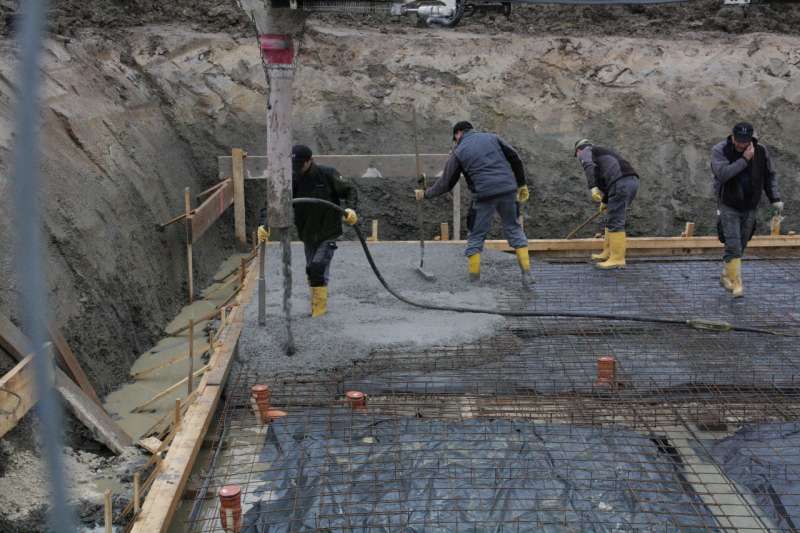

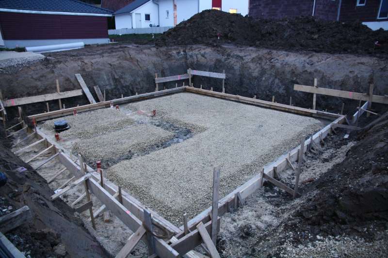

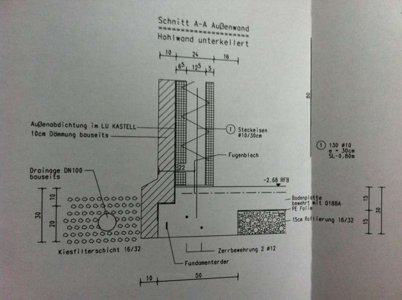

    endlich geht's los, meine Lebensgefährtin und ich haben es gewagt und gehen das "Risiko" Bau eines Eigenheims ein.
    Kurz zu meiner Person, ich heiße Ralf, bin 28 Jahre alt und habe nur wenig Erfahrungen was das Bauen an sich angeht. Ich habe keine 2 Linken Hände, bin aber dennoch ein Laie und benötige euren Rat.
    Diese Woche wurde mit den Erdarbeiten begonnen und nächste Woche soll bereits der Keller gestellt werden => Fa. Kastell ist unser Bauträger (hoffe das darf genannt werden?!)
    Ich möchte euch gern ein paar Bilder unserer Bodenplatte zeigen und hoffe ihr könnt mir sagen ob die Arbeiten "Sachgemäß" oder auch "üblich" durchgeführt wurden. Besser gesagt kann ich nächste Woche mit gutem Gewissen den Keller stellen lassen oder muss ich zuvor eingreifen.
    Ich freue mich auf eure hoffentlich positiven Antworten.
    um es kurz zu machen keine Wärmedämmung unter der Bodenplatte. beim betonieren latschen die Arbeiter die Bewehrung dernieder, Abstandhalter (oder was das ist), machen Löcher in die Folie, wer plant denn so etwas? W. M Hi und danke für die Antwort, das mit der Folie leuchtet mir ein, aber wie soll der Beton eingebracht werden ohne das die Bauarbeiter auf der Bewährung laufen? Zum Thema Isolierung, diese wurde bewusst weggelassen, unser Keller soll zum Lagern von Lebensmitteln genutzt werden und ich möchte dort keine 15 Grad im Winter haben => Im Zeitalter wo alles immer besser isoliert werden soll schwer zu verstehen, ich bin davon aber überzeugt!
    Werde das Tiefbau Unternehmen mal auf die Folie ansprechen.
    Die Wärmedämmung ist nicht das Problem. Die Statik ist das Problem. Wo sind die Körbe mit oder ohne Anschlusseisen? Ist es WU-Beton? Wenn ja wäre der einbetonierte Fundamenterder falsch platziert, wenn nein ist die Betonüberdeckung der Eisen falsch. (6 cm bei Beton, 3 cm bei WU-Beton) Naja, für 50-80 Jahre reicht es. Gruß Hier noch ein paar Infos, Beton wurde C25/ C30 verwendet. Die Betonschicht über den Eisen Beträgt 10 cm => sieht man daran, dass das Eisen unter den Seitlich angebrachten Kanthölzern liegt. Es wurden noch Steckeisen und ein Fugenblech eingebracht. Laut Fundamentplan und Statikplan wurde also Richtig gearbeitet, die Frage ob es so i.O. ist, ist damit aber noch nicht geklärt. Zur besseren Vorstellung mal ein Ausschnitt aus dem Fundamentplan. Habe noch mal alle Bilder die ich gemacht habe kontrolliert und die Eisenstäbe und der Fundamenterder liegen (laut Plan) an der Richtigen Stelle.
    Ich bin über jede Antwort dankbar
    Ralf
    Entsprechend dem von Ihnen eingestellten Plan liegt die Bewehrung der Bodenplatte im oberen Drittel der Bodenplatte. Wenn die 15 cm Dick ist, dann sind das 5 cm von oben herunter gemessen, die das obere Drittel darstellen. Wenn Sie nun schreiben, dass 10 cm Beton über der Bewehrung eingebaut worden seien, dann liegt die Bewehrung nicht an der dafür vorgesehenen Stelle.
