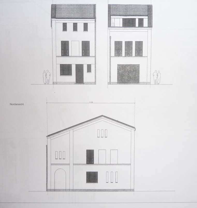

    Ja, es gibt einen Plan
    Ja, es gibt auch einen Plan. Anbei finden Sie ein Foto der Zeichnung, auf der der Anspruch hauptsächlich beruht. Zur Orientierung: Die Nordansicht ist die Ansicht von der Seite des Weges. Tatsächlich verläuft der Weg an der Oberkante des grauen Bereichs. Bei der Ost- und Westansicht wird dann durch die dargestellten Personen klar, dass die Linie neben dem Haus das Gehwegniveau darstellen soll. Aus einer weiteren Skizze lässt sich noch ablesen, wie groß der Niveauunterschied zwischen Garten und Fußboden im Erdgeschoss sein soll. Im Grunde passen alle diese Maße zu der Realität. Nur der Gehweg verläuft halt 25 cm höher als hier ersichtlich. Das sollte doch genügen, um einen Anspruch zu begründen, oder?
    • BAU.DE / BAU-Forum: 1. Bild zu Antwort "Plan-Details: Nordansicht, Gehwegniveau und Höhenansprüche" auf die Frage "Haus zu tief gebaut: Minderung berechnen – Wertminderung, Ursachen & Vorgehen?" im BAU-Forum "Neubau"

  9. Vermessungsplan: Höhenangaben Fußboden EG erforderlich!
    Gibt es keinen richtigen Plan?
    Hallo, Ihr Plan beinhaltet ja überhaupt keine Maßangaben. Wichtig wäre mir die Höhenangabe Fußboden EGAbk. sowie deren Verhältnis zum Vermessungsplan. Irgendeine Referenz muss doch vorhanden sein. Beste Grüße, Alex

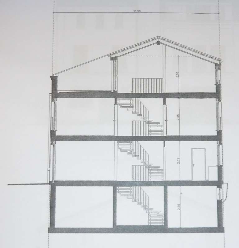

  11. Höhenkoten: Schnitt mit Höhenangaben zur Klärung nötig
    Höhenkoten
    Also haben Sie keinen bemassten Schnitt mit Höhenangaben? Darin wird normalerweise alles klar dargestellt, auch die Umgebung.
  12. Höhenschnitt: Garten-Niveau vs. Gehweg-Niveau im Detail
    Höhenschnitt
    Ich dachte ja, ich käme ohne ein Foto des Höhenschnitts aus. Hat nicht geklappt, es ist jetzt im Anhang. Sorry, wenn dadurch die Diskussion komplizierter als nötig geworden ist. Nun sollte sich ein komplettes Bild ergeben: Auf der zuerst geposteten Skizze mit den drei Außenansichten ist durch die neben dem Haus stehenden Personen erkennbar, dass der Garten auf dem Niveau des Gehwegs liegen soll. Was hier fehlt, ist die Höhe des Fußbodens im EGAbk.. Dies wird durch den Anhang unten ergänzt: Hier ist die Höhe der Terrasse im Vergleich zum Fußboden EG sichtbar. Oder fehlt noch etwas für die Argumentationskette?
    • BAU.DE / BAU-Forum: 1. Bild zu Antwort "Höhenschnitt: Garten-Niveau vs. Gehweg-Niveau im Detail" auf die Frage "Haus zu tief gebaut: Minderung berechnen – Wertminderung, Ursachen & Vorgehen?" im BAU-Forum "Neubau"
  13. Planungsfehler: Fehlende Höhenangaben & Dokumentation prüfen
    Ja, die Höhenangaben fehlen ...
    Ja, die Höhenangaben fehlen aber es wird schon deutlich das die OK Fußboden etwas über dem Geländeniveau liegt. Die Qualität der Zeichnungen erschreckt mich allerdings schon ein wenig, zumal es nicht einmal klar ist wo geschnitten wurde. Normalerweise macht man auch einen Längsschnitt durch alle vier Häuser mit Geländeverlauf, ist ja alles kein Hexenwerk.
    Insgesamt: je klarer die Dokumentation ist, umso besser. Am besten geht es halt per Referenzhöhe, dann können Sie den exakten Unterschied zwischen Wunsch und Wirklichkeit per Strichlinie in der Planzeichnung erfassen. Eigentlich absolute Minimalanforderungen an Planung und Dokumentation.
