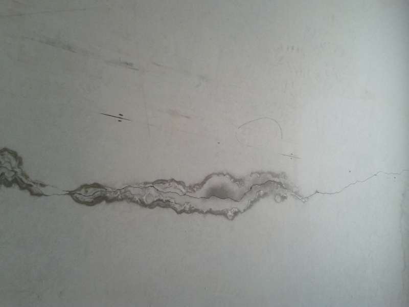

Hallo Leute,also ich letztens durch unseren Neubau-Keller gegangen bin, ist mir dieser Riss an der Decke aufgefallen.
Ist das ein ganz normaler Trockungsriss, oder sollte ich mir Sorgen machen? Was sind diese Verfärbungen neben dem Riss, ist das wegen der Feuchtigkeit aus dem Beton?
Sollte ich hier irgendetwas unternehmen, oder ist das "ganz normal"?
Herzlichen Dank & glg,
Michi ... sind von Nöten. Wann ist der Riss aufgetreten? Wie sieht das Bauteil aus? Filigrandecken mit Ortbeton (also Deckenplatten mit anschließender Betonage ), Rissbreite, Lage des Risses. I.d.R. sind Risse mit Rissbreiten unter 0,2 mm als unbedenklich einzustufen (Risslupen bzw. Anlegekarten gibt"s bei jedem Maler ) Werter Forumsteilnehmer,
um eine hinreichend verlässliche Angabe machen zu können ist es von Nöten zu wissen, ob es sich um eine Fertigteildecke (z.B. mit oder ohne Aufbeton) handelt oder um eine Ortbetondecke.
Machen Sie entsprechende Angaben und stellen Sie noch ein paar Fotos ein.
Markus Reinartz ___________________________________ PS. Unsere Beiträge hier in diesem Forum stellen lediglich unsere eigene Meinung und somit keine Beratung dar. Vielfach ist es so, dass ohne eine vorausgegangene Augenscheinseinnahme vor Ort am Objekt und ohne Sichtung der Bau- oder Planungsunterlagen (Bauunterlagen, Planungsunterlagen) nicht alle tatsächlichen Fakten und örtlich vorherrschenden Gegebenheiten präsent und bekannt sind, weswegen wir aus diesem Grund in dieser Hinsicht keinerlei Haftung und keinerlei Gewährleistung für die Korrektheit des hier von uns eingestellten Beitrages übernehmen können. -
