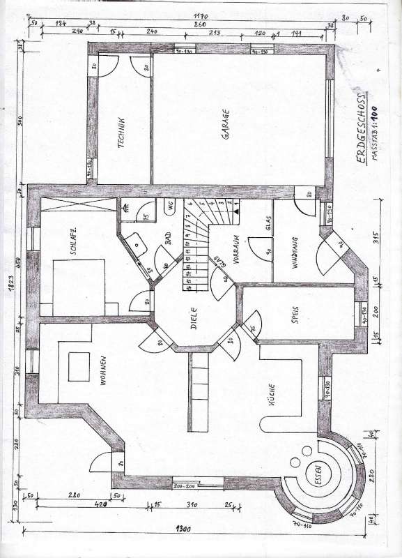

  27. Bodenplatte ohne Keller: Schaumglasschüttung & Aufbau am Attersee
    Aufbau der Bodenplatte ohne Keller mit Schaumglasschüttung
    Ich plane einen Hausbau in Weissenbach am Attersee, zirka 200 Meter vom See und wäre sehr dankbar für gute Vorschläge zum Bodenaufbau. Das Grundstück ist eben, hat zirka 30 cm Erde, darunter Jahrtausende Jahre alter Schotter ohne Lehmeinschluss (gemischt 2 bis 8 cm Durchmesser Kies). Das Grundwasser steht je nach Jahreszeit 100 bis 140 cm unter Bodenniveau. Das Haus wird 2-geschossig, mit 42,5 cm Tonziegeln mit Steinwollfüllung gemauert. Die Fußbodenoberkante sollte 40 cm über dem Bodenniveau liegen, wegen gelegentlichem Hochwasserfluss an der Oberfläche. Fußbodenaufbau bis 20 cm inkl. Isolierung, Estrich mit Fußbodenheizung, Bodenbelag. Eine Betonkernfußbodenheizung will ich auf Grund von Trägheit und keiner Reparierbarkeit bei Schäden nicht haben. Ich will auch keine Styropor Produkte (z.B. (XPS) weder unter noch am Haus. Meine Vorstellung ist daher ein Aushub von 80 cm, eine 10 cm Sauberkeitsschicht, 30 cm Foamglas-Schüttung, 30 cm bewehrte Bodenplatte, natürlich mit den notwendigen Folien und Feuchteisolierungen. Dies ergibt aber nur 70 cm, bis zur Fußbodenunterkante bräuchte ich allerdings 100 cm. Es fehlen mir also noch 30 cm. Ich denke 60 cm statt 30 cm Foamglas-Schüttung wäre nicht nur teuer, aber die Bodenplatte wäre dann nur noch 10 cm tief im Boden und hätte dann wenig horizontalen Halt (seitliches Verrutschen). Erbitte gute Vorschläge eines passenden Aufbaues vom Aushub bis zur Fußbodenunterkante. Im Anhang ist das Grundstück, rot umrandet eingezeichnet, sowie ein vorläufiger Plan vom Erdgeschoss.
    Danke,
    Wilhelm
    • BAU.DE / BAU-Forum: 1. Bild zu Antwort "Bodenplatte ohne Keller: Schaumglasschüttung & Aufbau am Attersee" auf die Frage "Bodenplatte ohne Keller aufbauen: Fundament, Abdichtung & Statik bei hohem Grundwasser?" im BAU-Forum "Neubau"
    • BAU.DE / BAU-Forum: 2. Bild zu Antwort "Bodenplatte ohne Keller: Schaumglasschüttung & Aufbau am Attersee" auf die Frage "Bodenplatte ohne Keller aufbauen: Fundament, Abdichtung & Statik bei hohem Grundwasser?" im BAU-Forum "Neubau"
