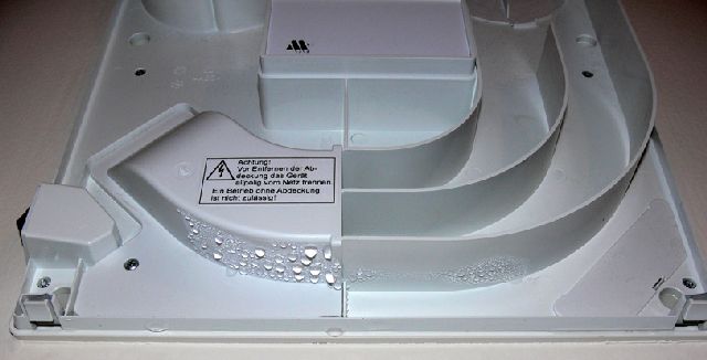

Kondensatbildung: Ursachen bei Lüftungsgeräten mit Wärmetauschern
Kondensat ..
gibt es wohl bei allen Geräten mit herkömmlichen Wärmetauschern, wenn die
Randbedingungen "passen", d.h. hohe lwr, niedrige Außentemperaturen, feuchte
Raumluft.
ich habe eines meiner Geräte aufgemacht (ebenfalls meltem): an der gezeigten Stelle
und auch sonst im sichtbaren Bereich kein Kondensat (kurz zuvor Raumluft mit 99 % r.F.
bei 22 °). -
