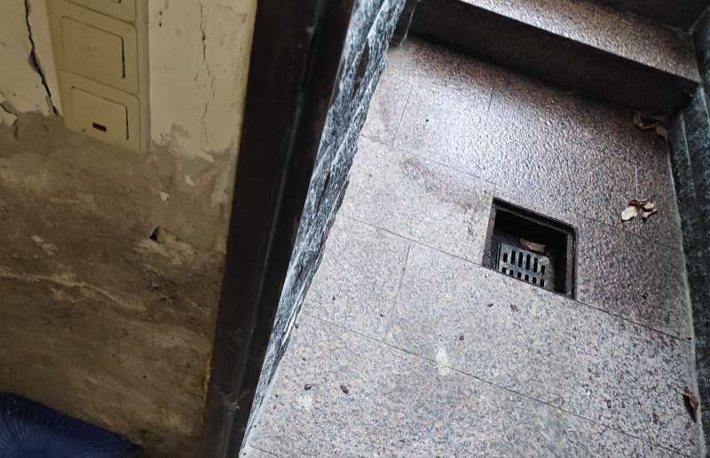

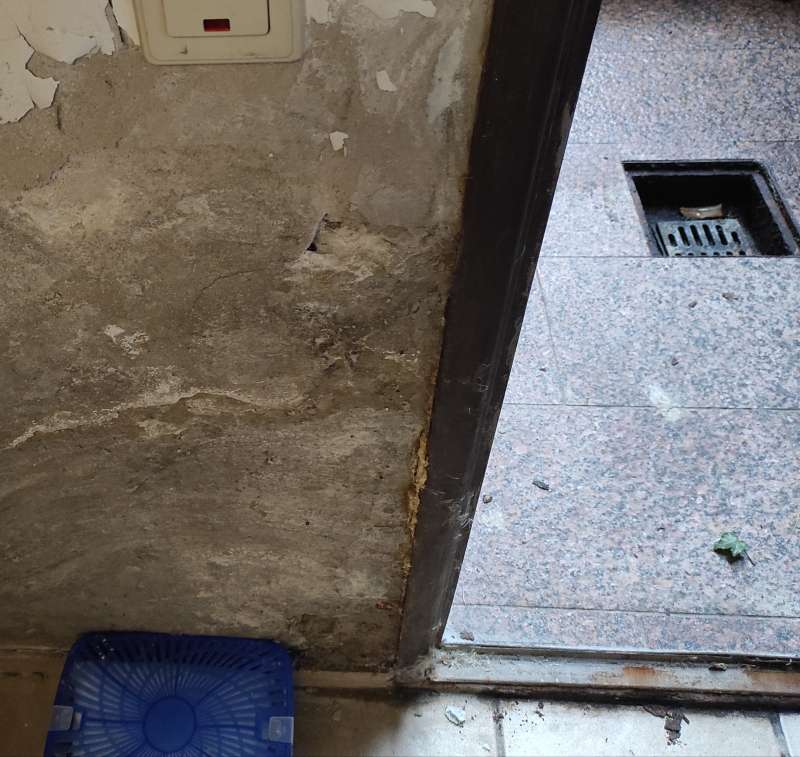

Hallo an die Profis,
wir haben das Elternhaus meines Mannes übernommen. Im Keller ist schon ein sehr alter Wasserschaden. Bevor wir einen Experten dazu ziehen, wollte ich um eure Meinung bitten. Der Wasserschaden befinden sie am Kellereigang. Dort befindet sich auch ein Bodenablauf.
  • Woher könnte die Feuchtigkeit am ehesten kommen?
  • Eher von der Horizontalsperre oder vom Bodenablauf?
Ich hänge Bilder an. Viele Grüße

  2. Kellerabdichtung: Fehlende Abdichtung – Sofortmaßnahmen!
    an der Abdichtung liegt es nicht
    die ist nicht vorhanden 😉
    Der Bodeneinlauf ist eine Gefahrenquelle und muss schnellstens abgedeckt werden.
    Im übrigen ist eine umfassende Schadensanalyse (Gebäudegeometrie, Materialien, Salzbelastungen, höhster Grundwasserstand ...) mit anschließender ganzheitlicher Planung der Sanierung erforderlich.
    Die "Abdichtungsfirma" sollte frühestens danach kommen.
  3. Bodenablauf im Keller: Schaden am Anschluss selbst beheben?
    Bodenablauf
    Ah ich verstehe. Wo könnte der Schaden genau liegen? Am Anschluss? Kann man so etwas selbst beheben?
  4. Bodenablauf: Risiko & Notwendigkeit umfassender Abdichtung!
    verstehen  -  wohl eher nicht
    Der Bodenablauf ist beinahe schon eine Garantie für die herrlichsten Knochenbrüche. Da freut sich jeder Chirurg.
    Die Abdichtung muss komplett geplant und neu hergstellt werden. Da ist nichts mit mal ein wenig rumbasteln oder reinschmieren zu lösen.
