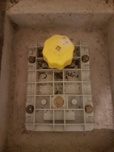

habe in meinem Keller (Baujahr 1964) folgende Installation in der Bodenplatte gefunden (siehe Bild). Leider weiß ich nicht genau worum es sich handelt? Ich vermute es handelt sich um Spülschacht einer Drainage. Falls es eine Drainage ist, was genau kann und sollte man damit machen?

    Mit dem gelben (Dreh?) -Griff ist es vermutlich ein Rückstau-Absperrventil gegen Hochwasser.
    Wenn manes genau wissen will, kann man offenbar den Deckel abschrauben

    Hallo Pauline,
    ich bin es nochmal (als wiki). Vielen Dank für die Antwort. Denkst Du es ist ein Rückstau-Absperrventil für eine Drainiage in der Bodenplatte oder eher für die Abwasserleitung?

    Da möchte ich nicht raten. Es ist beides möglich. Wir wissen ja noch nicht einmal, ob es wirklich ein solches Absperrventil ist.
    Man wird es sehen, wenn man die Deckelschrauben löst.

    💡 Kernaussagen: Die Diskussion dreht sich um die Identifizierung einer unbekannten Installation in der Bodenplatte eines Kellers aus dem Baujahr 1964. Es wird vermutet, dass es sich um einen Spülschacht einer Drainage oder ein Rückstau-Absperrventil handeln könnte. Die genaue Funktion und die Notwendigkeit einer Sanierung sind unklar. Der Thread beleuchtet die möglichen Funktionen und gibt Hinweise zur weiteren Vorgehensweise.
    ⚠️ Wichtiger Hinweis: Vor weiteren Maßnahmen sollte die Installation geöffnet werden, um die genaue Funktion zu bestimmen, wie im Beitrag Bodenplatte Installation prüfen – Deckelöffnung empfohlen geraten wird. Eine falsche Handhabung könnte die Bausubstanz gefährden.
    🔧 Zusatzinfo: Ein gelber Drehgriff deutet auf ein Rückstauventil hin, das vor Hochwasser schützen soll. Die Unterscheidung zwischen Drainage- und Abwasserleitung ist dabei entscheidend, wie im Beitrag Rückstauventil – Drainage oder Abwasserleitung? diskutiert wird.
    👉 Handlungsempfehlung: Um die Funktion der unbekannten Installation in der Bodenplatte zu klären, sollte der Deckel vorsichtig geöffnet werden. Anschließend kann entschieden werden, ob es sich um eine Drainage, einen Spülschacht oder ein Rückstauventil handelt und welche Sanierungsmaßnahmen gegebenenfalls erforderlich sind. Beachten Sie den Beitrag Rückstauventil im Keller? – Funktion und Erkennung für weitere Hinweise.
