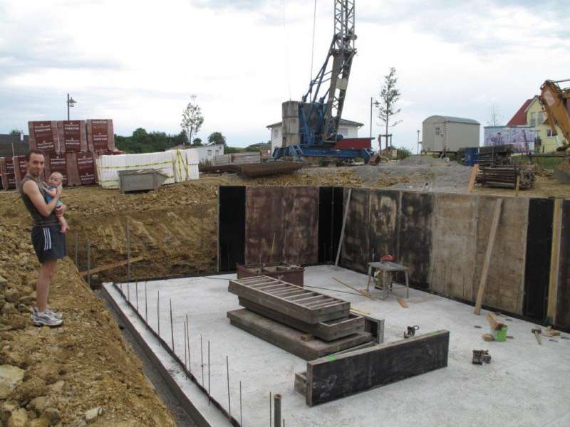

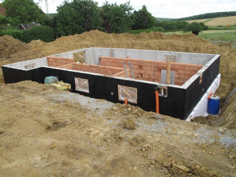

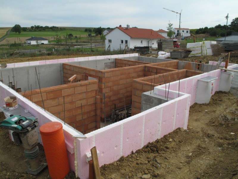

    Wir haben 2011 gebaut. Unser Keller ist ein gegossener Betonkeller außen noch mal mit Schwarzer Abdichtung gestrichen. Zwischen den gegossenen Kellerwänden und der Bodenplatte sind so schwarze Bänder eingearbeitet (sieht man auf den Fotos).

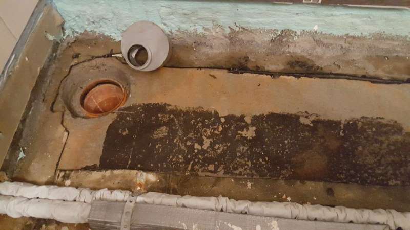

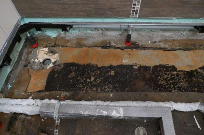

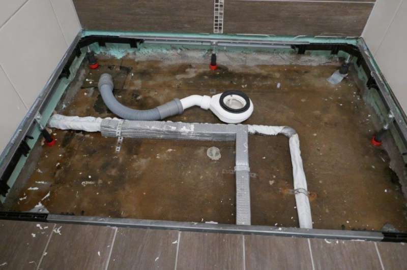

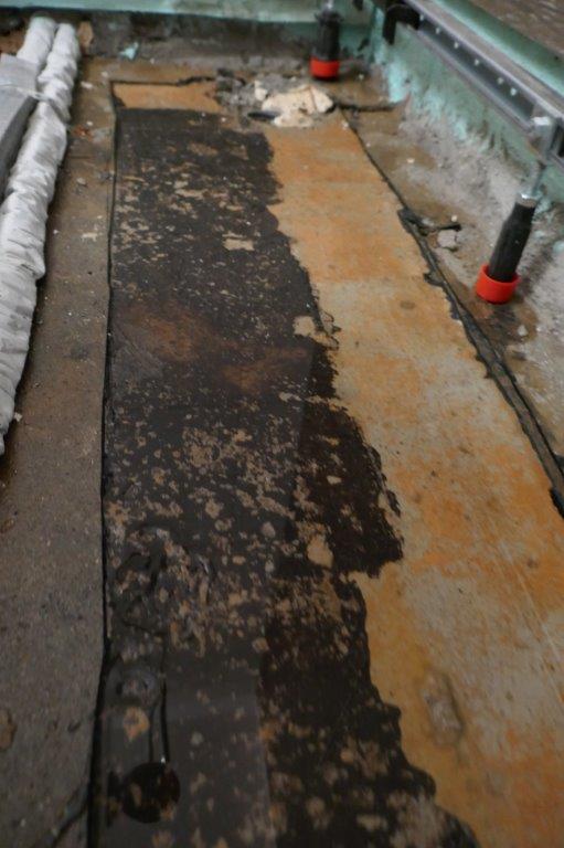

    Im nächsten Schritt habe ich im Kellerbad (wird nur 2x im Jahr genutzt) die Duschwanne rausgebaut. Unter der Duschwanne kommt man direkt auf die Bodenplatte. Auf dieser war ca. 0,5 cm hoch das Wasser gestanden. Ich habe jetzt über ca. 2 Wochen, das immer wieder nachlaufende Wasser mit einem Schwamm rausgemacht, zusätzlich habe ich den Ablauf unter der Duschwanne in der Bodenplatte geöffnet, hier ist auch noch einiges an Wasser abgelaufen.
    Jetzt seit ca. einer Woche kommt kein Wasser mehr nach und der Bereich wird langsam Trockener.
    Die Leitungen wurden auf Druckverlust geprüft, auch die Abwasserleitungen, Fußbodenheizung haben wir im Keller nicht bzw. haben wir hier auch keinen Druckverlust.
    Und nachdem ja aktuell kein Wasser mehr nachkommt, können die Leitungen im Haus eigentlich ausgeschlossen werden.

    Unser Keller ist ein gegossener Betonkeller OK, ABER, ELEMENTWEÄNDE DIE als FERTIGTEILE ANGELIEFERT worden sind? ODER EINGESCHALT UND MIT ORTBETON/LIEFERBETON BETONIERT?
    OK, allerdings IST DAS SEIT CA. 1983 BERBOTEN bzw. NUR NOCH FÜR LANDWIRTSCHAFTLICHE SILAGENGEBÄUDE/-UND BEHÄLTER ZUGELASSEN. WAS FÜR EINE Abdichtung WURDE DENN VERWENDET?

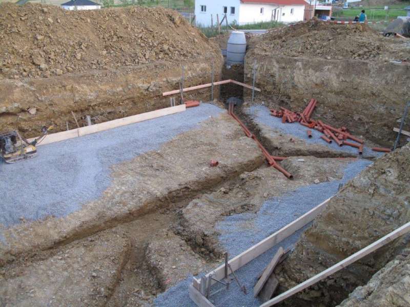

    OK, Allerdings WENN ES EIN GESCHALTER UND MIT ORTBETON/LIEFERBETON ÖRTLICH BETONIERTER Keller IST, DANN gibt ES eigentlich KEIN DAZWISCHEN, AUSGENOMMEN IM Bereich VON GGF. VORHANDENEN ARBEITSFUGEN, ODER DEHNUNGSFUGEN UND IM Bereich DES BodenplatteNWandANSCHLUSSES IM Übergang VON DER Bodenplatte zur Wand, UND DIE KANN MAN IM REGELFALL NICHT sehen! bzw. WENN MAN DIE DANN TROTZDEM sehen KANN, SPRICHT dies NICHT unbedingt FÜR EINE REGELGERECHTE Art DER Ausführung! Fotos? BITTE welche EINSTELLEN!
    OK, AUF WELCHEN Fotos? STELLEN SIE Fotos EIN!
    OK, ABER WENN ES NICHT gerade EIN KARTOFFELKeller NUR IST, DANN kommt MAN UNTER DER DUSCHWANNE NICHT gleich AN DIE Bodenplatte!? eigentlich müsste sodann DER Keller HOCHWERTIGER GENUTZT wird, EINE Abdichtung zunächst ZU sehen sein!? gibt ES EINE solche? ODER ABER EIN BELÜFTUNGSSYSTEM DER FUßBODENKONSTRUKTION müsste ZU sehen sein!? gibt ES EIN solcheS?
    OK, ABER WIE geht DAS? NORMALERWEISE IST IN DER DUSCHE DER SIPHON VERBAUT, UND WENN MAN DEN RAUS ZIEHT, hat MAN IN aller Regel NICHTS zum öffnen, sondern lediglich EIN offenES Rohr, WAS EBENFALLS NUR IN DER Regel OBERKANTE DER ROHEN Bodenplatte ENDET UND welches OHAbk. Niedrigenergiehaus (NEH)IN offen IST, zum öffnen IST DA IN aller Regel NICHTS!? STELLEN SIE EIN Foto VON DEM DING hier EIN!?
    OK, mal einfach erklärt (DIFFUSIONSVORGÄNGE), BEI DER Bodenplatte PASSIERT  -  UNSICHTBAR  -  ungefähr GENAU DAS GLEICHE WIE beim Wasser KOCHEN. FAST IMMER UND ständig. WAS ABER normal IST. vielleicht liegt ES DARAN?! IN DER Regel sollte allerdinGS diese feuchte VON einer IN aller Regel VORHANDNEN Abdichtung AUFGEHALTEN werden, DIE AN DIE Abdichtung DER AUFGEHENDEN Wände anschließen MUSS. IST DA EINE Abdichtung UND FEHLT DIE NUR IM DUSCHWANNENBEREICH ODER IST GAR KEINE DA? ANDERNFALLS KANN DIE ANFALLENDE DIFFUSIONSfeuchte (Wasser IN DAMPFFORM) ÜBER EIN belüftetes Fußbodenkonstruktionssystem KONTROLLIERT ABGELEITET werden. gibt ES EIN SOLCHES belüftetes Fußbodenkonstruktionssystem?

  4. Bilder zum Wasserschaden: Keller Neubau 2011 auf Bodenplatte
    Und jetzt noch ein paar Bilder ...
    • BAU.DE / BAU-Forum: 1. Bild zu Antwort "Bilder zum Wasserschaden: Keller Neubau 2011 auf Bodenplatte" auf die Frage "Wasser im Keller Neubau (2011) auf Bodenplatte: Ursachen, Lösungen & Kosten?" im BAU-Forum "Keller"
    • BAU.DE / BAU-Forum: 2. Bild zu Antwort "Bilder zum Wasserschaden: Keller Neubau 2011 auf Bodenplatte" auf die Frage "Wasser im Keller Neubau (2011) auf Bodenplatte: Ursachen, Lösungen & Kosten?" im BAU-Forum "Keller"
    • BAU.DE / BAU-Forum: 3. Bild zu Antwort "Bilder zum Wasserschaden: Keller Neubau 2011 auf Bodenplatte" auf die Frage "Wasser im Keller Neubau (2011) auf Bodenplatte: Ursachen, Lösungen & Kosten?" im BAU-Forum "Keller"
    • BAU.DE / BAU-Forum: 4. Bild zu Antwort "Bilder zum Wasserschaden: Keller Neubau 2011 auf Bodenplatte" auf die Frage "Wasser im Keller Neubau (2011) auf Bodenplatte: Ursachen, Lösungen & Kosten?" im BAU-Forum "Keller"
    • BAU.DE / BAU-Forum: 5. Bild zu Antwort "Bilder zum Wasserschaden: Keller Neubau 2011 auf Bodenplatte" auf die Frage "Wasser im Keller Neubau (2011) auf Bodenplatte: Ursachen, Lösungen & Kosten?" im BAU-Forum "Keller"

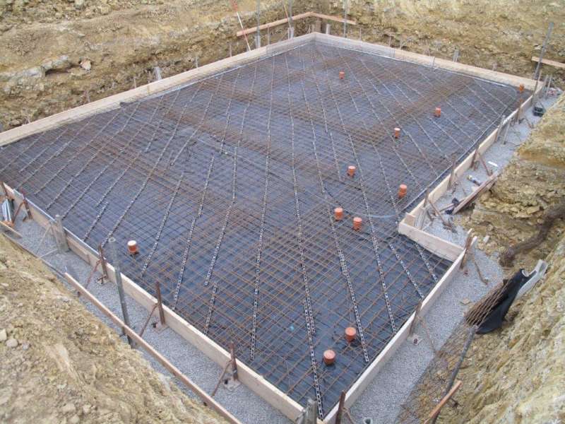

    • Kellerwände wurden vor Ort verschalt und gegossen.
    • Dieses Dichtband was ich meine, schaut aus der Bodenplatte raus, darauf wurden die Kellerwände gegossen.
    • Wegen der schwarzen Isolierung frage ich noch mal unseren Kellerbauer.

    • Ja es gibt eine Dränage, wo die genau hin entwässert weiß ich aktuell noch nicht, die nächsten Tage kommt unser Kellerbauer vorbei den werde ich das dann fragen. Aber ich glaube nicht, dass wir keine Sickergrube haben, könnte mir vorstellen, dass es evtl. (soweit ich weiß unerlaubterweise) an den Kanal angeschlossen ist.

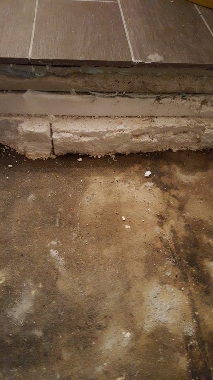

    Bilder sind jetzt auch dabei ... Und jetzt noch ein paar Bilder nachdem ich die Bodentiefe Duschwanne entfernt hatte bzw. jetzt wo es langsam trocken wird. Und vom Aufbau des Kellerbodens.
    Einmal mit 0,5 cm Wasser und etwas Trockener. die Schweißbahn habe ich auch auf einem Stück herausgeschnitten.
    Wurde eine Dränage eingebaut?
    Wohin entwässert die Dränage?
    Welche Art der Abdichtung wurden außen auf den Keller aufgebracht?
    Wurden Dichtmanschetten im die Rohre eingebaut und einbetoniert?
    Wo stand die Feuchte, auf der Schweißbahnabdichtung oder darunter?
    Wie ist die Abdichtung aßen im Bereich des Bodenplattenwandanschlusses ausgeführt worden?
    Welche Fugenbänder sind verbaut worden, oder waren es Fugenbleche?
    Was steht im Bodengutachten?
