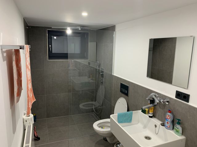

Hallo, folgendes Problem. Wir haben bis Ende 2017 komplett kernsaniert. Das Haus steht in Hanglage. Im UGAbk. auf der Nordseite und unter der Erde habe ich ein Gästebad mit Fenster (Lichtschacht), was jedoch zum duschen so gut wie nie genutzt wird. Die Innenwände sind teils gefliest. 2018 und Anfang 2019 hatte ich keine Probleme. Diesen Sommer habe ich jedoch den Fehler gemacht und ca. 2 Wochen lang in der heißesten Saison falsch gelüftet (Fenster war immer offen). Als die Fliesen alle komplett nass waren hatte ich erst recherchiert und meinen Fehler realisiert. Die darauffolgenden Wochen habe ich daher das Fenster immer nur nachts offen gelassen. Ich meine das es kurz danach angefangen hat, muffig zu riechen. Die Decke ist abgehängt und die Wand rechts ist eine Rigipswand, hinter der die ganzen Rohre liegen. Kann es sein, dass dort noch immer nach all den Wochen Feuchtigkeit sitzt und für diesen Mief sorgt?
Eine andere Erklärung könnte sein, was der Horror für mich wäre, dass es eine Undichtigkeit bei den Abwasserrohren hinter der Rigipswand gibt oder dass die Drainage außerhalb verpfuscht wurde (ebenfalls Ende 2017 montiert) und somit Feuchtigkeit über den Boden reinkommt. Dies hätte aber wenn dann schon früher zu Problemen führen müssen, oder?
Ich möchte ungern auf gut Glück die Wände aufhacken. Was kann man denn noch tun, um gewisse Punkte auszuschließen oder den Mief weg zu bekommen? Ich habe jetzt angefangen, den Raum morgens und abends ca. 10 Minuten zu lüften und heize den Raum zwischenzeitlich.
Ich bin für jeden Rat dankbar.
Viele Grüße Chris wie oft werden Dusche und Waschbecken pro Woche benutzt? Wenn die mehrere Wochen nicht genutzt werden trocknen die Geruchsverschlüsse aus (insbesondere bei den Flachtrapsen unter den Duschrinnen mit einer Stauwasserhöhe von nur 3 cm geht sowas recht schnell) und wenn die einmal trocken sind, dann stinkt es aus dem Abflussrohr nach Fäkalien.
Also: Jeden Sonntag einmal Duschkopf und Wasserhahn betätigen wenn das Bad sonst nie genutzt wird. Hallo.
Sorry, hatte das im ursprünglichen Post vergessen. Die Abflüsse/Siphons kann ich zu 100 % ausschließlich. Die kontrolliere ich regelmäßig und sind OK, sprich auch mit Wasser voll. Dennoch gebe ich auch immer etwas Wasser rein. Guckt der Keller noch aus der Erde heraus?
Ist der Keller von außen gedämmt worden?
Nehmen Sie sich jemanden an die Hand, der sich damit auskennt und der Ihnen unter die Arme greift und hilft und bestenfalls die Ursache lokalisiert und hinreichend verlässliche Aussagen dazu machen kann.Mit freundlichen Grüßen
