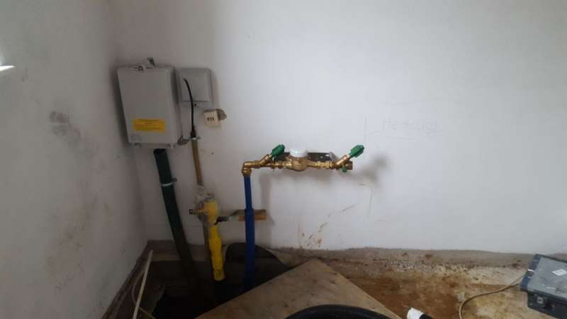

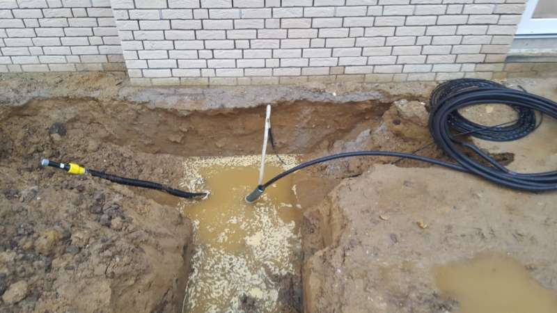

Hallo liebe Forumsmitglieder,
ich brauche Ihren Rat, wie ich fachgerecht die Aussparung für Gas, Wasser.. Anschlüsse (HWR-Raum) in der Bodenplatte verschließen kann, 1 m x 1 m, 80 cm tief.
Es handelt sich um ein Neubau ohne Keller. Streifenfundament, unter der Bodenplatte verdichteter Sand, mit der schwarzen Noppenbahn überdeckt. Bodenplatte aus WU-Beton und 18 cm dick.
In dieser Jahreszeit, nach viel Regen, steht das Grundwasser in der Aussparung 60 cm unter der Oberkante Bodenplatte.
- Was muss ich bei den Nahtstellen, Altbeton<>Neubeton beachten?
- Muss ich die gleiche schwarze Noppenbahn verlegen, nachdem ich die Aussparung mit Sand auffühle und verdichte?
- Kann ich den WU-Beton selber mischen? oder lieber vom Beton-Werk beziehen? 200-300 Liter werden benötigt.
Auf dem zweiten Foto ist die Straßenseite zu sehen.
Vielen Dank!

Auf die Bodenplatte gehört nach BEB-Merkblatt eine G200 S4 unter die Dämmung, um den Fußbodenaufbau vor nachstoßender Restbaufeuchte aus der Bodenplatte zu schützen (auch wenn die Bodenplatte selbst aus WU-Beton ist). wenn man alles nach diesen "neuen" Normen macht, Folie über Folie, Sperre unter Sperre, Dichtung in der Dichtung..
keiner kann eine deutliche und praktische Antwort geben, wie man diese Aussparung dicht machen kann.. Füll das Loch unterhalb der Bodenplatte mit Kies, klopp ein paar Eisen in die Seiten der Öffnung und dann füll das Loch mit Beton, aber vergiss nicht die Leitungen vorher zu ummanteln, weil der Beton nicht direkt bis an die Rohre darf ... man fragt den dummen Bauherren nach allen Informationen detailliert, sogar die, die keinen angehen und lässt den Fragenden nackt stehen, um am Ende keine detaillierte Antworten von den "Spezialisten" zu bekommen. Ich verlange genauso detailliert und gegliedert eine Antwort! das ist doch nicht so schwer! schreit hier herum wie ein Vierjähriger ... detailliert und sachlich! Der Tilgner hat es Dir schon geschrieben was Du machen sollst!
"Füll das Loch unterhalb der Bodenplatte mit Kies, klopp ein paar Eisen in die Seiten der Öffnung und dann füll das Loch mit Beton, aber vergiss nicht die Leitungen vorher zu ummanteln, weil der Beton nicht direkt bis an die Rohre darf ... "
Und klopp nenn Bentonit-Quellband auf die Stirnseite der bereits vorhandenen Bodenplatte (Klebekartusche und Schlagdübel mit Unterlegscheibe/Gürtel und Hosenträger), zur Abdichtung der Fuge und gut iss.Ach, und Beton mischen mit Zement und Kies (0 - 16 mm), im Mischungsverhältnis 1:5, damit der Zementanteil hoch genug ist. Der Zement macht es dicht. Keine Suppe, sämigen Beton.
In die Schutzhülle der Bodenplattendurchdringungen, zwischen z.B. Stromanschluss und Schutzhülle, knallste Brunnenschaum rein, bis zum abwinken, damit der Zwischenraum dicht wird.
