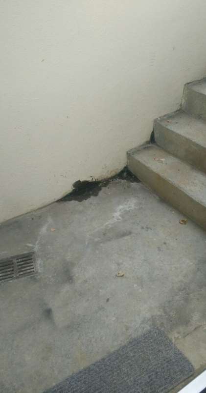

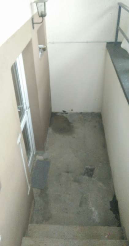

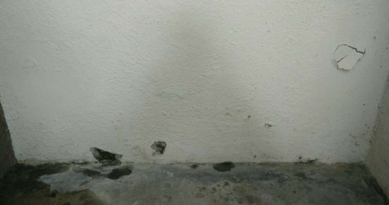

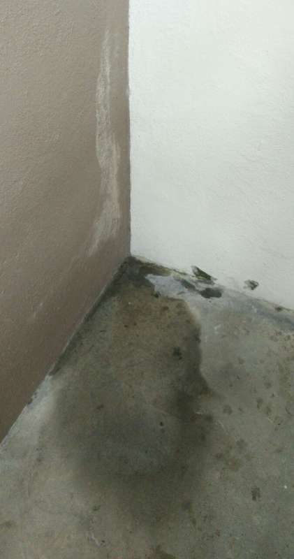

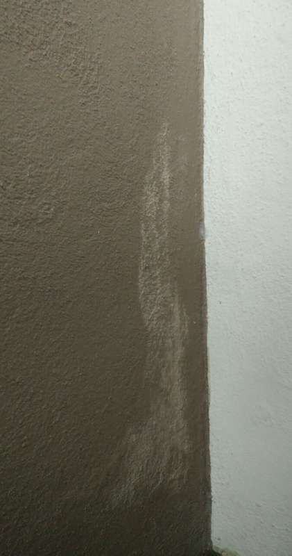

Hallo Bau-Experten,Wir haben nun seit einiger Zeit feuchte Stellen an unserem Kellerabgang. Im Keller war bislang nichts zu sehen.
An wen würdet ihr euch wenden um auf Nummer sicher zu gehen und habt ihr vielleicht Ideen warum es Feucht ist. Putze sind nur wasserabweisend aber nicht wasserdicht. Insofern sieht es so aus, als wenn mit an Sicherheit grenzender Wahrscheinlichkeit die Spritzwasserabdichtung fehlen würde.
Das gilt für das Kelleraußentreppenantrittspodest sowie ebenso in der schräge die Treppe hoch.
Außerdem könnte ggf. auch Wasser von außen durch die Kelleraußentreppenumfassungswand hindurch unter die Treppe gelangen und dann an die Kelleraußenwand.
Beauftragen Sie einen Sachverständigen, der wird mit seinen Messgeräten sicherlich feststellen können, woher die Feuchtigkeit kommt.
