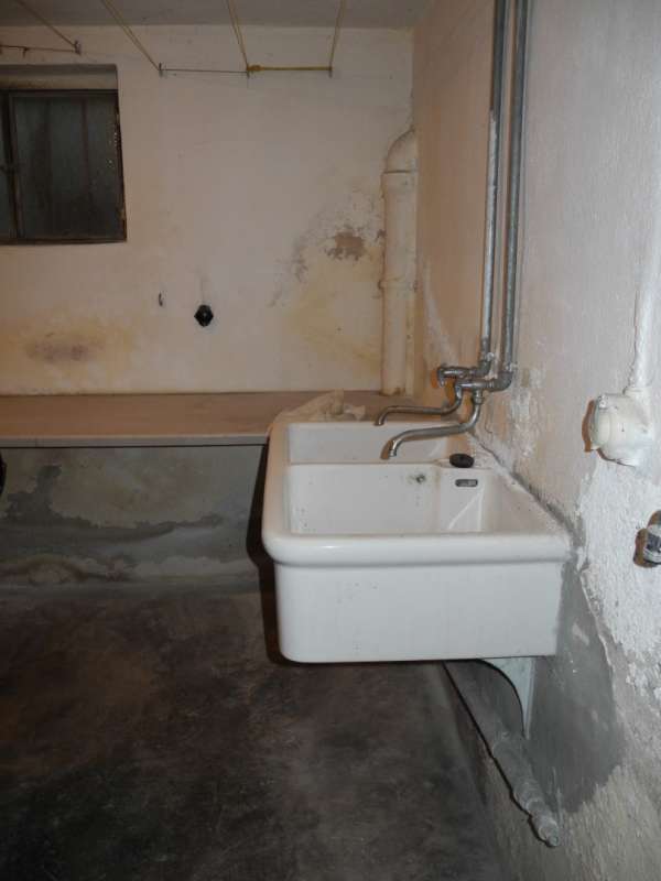

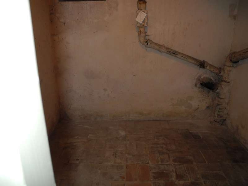

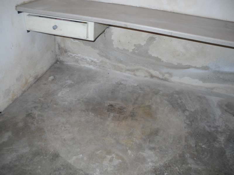

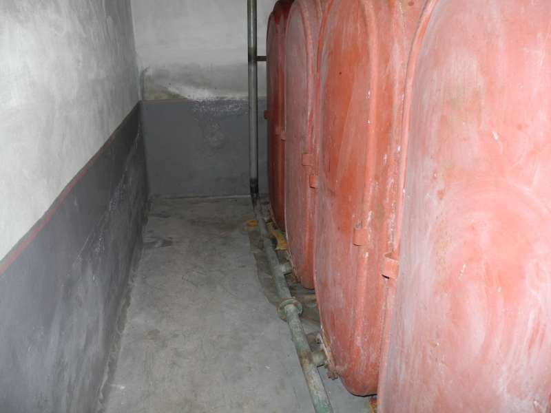

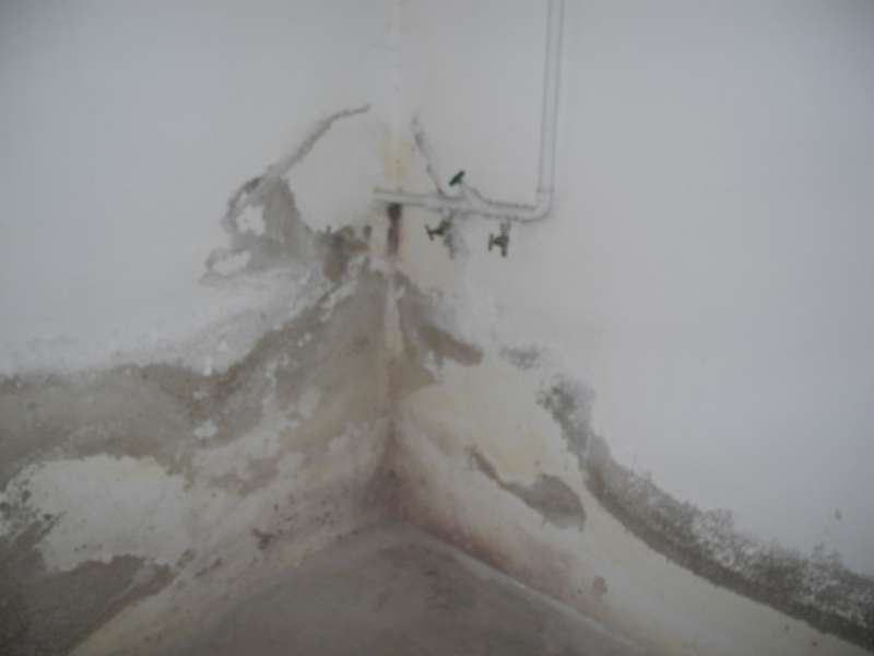

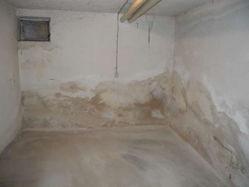

Hallo, wir erwägen den Kauf eines Hauses Baujahr. 1965. In der Baubeschreibung steht: Außenwände  -  UGAbk. Stampfbeton 30 cm, Tragwände  -  UG Schalbeton 24 cm.
Leider sehen die Kellerwände für mich als Laie nicht besonders gut aus. Laut Verkäuferin standen im Keller an allen Kellerwänden Schränke, worauf auch die Feuchtigkeit zurückzuführen sei. Ich habe mehrere Bilder der Wände angehängt und auch den Fußboden fotografiert (Ziegelboden, undicht).
Mich würde interessieren ob ihr die Meinung der Verkäuferin teilt oder ob von Außen Wasser durch die Kellerwand eindringt. Grüße

  2. 🔴 Altbau: Kellerisolierung bei Stampfbeton oft mangelhaft
    bei der ...
    bei der Bauweise wird die Kellerisolierung hin sein, Ziegel als Boden? ist Bauweise aus den 30zigern Stampfbetonwände Keller und EGAbk.🔴 den Kauf dieses "Hauses" würde ich mir ernsthaft verneifen! schau erst mal nach eine bessere Bauausführung ...

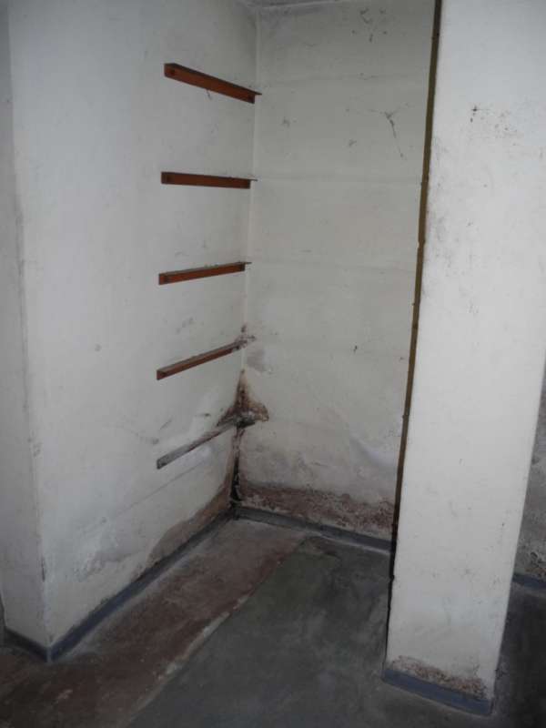

  3. Altbau Sanierung: Kosteneinschätzung für feuchten Keller
    danke für Ihre Meinung. Da eine ...
    danke für Ihre Meinung. Da eine umfassende Renovierung ohnhein notwendig ist könnte diese auch den Keller betreffen. Eine Kosteneinschätzung wäre dazu natürlich hilfreich.
    Nochmal präziser die Baubeschreibung: Außenwände: UGAbk. Stampfbeton 30 cm EGAbk. Bimshohlblockmauerwerk 24 cm OGAbk. Bimshohlblockmauerwerk 24 cm
    Tragwände: UG Schalbeton 24 cm EG und OG Mauerziegel
    Bleibt es dann noch bei Ihrer Meinung und gibt es andere Einschätzungen? Es gibt auch einen trockenen Kellerraum, den Ölkeller. Siehe weitere Bilder.

  4. Stampfbeton Keller: Feuchtigkeitsschäden & Sanierung
    die Bauweise..
    ... war so als "preiswert" gebaut worden. (in diesen Jahren habe ich genauso gebaut, wobei das mit dem Stampfbeton evtl. nicht stimmt, weil es Betonkellersteine gab mit denen man den Keller baute. Wie gesagt, die Keller -Außenisolierung ist nicht mehr dicht, war zu der Zeit nur 3x Bitumenanstich angesagt. Bimsblöcke sind im Dämmwert sehr schlecht, da sollte noch gedämmt werden. Der Restzustand? wahrscheinlich alles Renovierungsbedürftig. Kosten? das kann man so nicht feststellen.

    Mit der Kosteneinschätzung war nur der Keller gemeint. Dieser ist 72 m² groß.

    nun muss, ich mal "abbremsen", so wie Sie sich das Vorstellen geht nicht. Kostenschätzungen? wir kennen den Bau nicht, die Umstände nicht. bemühen sie einen ansässigen Bauunternehmer der Ihnen ein Angebot unterbreiten kann.

    ok, ich verstehe, dass man dazu nur schwer etwas sagen kann. Daher die Frage, kann man einschätzen was passiert wenn man einfach gar nichts macht? Eine Wohnnutzung der Kellerräume ist nicht angedacht.

    ... so zurechtkommen ist das schon OK. da so langsam der der Sommer in Sicht ist wäre richtiges Lüften angesagt. Bei längeren Gegenfasen könnte es kritisch werden.
  9. Erfahrung: Feuchtigkeitsschäden im Altbau beheben!
    Foto von Edmund Bromm
    Mein Haus ist noch älter und hat genau solche Schäden gehabt ...
    Mein Haus ist noch älter und hat genau solche Schäden gehabt wo liegt das Problem? Wenn Sie nichts unternehmen passiert auch nicht viel. Ich habe bei mir einen Luftentfeuchter installiert und die Wände neu gestrichen. Sollten weitere Informationen wünschen schauen Sie bitte erst auf meine Homepage oder kaufen Sie sich das Buch "Gesund wohnen in Altbauten". Hier habe ich genau zu diesem Thema meine Erfahrungen aus über 40 Jahren Instandsetzung von alten und feuchten Häusern beschrieben und auch Empfehlungen eingestellt.

    Was wäre denn "richtiges lüften"?
    Zitat: "da so langsam der der Sommer in Sicht ist wäre richtiges Lüften angesagt".
    Nun was soll das bedeuten?
