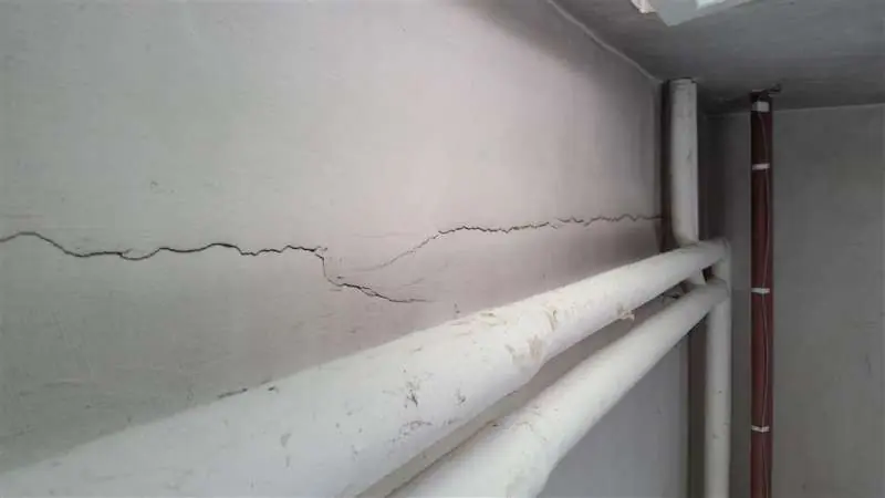

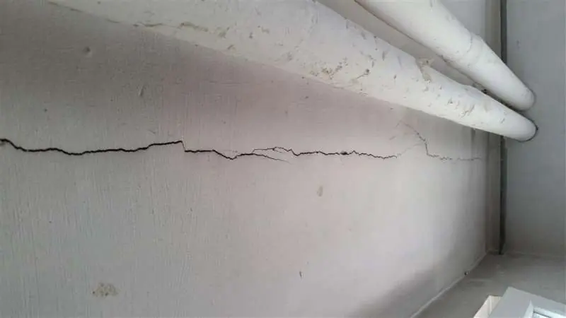

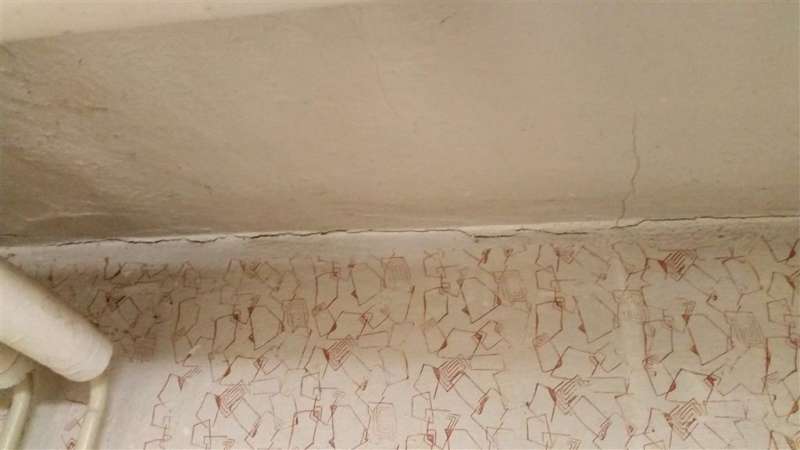

Hallo liebe Experten,
wir stehen kurz vor dem Kauf eines Einfamilienhaus aus 1965 (Massivbau).
Meine Frage bezieht sich auf einige Risse im Keller im Deckenbereich. Vor allem der Tankraum weist einen durchgehenden Riss, ca. 3-4 mm stark, quer durch die komplette Decke (Stahlbeton 20 cm) auf. Der Riss setzt sich im Sockelbereich in den beiden angrenzenden Räumen weiter fort, dort allerdings weniger ausgeprägt.
Nun ist die Frage:
1. Ist dadurch prinzipiell die Statik des Gebäudes in Mitleidenschaft gezogen?
2. Wie aufwändig könnte sich die Sanierung gestalten?
3. Sollte man diese Tatsache in irgendeiner Form in den Kaufvertrag aufnehmen?
Im Erdgeschoss und Obergeschoss sind übrigens keine Risse zu erkennen, ebenso wenig an den Außenwänden.
Vielen Dank für die Hilfe,

    🔴 KRITISCH: Sofortige statische Prüfung durch zertifizierten Bauingenieur oder Statiker erforderlich – vor Vertragsabschluss.
    🔴 KRITISCH: Aktive Rissüberwachung mit Rissmonitor notwendig, da 3–4 mm breite durchgehende Risse in einer 20 cm Stahlbetondecke auf mögliche aktive Setzung oder Tragfähigkeitsminderung hindeuten.
    🔴 KRITISCH: Vor Sanierungsmaßnahmen Asbest- und Heizölkontaminationsprüfung im Tankraum durchführen – besondere Gefährdung durch Altbaualter (1965) und Nutzung.
    ⚠️ WICHTIG: Feuchtemessung sowie Sichtprüfung der Bewehrung (ggf. mittels Bohrung) zur Ausschlussdiagnose von Korrosion erforderlich.
    ⚠️ WICHTIG: Rissdokumentation (Foto, Maß, Verlauf) sowie vertragliche Absicherung als Mangel im Kaufvertrag – vor Unterzeichnung.
    Ich beurteile Risse in der Kellerdecke, besonders im Tankraum, als potenziell problematisch. Die Rissbreite von 3-4 mm in einer Stahlbetondecke (20 cm) deutet auf strukturelle Bewegungen oder Belastungen hin.
    🔴 Gefahr: Durchgehende Risse in Stahlbetondecken können die Tragfähigkeit beeinträchtigen und ein Zeichen für statische Probleme sein. Insbesondere im Tankraum könnte dies durch zusätzliche Lasten oder chemische Einwirkungen verstärkt werden.
    • Statische Prüfung: Ein Statiker muss die Risse begutachten und die Ursache ermitteln.
    • Rissdokumentation: Fotografieren Sie die Risse und dokumentieren Sie deren Verlauf und Breite.
    • Feuchtigkeitsmessung: Überprüfen Sie, ob Feuchtigkeit in den Rissen vorhanden ist, da dies auf Wassereintritt hindeuten kann.
    Ich rate dringend davon ab, den Kaufvertrag ohne eine vorherige statische Bewertung zu unterzeichnen. Die Risse in den Außenwänden im Erd- und Obergeschoss sollten ebenfalls von einem Fachmann begutachtet werden.
    👉 Handlungsempfehlung: Beauftragen Sie umgehend einen Statiker mit der Begutachtung der Risse in der Kellerdecke und den Außenwänden, bevor Sie weitere Schritte unternehmen.
    Der vorliegende Sachverhalt beschreibt einen durchgehenden Riss von 3-4 mm Breite in der Stahlbetondecke eines Tankraums aus dem Jahr 1965, der sich in angrenzenden Räumen fortsetzt. Dies ist ein ernstzunehmender Befund, der eine sofortige fachliche Abklärung erfordert. Bei einem Gebäude aus den 1960er Jahren muss zudem immer mit asbesthaltigen Baumaterialien gerechnet werden, was bei einer Sanierung besondere Vorsichtsmaßnahmen erfordert.
    🔴 Gefahr: Ein durchgehender Riss von 3-4 mm in einer 20 cm dicken Stahlbetondecke kann auf ein statisches Problem hindeuten. Mögliche Ursachen sind Setzungen des Baugrunds, unzureichende Bewehrung oder eine Überlastung der Decke. Die Fortsetzung des Risses im Sockelbereich verstärkt den Verdacht auf eine aktive Bewegung im Bauwerk. Eine Gefährdung der Standsicherheit kann nicht ausgeschlossen werden.
    ➕ Ergänzung: Die Abwesenheit von Rissen in den Obergeschossen ist kein Entwarnungssignal. Die Rissbildung im Keller kann auf ein lokales Problem (z.B. Punktlast durch den Tank) oder eine ungleichmäßige Setzung hindeuten. Zudem sollte der Tankraum selbst auf mögliche Kontaminationen durch Heizöl untersucht werden, da dies die Sanierungskosten erheblich beeinflussen kann.
    👉 Handlungsempfehlung: Beauftragen Sie umgehend einen unabhängigen Bauingenieur oder Statiker mit der Begutachtung der Risse. Lassen Sie die Rissbreite über mehrere Wochen mit einem Rissmonitor überwachen, um festzustellen, ob es sich um einen aktiven oder ruhenden Riss handelt. Nehmen Sie die Rissproblematik und die Ergebnisse der Begutachtung als Mangel in den Kaufvertrag auf, um spätere Gewährleistungsansprüche zu sichern. Planen Sie für eine mögliche Sanierung (z.B. Injektion oder Verpressung) Kosten von mehreren tausend Euro ein. Verzichten Sie auf den Kauf, wenn der Statiker eine aktive Setzung oder eine Gefährdung der Standsicherheit feststellt.
    Ein durchgehender Riss von 3–4 mm Breite in einer 20 cm starken Stahlbetondecke des Kellerbereichs – insbesondere im Tankraum – stellt ein ernstzunehmendes strukturelles Anzeichen dar, das nicht allein als harmloser Setzriss abgetan werden darf.
    🔴 Gefahr: Solche Risse können auf signifikante Zug- oder Biegebeanspruchungen, unzureichende Bewehrung, Korrosion der Stahlbetonbewehrung durch Feuchtigkeit oder ungleichmäßige Bodensetzungen hinweisen – insbesondere im Tankraum, wo Feuchtigkeit und chemische Belastung (z. B. durch Heizölreste) die Betondeckung angreifen und die Bewehrung korrodieren lassen können.
    ⚠️ Korrektur: Die Annahme, dass fehlende Risse im Erd- und Obergeschoss die Statik entlasten würden, ist irreführend: Kellerdecken tragen oft wesentliche Lasten aus den darüberliegenden Geschossen, und ein Riss in der Haupttragkonstruktion kann sich erst nach Jahren in höheren Geschossen manifestieren.
    ➕ Ergänzung: Die Fortsetzung des Risses in den Sockelbereich der angrenzenden Räume deutet auf eine tiefere Ursache hin – möglicherweise eine lokale Fundamentabsenkung, eine unzureichende Auflagerung oder eine unerkannte statische Schwachstelle im Übergang zwischen Decke und Wand.
    🔴 Gefahr: Bei fehlender fachlicher Bewertung besteht die Gefahr einer fortschreitenden Tragfähigkeitsminderung, insbesondere bei weiterer Feuchteeinwirkung oder Belastungsänderung (z. B. durch Dachausbau oder Einbau schwerer Einbauten).
    ✅ Zustimmung: Die Forderung nach vertraglicher Absicherung im Kaufvertrag ist vollkommen sachgerecht – solche Mängel sind grundsätzlich kaufrechtlich relevant und können bei Verschweigen zur Gewährleistungs- oder Schadensersatzpflicht führen.
    👉 Handlungsempfehlung: Beauftragen Sie unverzüglich einen zertifizierten Sachverständigen für Bauwesen (z. B. mit Bausachverständigen- oder Ingenieur-Titel mit Schwerpunkt Stahlbeton und Altbausanierung), der eine statische Tragfähigkeitsbewertung inkl. Feuchtemessung, Bewehrungsprüfung (ggf. mit Bohrung) und Fundamentanalyse durchführt – bevor der Kaufvertrag unterschrieben wird.

    Mal im Ernst, wollen Sie wirklich eine der finanziell wichtigsten und teuersten Entscheidungen in Ihrem Leben auf diese Art abwickeln?
    Wirklich?
    Zu 1. Diese Frage kann Ihnen nur ein Statiker vor Ort beantworten!
    Zu 2. Erwarten Sie wirklich eine konkrete Antwort an Hand Ihrer Bildchen? Die Sache kann 5.000,00 oder 50.000,00 € und mehr kosten wer weiß!
    Zu 3. Formulierungen jeder Art zu diesen Rissen können Sie in den Vertrag aufnehmen. Und dann? Dann fällt Ihnen nach einiger Zeit die Hütte zusammen und Sie glauben einen einzigen Cent zu bekommen? Vergessen Sie es!
    Was Sie brauchen ist ein Fachmann/Frau vor Ort mit Unabhängiger Beratung.
    Mit Hilfe eines Forums einen Hauskauf abwickeln zu wollen ist, (nein ich schreibe es nicht)

    Auch die Spannrichtung der Stahlbetondecke ist für die Beurteilung sehr wichtig.
    Haben Sie schon mal ein bisschen mit dem Hammer geklopft? Vielleicht ist der Riss ja auch nur im Putz so groß?
    Ansonsten brauchen Sie mit Rissen in Innräumen nicht wer weiß was bedenken. Falls er stört, zuspachteln.
  5. Kellerdecke Risse: Ursachenforschung – Untergrund & Statik prüfen!
    Man kann das aus den Bildern nicht beurteilen
    Wenn es ein Riss innerhalb der Decke ist, hat man vermutlich Verteilereisen "vergessen". Möglicherweise verbirgt sich ein Filigranplattenstoß dahinter. Aber dann ist noch irgendeine Kraft dazugekommen, dass sich die Decke so aufweitet.
    Was ist also mit dem Untergrund?
    Wenn es ein waagerechter Riss in der Wand ist, muss man eine Setzung im Untergrund vermuten.
    Das sind nicht absehbarere Risiken, die man nur aus der Erfahrung vor Ort beurteilen kann.
    Es könnte ein bindiger Boden vorliegen, der irgendwie mit Wasser beeinflusst wurde. Woher das _Wasser gekommen sein könnte, kann man von hier nicht beurteilen. Wenn es denn überhaupt Wasser war.
    Es kann eine Erdwärmebohrung vorliegen ...

    Also soviel Dinge sowas von durcheinander ...
    Also soviel Dinge sowas von durcheinander geworfen habe ich ja noch nie gehört. Nur am Rande  -  mal auf das Baujahr des Hauses geachtet? Filigrandeckenstösse mit Verteilereisen? Nein, beim besten Willen.
