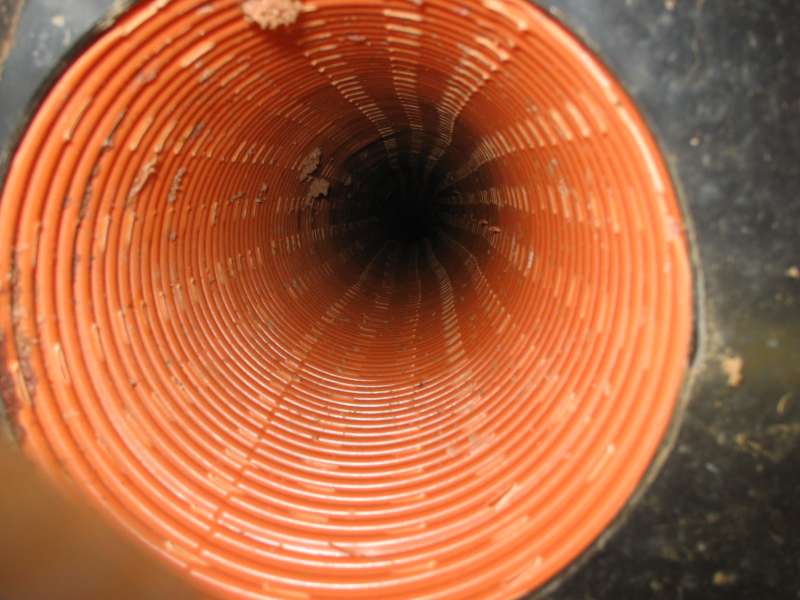

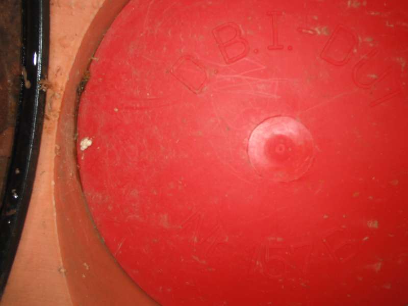

    wir haben ein unterkellertes Haus (12x6 m, BJ 2009) mit Ringdrainage. Der Keller war nach ca. drei Jahren immer leicht muffig, ich ging davon aus, dass die Luftfeuchtigkeit zumindest zum Teil vom Versorgungsrohr zur Zisterne, von der Kleinhebeanlage und vom Wasser der Heizung stammt (wird in einem kleinen Becken gesammelt und zur Hebeanlage geführt), daher habe ich einen Luftentfeuchter in den Keller gestellt. Klappte auch ganz gut, aber letzten Sommer bemerkte ich das erste Mal kleine Flecken am Kellerputz außen (Keller ragt etwa 80 cm aus dem Boden). Ich dachte da noch an Nachbars Katzen, die uns auch mit anderen Hinterlassenschaften nerven, aber diesen Sommer nahmen die Flecken zu. Im Sickerschacht steht das Grundwasser trotz des verregneten Sommers gut 1 Meter unterhalb des Drainageauslasses, also scheint der zu funktionieren. Ich bin dann mit so einem flexiblen Rohr-Drehreinigungswerkzeug vom Sanitärfachmann in das Verbindungsrohr Sickerschacht-Drainage gefahren, kam aber kurz vor oder am errechneten Anschlusspunkt  -  einem Kontroll- / Spülschacht  -  nicht weiter. Also habe ich den geöffnet. Wasser stand keines drin. Dann habe ich meine Kamera mit Selbstauslöser in den Kontrollschacht gelassen und feststellen müssen, dass der von mir erwartete Anschluss mit einem Blindverschluss verschlossen ist! Daher die Frage: Käme irgendein Handwerker auf die Idee, diese Zuleitung direkt am Drainagerohr statt am Kontrollschacht an der Ecke anzuschließen? Dürfte kaum möglich sein, tippe ich. Und wenn der Fall vorliegen sollte, dass die Drainageleitung nicht an die Sickergrube angeschlossen ist: Dann müsste doch Wasser drin stehen (erst recht, nachdem ich mit ein paar Litern gespült habe  -  die kamen aber im Sickerschacht nicht an). Oder muss man da eine etwas größere Menge durchlaufen lassen?
    Die beiden Bilder zeigen einen Blick ins Drainagerohr und einen Blick auf den Blindstopfen.
    Wäre für Tipps dankbar, was ich noch probieren könnte, bevor ich einen Fachbetrieb mit Kamera kommen lasse.
    Danke im Voraus! und das scheint wohl gegeben, würde ich mir einem Fachbetrieb mit Kamera zunächst verkneifen.
    Es bliebe zwar die Möglichkeit der arglistigen Täuschung wenn da wirklich die Rohre unsachgemäß verschlossen worden wären, aber zu einem Rechtsstreit steht mit nicht der Sinn. Ich habe gerade mehrere Jahre damit verbracht. Andere mögen das anders sehen.
    Ich würde den Handwerkern auf den Hacken stehen, damit sie das richtig machen. Das ist weniger aufwendig als ein jahrelanger Rechtsstreit.
