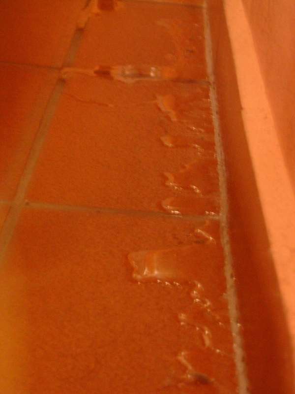

in letzter Zeit ist uns aufgefallen dass es im Keller modrig riecht. Dann ist mir aufgefallen, dass in einer Ecke der Putz bröckelig ist.
Schließlich bin ich heute (in einem anderen Kellerraum) in eine richtig nasse Stelle getreten. Der Boden ist von der Ecke aus fühlbar nass. Es verlaufen zig Leitung an der Wand, allerdings leckt keine offensichtlich.
Das Haus ist von 1920. Wir leben seit 2 Jahren hier. Bisher war der Keller absolut OK. Nicht staubtrocken, aber OK.
Ich habe komplett keine Ahnung von solchen Dingen, deshalb folgende Fragen?
  • Wie kann man herausfinden woher die Feuchtigkeit kommt.
  • kann es einfach noch Kondensation sein?
  • welcher Handwerker ist der richtige Ansprechpartner? Wie sollten wir nun vorgehen?
  • Sollte ich die Wohngebäudeversicherung hinzuziehen?
Vielen Dank.

  2. Feuchtigkeit Keller: Profi-Suche – HWK/IHK Sachverständige
    Ursache sollte ein Profi suchen und finden
    ... den Handwerker können Sie dann später suchen, wenn klar ist wo die Feuchte herkommt und wie man sie zukünftig verhindert.
    Wenn Sie jetzt einen Handwerker fragen:
    • verkauft Ihnen der Abdichter eine nachträgliche Bauwerksabdichtung (oder zumindest Sanierputz im Keller)
    • der Haustechniker verkauft Ihnen eine Lüftungsanlage
    • und ein dritter wieder was anderes ...
    Fragen Sie bei der HWKAbk. oder der IHKAbk. nach einem Sachverständigen für Feuchteschutz-Wärmeschutz und Abdichtung.

    Danke für die Antworten,
    ich habe jetzt einen Sachverständigen bestellt und einen Luftentfeuchter aufgestellt.
    Und hoffe sehr, dass wir bald schlauer sind UND es kein Vermögen kosten wird.
    der muffige Geruch nimmt massiv zu.
    Sollte ich unten Lüften? Ich habe immer gelesen, im Sommer nicht zu lüften?

    Richtig im Sommer nicht lüften. D.h. jedoch nicht, dass man im Winter lüften soll. Natürlich immer abhängig von der Nutzung. Besonders wichtig ist die Kontrolle sowohl der Feuchte als auch der Temperatur.
