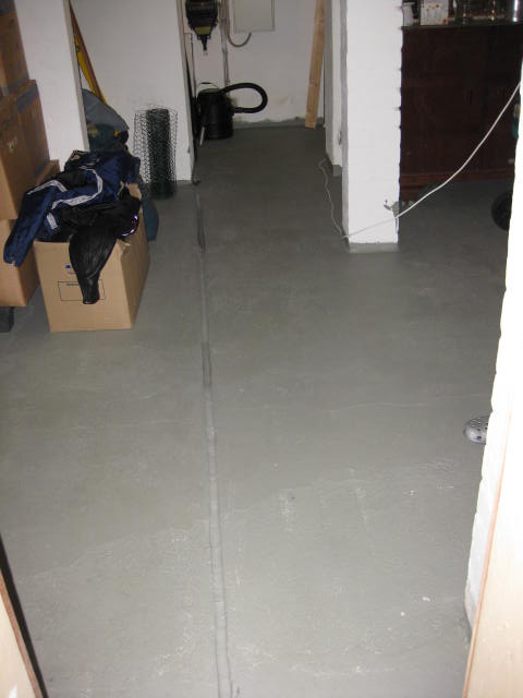

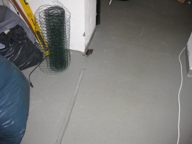

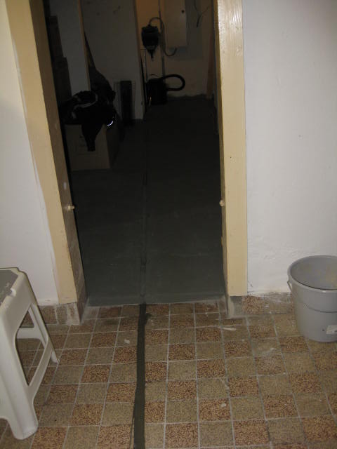

Hallo wir wollen ein Haus kaufen im Landkreis Pinneberg Schleswig Holstein. Bei der Besichtigung fiel uns eine Rinne im Keller Fußboden auf, Diese Rinne geht von einen viereckigen Loch bis zur Kellerdusche. Wofür ist diese Rinne? Das vierekige Loch soll bei viel Regen Wasser führen. Leider können wir den Vorbesitzer nicht mehr fragen. Kann uns einer sagen wofür diese Rinne ist sie wurde nachträglich eingefräst. Bilder im Anhang

  2. Kellerentwässerung: Duschwasserableitung prüfen!
    Foto von Thorsten Bulka
    ja ähhhh
    Moin, Gefälle geht in welche Richtung?
    Kann es sein, das hier das Duschwasser, in ein Abfluss geleitet werden soll?
  3. 🔴 Keller: Notfallentwässerung – Sachverständigenrat!
    Oh oh
    Da hat sich wohl jemand eine Notfallentwässerung gebaut, für den Fall dass irgendwo im Keller (vielleicht im Waschraum) mal Wasser ausläuft, dass es dann durch diese Rinne in die Mini-Sickergrube geleitet wird.
    Ich empfehle Ihnen bei Häusern mit derartigen Bastellösungen dringend einen Sachverständigen hinzu zu ziehen, der für Sie im Rahmen der Ankaufberatung diese und andere Fragen zur Qualität der Bausubstanz beantworten sollte.
    Wenn da Wasser in dem Loch steht sobald es draußen regnet ist das eigentlich keine gute Botschaft für die Sicherheit einer funktionierenden Bauwerksabdichtung ...
  4. Grundwasser: Rinne als Notlösung bei Nässe?
    Ich gehe noch etwas weiter: Voreigentümer hat ...
    Ich gehe noch etwas weiter: Voreigentümer hat Ich gehe noch etwas weiter:
    Voreigentümer hat iwann festgestellt, dass es genau dort bei erhöhtem GW-Spiegel immer etwas nass wird und Wasser steht, hat dann als Bastelfreund dieses kleine Quadratloch hergestellt, dort steigt das GW langsam und fließt dann langsam aber sicher über die Rinne zum Bodenablauf der Dusche, wo es wieder durch den Kanal verschwindet.
