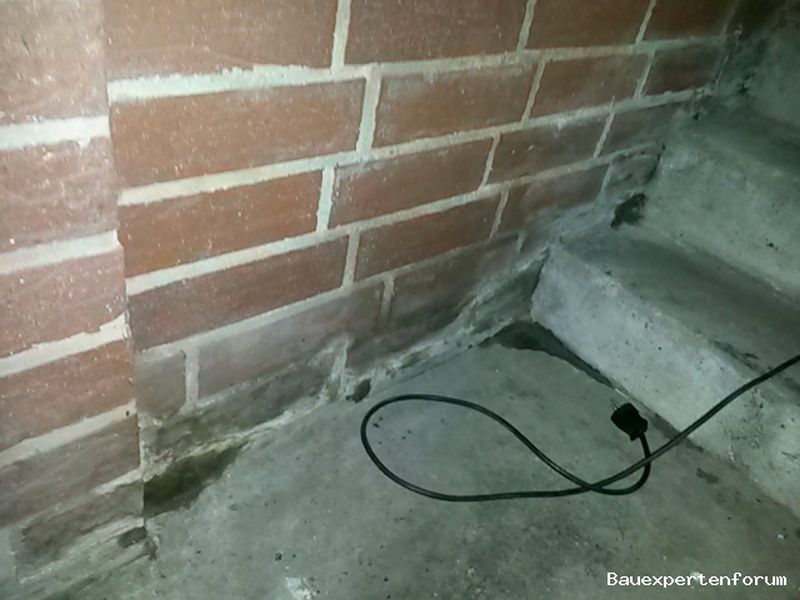

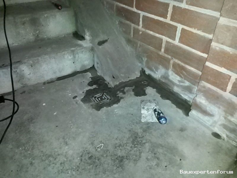

Feuchter Kellerabgang: Abdichtungskonzept & Bodenanalyse
Da kann Ihnen sicher der ein oder andere Fachmann helfen
aber dazu muss man sich mal die bauliche Gesamtsituation ansehen und das Abdichtungskonzept in diesem Bereich ergründen (und die Bodenbeschaffenheit - Grundwasser, Schichtenwasser, stauendes Sickerwasser). -

Hy was für Unterlagen bzw. Infos brauchen sie denn dafür? -
Feuchtigkeit im Keller: Ortstermin zur Ursachenanalyse
Das ist honorarpflichtige Planungsarbeit
Da würde ich zuerst mal einen Ortstermin machen, dabei dann alle wichtigen baulichen Informationen abfragen und daraus ergeben sich dann erste Ansätze woher die Nässe kommen kann und wie sie sich beseitigen lässt.Ohne Ortstermin mag ich da keine Romane zu schreiben.

natürlich können Sie eine Firma vor Ort mit der Sanierung beauftragen. Mein Rat ging eher in die Richtung sich vorher einen ortsansässigen Sachverständigen zu suchen (Fachmann ohne Interesse am Volumen der auszuführenden Sanierungsarbeiten), der sich die Sache vor Ort anschaut und Sie firmenunabhängig berät. Ich bin nicht davon ausgegangen, dass Sie mich damit beautragen - oder steht ihr Häusle in Berlin? Dann kann ich Ihnen natürlich den ein oder anderen Kollegen empfehlen. Ich selbst bin an Ihnen als Auftraggeber nicht interessiert!Bisher sind sie ja nicht mal auf meine ersten Informationsabfragen eingegangen:
- Höhe des Bemessungswasserstandes: Grundwasser / Schichtenwasser / Stauendes Sickerwasser?
- Bodengutachten vorhanden?
- Wie wurde der Keller abgedichtet (welcher Lastfall nach DINAbk. 18195)?
- Wurde die Kellertreppe in das Abdichtungskonzept eingebunden?

zum Thema:
Auf den Fotos sieh es so aus, als würde sich zeitweise Wasser unter der Kellertreppe stauen und durch die Fugen von unten durchdrücken. Da aber bisher keinerlei bauliche Informationen vorgelegt wurden, handelt es sich bei dieser Aussage um eine bloße Vermutung. -
