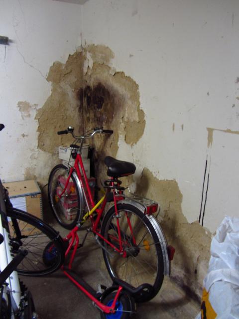

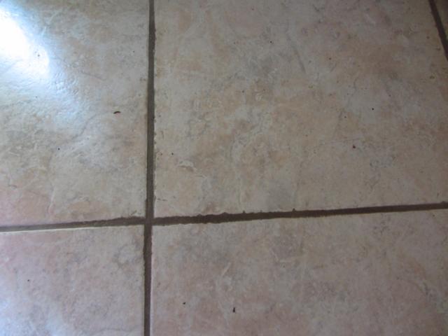

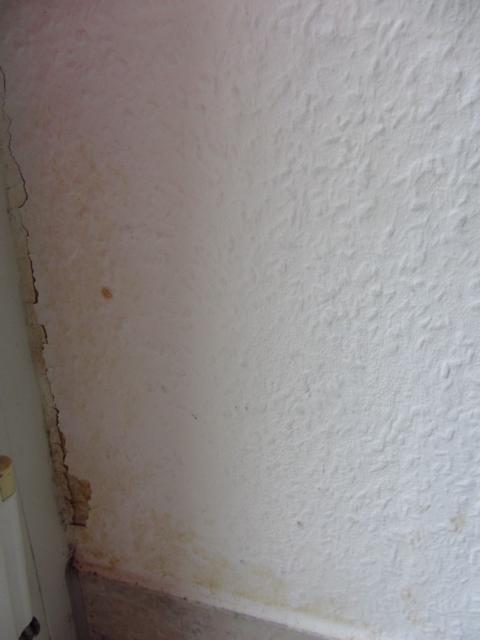

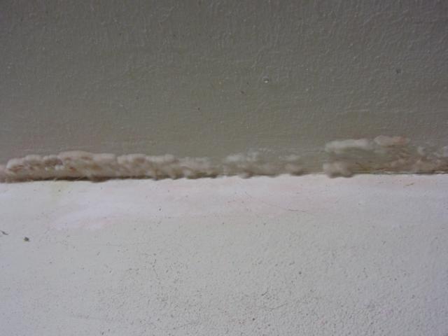

Hallo Zusammen!Ich wohne seit ca. 6 Jahren in einer Mietwohnung im EGAbk. direkt über dem Keller des Hauses, dass wohl in den 60 er/70er Jahren gebaut wurde. Von der Küche der Wohnung aus, gelange ich auf meine Terrasse. Jetzt habe ich unten an der Laibung der Terrassentür bräunlich/gelbliche Flecken entdeckt und die Laibung fühlt sich dort feucht und kalt an. Bis zu einer Höhe von ca. 1,40 m klingt es dort beim draufklopfen hohl. Vermutlich wurde dort mit Gipskarton gearbeitet!?! Die Kellerwand unter meiner Küche hat eine große feuchte und schimmlige Fläche und direkt unter meiner Terrassentür hat sich an der Kellerdecke etwas für mich undefinierbares Weißes ausgebreitet. Merkwürdig finde ich auch die dicken Fugen zwischen den Bodenfliesen genau dort, wo ein Stockwerk tiefer die Wand gammelt. Ich vermute jetzt, dass sich die Feuchtigkeit vom Keller bis zu meiner Wohnung hochgearbeitet hat und sogar dass meine Vermieter das Problem vorher schon kannten und deswegen die Fugen so dick gemacht haben.
Könnte ich damit richtig liegen?
Vielen Dank!
