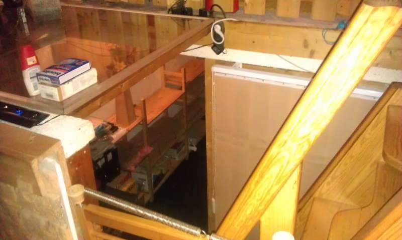

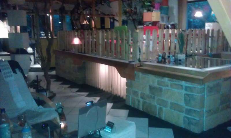

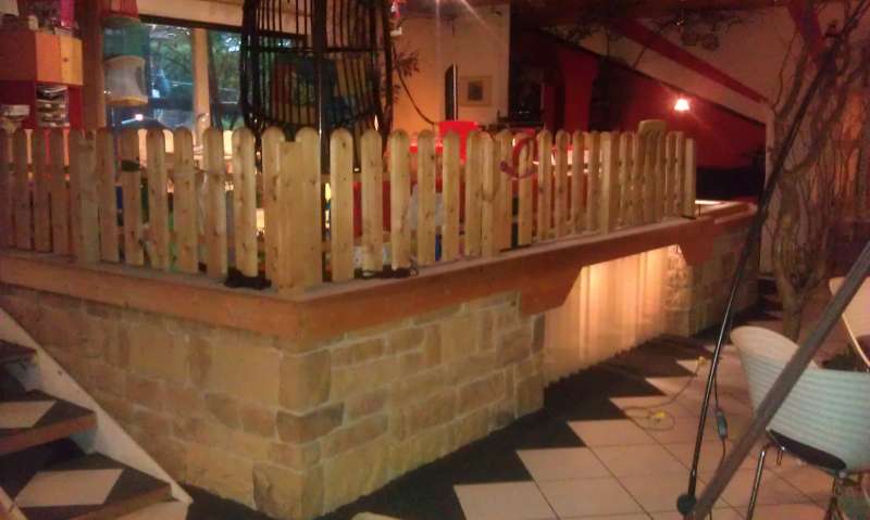

Keller ist nicht wirklich der richtige Begriff. Wir haben im Haus ein Loch 5x3 m, sollte mal ein Pool werdenm (Schwachsinn) nun möchten wir es gerne zu einem Zimmer umfunktionieren. Bisher war es ein Abstellraum mit Regalen und das Klima verhielt sich wie in einem Keller, also kühl und immer so ein wenig feucht riechend. Wie haben das Haus neu gebaut vor 14 Jahren und dieser Raum besteht aus WU-Beton Boden ist nicht gedämmt und die Seite mit Styrodur. An einer Seite grenzt dieser Raum an den Keller und die restlichen 4 Wände sind mit Erdreich umgeben. Es besteht keine Möglichkeit von außen ran zu kommen. Über dem Zimmer haben wir ein offenes Podest gebaut, so das es nach oben nur zu 1/3 geöffnet ist. Was kann ich tun um ein normales Zimmerklima zu bekommen, also nicht dieser Kellergeruch, sondern so wie im Rest des Hauses (Fußbodendämmung, Wanddämmung, Fußbodenbelag usw.)? Vielen Dank für Eure Hilfe.
Liebe Grüße Katrin
Auf dem Bildern sieht man das Podest über dem "Zimmer", dieses geht ab Fußbodenkante noch 1,50 tief. Auf dem letzten Bild habe ich von oben reinfotografiert.

    Das Problem wird die fehlende Wärmedämmung sein.
    Wenn das ehemals als Schwimmbad konzipierte Becken keine ausreichende Wärmedämmung aufweist, dann kann es Tawasserschäden (Schimmel und Kondenswasser) geben. Nur ein Punkt: Wie bekommt man die Wärme auf den Fußboden? Hier brauchen Sie einen sachverständigen Fachmann/oder Fachfrau für die Planung. Siehe hierzu auch:
    Möglicherweise hilft auch eine Elektroheizung unter einem neuen Fußbodenbelag, aber besser erst Fachberatung anfordern.
