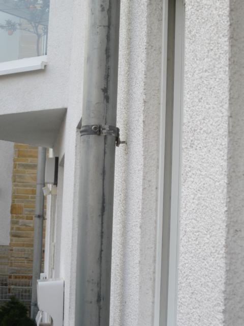

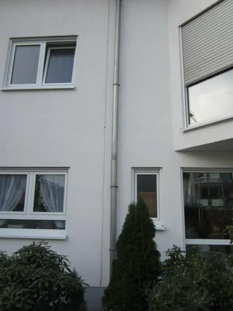

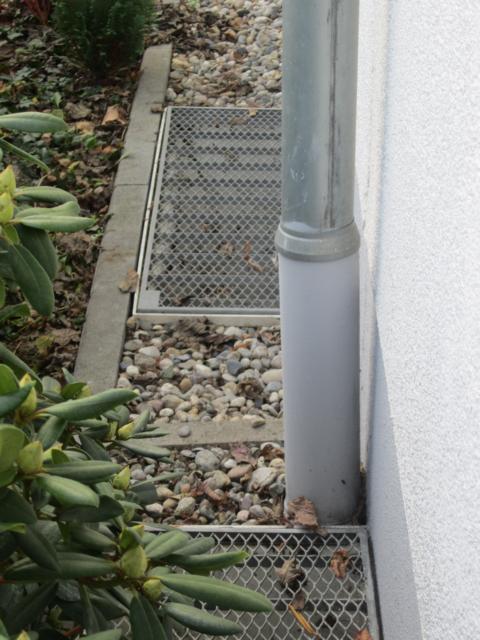

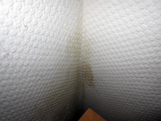

In unserem Reihenmittelhaus -Baujahr 1999 haben wir in diesen Tagen eine feuchte Stelle an einer Wand in Kellergeschoss festgestellt. Die feuchte Stelle an der Wand ist ca. 1,70 bis 1,80 vom Estrich Keller in die Höhe zum EGA. genau im rechten Winkel Innenwand zu Außenwand zum Nachbarhaus. Die Außenwände sind laut Baubeschreibung in YTONG D =24 cm (Wärmeschutz) Die Innenwände sind laut Baubeschreibung in KSL- / KSV-Steine. Bericht der Leckortungsfirma: Sehr geehrte Damen und Herren, Aufgrund des Wasserschadens wurde folgendes überprüft:
  • Druckprobe der Kalt- und Warmwasserleitung (Kaltwasserleitung, Warmwasserleitung)
  • Überprüfung der Heizleitungen
  • Optische Überprüfung der Fassade
Die Wasser- und Heizungsrohre (Wasserrohre, Heizungsrohre) konnten ausgeschlossen werden. Das Schadensbild deutet darauf hin, dass Feuchtigkeit von außen zwischen die Häuser gelangt und sich schließlich durch eine Schwachstelle in der Wand des Treppenaufgangs in das Haus von Familie Becker drückt. An der Hausfassade zwischen den Häusern ist eine Abdichtung angebracht, die in etwa 5 m Höhe unterbrochen ist. Bei bestimmtem Wetterverhältnissen könnte dort Wasser eindringen. Sinnvoll wäre die Überprüfung der Hausabdichtung und der Regenabflussrohre mit einer TV-Kamera. Hier noch einige Daten: : . Der Fleck siehe Foto ist etwa in einer Höhe von 1.67 m ab Bodenplatte Keller. Die Feuchtigkeit ist etwa von dem Fleck in der Höhe und in der Tiefe von 30 cm mit 100 DIG feststellbar. Dieses Ergebnis bekomme ich genau in der Kerbe auf beiden Seiten und zwar 100 DIG. Dann lässt die Feuchtigkeit nach. Der Fleck befindet sich etwa 3.30 m von der Außenwand entfernt und dazwischen liegt die Gästetoilette und ein kleiner Abstellraum. Feuchtigkeitsmessung hier hat keine negativen Ergebnisse gebracht. Die Kellerwände  -  Stahlbeton  -  weisen bei der Feuchtemessung keine negativen Ergebnisse auf. Feuchtemessung wurde auch im Nachbarhaus gemacht, keine negativen Ergebnisse. Wer kann mir mit einem Rat helfen, was wir jetzt noch unternehmen können? Wer kann mir weiterhelfen? Danke.
