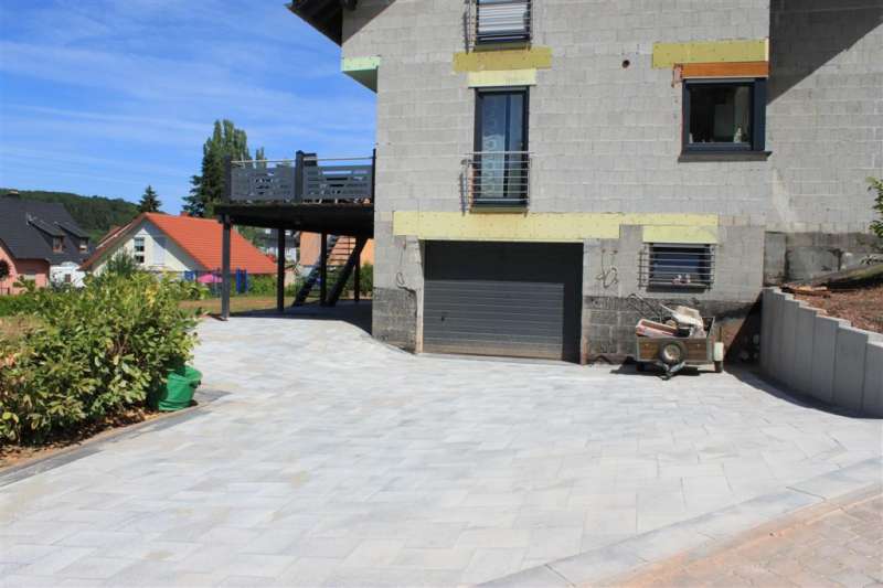

wir haben ein Haus gekauft, welches 2006 gebaut wurde. Jetzt wollen wir es dieses Jahr verputzen lassen. Meine Frage bezieht sich auf die Abdichtung des Kellergeschosses bzw. auf die Bestmögliche Abdichtung des Uebrganges zum Mauerwerk.
Der Keller ist rundum mit Bitumenbahn abgedichtet und wurde auch schon verfüllt. Die Bitumenbahn schaut ringsum etwa 10 cm aus dem Boden, war aber nicht richtig mit dem Mauerwerk verbunden (zumindest die Kante der Bahn). Ich habe jetzt die Bitumenbahn mit Hilfe eines Brenners den Übergang zum Mauerwerk dicht gemacht (ich hoffe ich erkläre es richtig?!), d.h. Bitumenbahn erhitzt und dann am Mauerwerk festgedrückt. Jetzt sagte mir jemand beim Baustoffhandel, ich solle zusätzlich noch den Uebrgang mit Weber. prim 801 grundieren, ein Glasfasergewebe aufbringen und den Übergang dann mit Weber. tec Superflex D 24 abdichten. Kann mir bitte dazu jemand seine Meinung sagen. Ist das notwendig? Wenn ja, sind die Sachen von Weber die richtigen?

    Ich empfehle Ihnen, den Übergang zwischen Bitumenbahn und Mauerwerk sorgfältig zu behandeln, um Feuchtigkeitsschäden zu vermeiden.
    Mögliche Vorgehensweise:
    • Reinigen Sie die Übergangsstelle gründlich.
    • Bringen Sie eine flexible Dichtschlämme auf, die für den Kontakt mit Bitumen geeignet ist.
    • Integrieren Sie ein Glasfasergewebe in die Dichtschlämme, um die Stabilität zu erhöhen.
    • Achten Sie auf eine ausreichende Überlappung der Dichtschlämme mit der Bitumenbahn und dem Mauerwerk.

  2. Kellerabdichtung: Sockelgestaltung und Schichtaufbau
    Grundsätzlich machbar ...
    aber die Frage ist doch, wie später der Sockel aussehen soll und welche Schichten Sie da noch aufbringen wollen. Woraus ist die Kellerwand? Muss außen noch eine Perimeterdämmung ergänzt werden?

  4. Kellerabdichtung: Reihenfolge – Abdichtung vor Außenanlagen!
    erst den Garten  -  dann das Haus?
    Unglückliche Reihenfolge, dass scheinbar schon die Außenanlagen fertig sind. Eigentlich hätte man bei Ihren Fassadenvorstellungen anders rangehen können. 1.) mineralische Abdichtung (Dichtschlämme) im Spritzwasserbereich auftragen und bis in den erdberührten Bereich vorstrecken. 2.) bituminöse Abdichtung im erdberührten Bereich auf der mineralischen Abdichtung enden lassen. 3.) Sockelputz im Dichtschlämme einpacken, wenn er bis unter die Pflasterdecke reichen soll.
