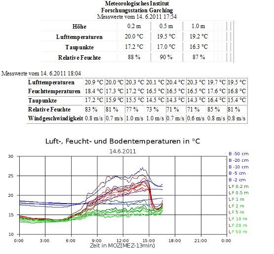

Aber es könnte auch Tauwasser entstehen, insbesondere bei den Feuchtewerten und der Temperatur der letzten Tage und Wochen.

Grüße. mögliche weitere Ursachen:- Neubaufeuchte
- Sommerkondensation (hatte der Vorredner schon angedeutet)
