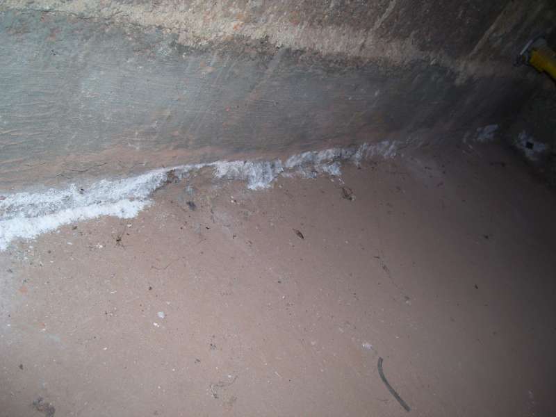

In unserem Kellerraum, der vormals ein Heizungskeller mit den bekannten Metallgitterfenstern und einem Loch in der Wand für den Ölschlauch war wurden Isolierfenster eingebaut und das Loch geschlossen. Im Winter waren die Fenster geschlossen (und es lagerte Brennholz in dem Raum  -  das meiste durchgetrocknet, aber auch ein wenig frisch geschlagenes). Die Kombination war vermutlich zu viel Umstellung (und zu unbedacht wegen der mangelnden Lüftung), da sich nun umlaufend, bis zu 10 cm hoch dieser Weiße Belag gebildet hat (siehe Foto).
Die Fenster werden nun regelmäßig gekippt um für Lüftung zu sorgen.
Aber meine weiteren Fragen sind:
1) Was ist das? Schimmel?
2) Was kann ich dagegen tun (wie bekomme ich es weg und verhindere dass es wiederkommt)

    Ich sehe, dass Sie einen weißen, watteartigen Belag in Ihrem Kellerraum entdeckt haben. Da der Raum früher ein Heizungskeller war und nun isoliert ist, könnte es sich um verschiedene Ursachen handeln:
    • Ausblühungen: Salze aus dem Mauerwerk kristallisieren an der Oberfläche.
    • Schimmel: Durch die veränderte Belüftung und möglicherweise erhöhte Feuchtigkeit kann Schimmel entstehen.
    • Kondenswasser: An kalten Oberflächen kann sich Kondenswasser bilden, was wiederum Schimmelbildung begünstigt.
    🔴 Gefahr: Ein weißer Belag im Keller kann gesundheitsschädlicher Schimmel sein. Schimmelpilze können Allergien auslösen und Atemwegserkrankungen verschlimmern.
    👉 Handlungsempfehlung: Lassen Sie den Belag von einem Fachmann (Schimmelgutachter oder Bausachverständiger) untersuchen, um die genaue Ursache und das Ausmaß des Problems festzustellen. Vermeiden Sie es, den Belag selbst zu entfernen, da dies die Sporen verteilen kann.
    Der beschriebene weiße Belag im Keller, der sich nach dem Einbau von Isolierfenstern und dem Verschließen des Ölschlauchlochs gebildet hat, deutet auf ein Feuchteproblem hin. Die Kombination aus abgedichteten Fenstern, fehlender Lüftung und gelagertem Brennholz (insbesondere frisch geschlagenem) hat zu einer erhöhten Luftfeuchtigkeit geführt. Der weiße Belag ist sehr wahrscheinlich kein Schimmel, sondern eine Ausblühung von Salzen (z.B. Nitrat- oder Sulfatsalze), die durch aufsteigende oder eindringende Feuchtigkeit aus dem Mauerwerk an die Oberfläche transportiert werden.
    ✅ Zustimmung: Die Annahme, dass die mangelnde Lüftung und die Umstellung (Abdichtung) die Hauptursache sind, ist korrekt. Das regelmäßige Kippen der Fenster ist ein erster, richtiger Schritt zur Verbesserung.
    ⚠️ Korrektur: Es handelt sich hierbei nicht um Schimmel, sondern um Salpeter oder andere Salzausblühungen. Schimmel wäre eher grünlich, schwärzlich oder bräunlich und pelzig. Der weiße, pulvrige Belag ist ein klares Indiz für Feuchtesalze.
    ➕ Ergänzung: Die Ursache liegt tiefer. Das bloße Lüften wird das Problem nicht dauerhaft lösen, da die Feuchtigkeit aus dem Mauerwerk (z.B. durch fehlende Horizontalsperre oder kapillaren Aufstieg) ständig nachgeliefert wird. Zudem kann das frische Brennholz selbst viel Feuchtigkeit abgeben und die Raumluft belasten. Eine professionelle Messung der Raumluftfeuchte und des Mauerwerks ist dringend anzuraten.
    🔴 Gefahr: 🔴 Die Gefahr besteht darin, dass die anhaltende Feuchtigkeit langfristig zu echtem Schimmelbefall führt, der die Bausubstanz schädigt und gesundheitliche Risiken (Atemwegsprobleme, Allergien) birgt. Zudem können die Salze das Mauerwerk zerstören (Putzabplatzungen).
    👉 Handlungsempfehlung: Entfernen Sie den weißen Belag zunächst mechanisch mit einer trockenen Bürste (kein Wasser, da dies die Salze wieder löst). Sorgen Sie für eine dauerhafte, kontrollierte Lüftung (z.B. durch eine Lüftungsanlage mit Feuchterückgewinnung). Lassen Sie das frische Brennholz nicht im Keller trocknen. Beauftragen Sie zwingend einen Bausachverständigen oder einen Fachbetrieb für Bauwerksabdichtung, um die Feuchtequelle zu identifizieren (z.B. durch eine Kernbohrung oder Feuchtemessung) und eine fachgerechte Sanierung (z.B. Injektionsverfahren oder Horizontalsperre) zu planen. Nur so kann das Problem nachhaltig behoben werden.
    Der beschriebene weiße Belag im Keller ist typisch für hygroskopische Salzausblühungen (Effloreszenz), die durch aufsteigende Feuchtigkeit oder kapillare Wasserbewegung in mineralischen Baustoffen entstehen – nicht primär für Schimmel, der meist farblich variabel (grün, schwarz, grau) und samtig bis pelzig erscheint.
    🔴 Gefahr: Ein weißer, körniger oder pulveriger Belag deutet auf Salzablagerungen hin, die jedoch stets ein Symptom für eine zugrundeliegende Feuchteproblematik sind – diese kann langfristig zu Putzabplatzungen, Mörtelzerstörung, Korrosion von Bewehrungsstählen und unter Umständen auch zur Schimmelbildung an organischen Materialien (z. B. Holzlagerung) führen.
    ⚠️ Korrektur: Die Annahme, dass allein das Kippen der Fenster die Ursache löst, ist irreführend: Lüftung reduziert nur die Raumluftfeuchte, bekämpft aber nicht die Baufeuchtequelle – wie z. B. fehlende oder defekte Horizontalsperre, fehlende Außenabdichtung oder Bodenfeuchte.
    ➕ Ergänzung: Die Lagerung von frischem Brennholz im Keller verstärkt die Feuchtelast erheblich, da dieses bis zu 50 % Wassergehalt aufweisen kann und kontinuierlich Feuchtigkeit abgibt – selbst bei scheinbar trockenem Holz besteht ein Risiko.
    ❌ Widerspruch: Ein ‚weißer Belag‘ ist nicht automatisch harmlos: Bei fehlender Klärung der Feuchtequelle und unzureichender Sanierung kann sich aus der Salzbelastung langfristig ein mikrobiologisch aktives Milieu entwickeln, das Schimmel- oder Bakterienwachstum begünstigt – insbesondere an Holzoberflächen oder in Fugen.
    ✅ Zustimmung: Die eingeleitete Maßnahme der regelmäßigen Fensterlüftung ist sinnvoll zur Reduktion der relativen Luftfeuchte, darf aber nicht als alleinige Lösung missverstanden werden – sie ist lediglich eine unterstützende Sofortmaßnahme.
    👉 Handlungsempfehlung: Beauftragen Sie unverzüglich einen zertifizierten Sachverständigen für Feuchteschäden (z. B. nach DIN 18022 oder mit Zertifizierung durch die Deutsche Gesellschaft für Materialprüfung), um die genaue Feuchtequelle (aufsteigend, seitlich eindringend oder kondensationsbedingt) mittels Feuchtemessung, Thermografie und ggf. Bohrkernuntersuchung zu identifizieren – eine Sanierung ohne diese Diagnose ist nicht nachhaltig und birgt erhebliche Risiken für die Bausubstanz.

    auf den ersten Blick sieht es wie Salz aus
    Schimmel ist es sicher nicht, und wenn an ihrem Brennholz keine weißen Pilze gewachsen sind, von denen Reste an der Außenwand hängen geblieben sind, dann dürfte es mit hoher Wahrscheinlichkeit Salz sein. Testen geht recht einfach mit Hausmitteln: Fühlen, schmecken, mal nen Tropfen Wasser drauf: Salz löst sich auf.
    Salz ist nicht gesundheitsschädlich, aber kann zur oberflächlichen Zerstörung von Baustoffen durch Kristallisation in oberflächennahen Poren führen (schlicht: Putzabplatzungen, Steinabplatzungen). Salz entsteht durch eindringendes Wasser.

    kann mich nur anschließen! Es sieht auf dem Foto nach Salz und nicht nach Schimmel oder Schimmelpilzen aus. Um es genau festzustellen wäre eine Bestimmung durch ein Labor eine sichere Möglichkeit.
