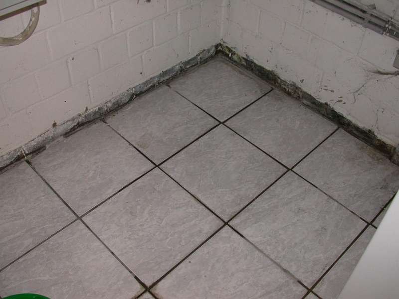

nach 6 Jahren sind unser Geld, unsere Nerven und unser Latein am Ende. Seit wir damals unser Haus (heute 20 Jahre alt) gekauft hatten, haben wir Probleme mit, in den Keller eindringendes Wasser. Nur etwa 2/3 der Kelleraußenwand könnte durch Ausschachtung freigelegt werden. Der Keller ist innen unverputzt, auf dem Boden befindet sich durchgängig ein Estrich mit Fliesenbelag. Bei normalem Starkregen haben wir geschätzt ca. 20 Liter Wasser welches in mehreren, über den gesamten Keller verteilten Bereichen aus der untersten Steinreihe austritt. Bei Extremniederschlägen (in diesem Winter schon 3 mal) sind es allerdings mehrere 100 Liter wobei ich auch schon zweimal das Wasser direkt in dünnem Strahl aus der Wand oberhalb der Horizontalsperre habe kommen sehen obwohl dort augenscheinlich keine Löcher in der Wand waren. Diese Einbrüche konnten mit entsprechendem Wasserstoppmörtel jedoch einfach gestoppt werden.
Eigene Beiträge in diesem Forum und zwei Versuche mit verschiedenen Sachverständigen eine Lösung zu erlangen sind gescheitert. Es findet sich keine konkrete Schwachstelle! Vielmehr scheint die Gesamtsituation das Problem zu sein. Das Haus steht scheinbar im Bereich mit "traditionell" hohem Grundwasserstand (früher soll sich hier häufig ein Tümpel gebildet haben). Dazu kommt teilweise felsiger Boden und ein nur "normal" abgedichteter Keller welcher dem drückenden Wasser bei Starkregen und Schneeschmelze nicht gewachsen ist. Eine vorhandene Drainage ist angeblich "soweit" in Ordnung und wurde für einiges Geld sogar noch optimiert. Auch haben wir zwei Kellersohlendurchlässe von Abwasserfallrohren neu abdichten lassen und eine Teilwand von außen neu abgedichtet. Insgesamt ist die Außenabdichtung aber wohl auch "DIN-gemäß". Alles hat nichts geholfen, die Wassermengen und deren Häufigkeit werden gefühlsmäßig immer größer.
Kurzum, wir benötigen eine pragmatische Lösung die es uns ermöglicht mit dieser Situation zu leben.

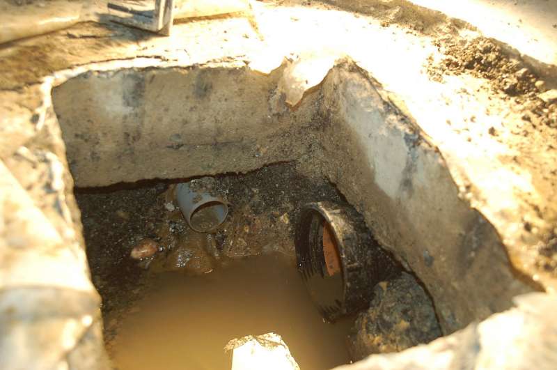

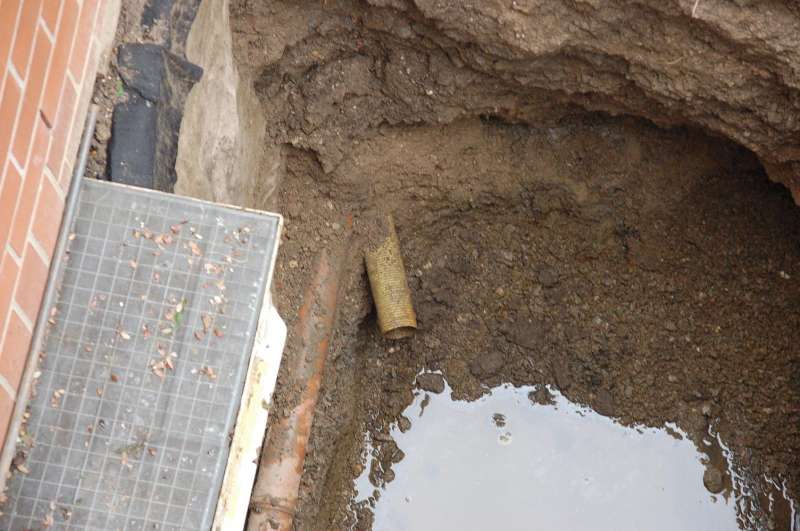

1. Der erste Sachverständige hatte grundsätzlich die Aufgabe der Bestandsaufnahme mit dem Ziel einer möglichen Rückabwicklung des Kaufvertrags. Der ebenfalls beteiligte Anwalt hatte später wegen max. 50 % Erfolgsaussicht von einer Klage abgeraten. Das Ergebnis war im Prinzip, wie von mir beschrieben. Für die Situation vor Ort die falsche Kellerabdichtung. Nachträglich ggf. nur durch Schleierinjektionen o.ä. behebbar. Wir haben dann erstmal 3 Jahre abgewartet, die Probleme waren ja hinnehmbar.
2. Der zweite Sachverständige sollte eine Lösung anbieten weil inzwischen die Wassereinbrüche intensiver wurden. Ergebnis, Drainage ertüchtigen und offensichtliche Schwachstellen beseitigen.
3. Die Drainage wurde daraufhin mittels Kamera untersucht, ein Kontrollschacht errichtet (dabei die nebenliegende Außenwand begutachtet) und die Lage der Drainage teilweise etwas verändert. Die beiden Durchlässe im Boden wurden von einer Fachfirma neu abgedichtet. Der Gedankengang war, dass dort das Wasser eindringt, sich unter dem Estrich verteilt und an "zufälliger" Stelle über die Wände nach oben steigt. Dass das Wasser dabei über die Sperrschicht gelangt war bis zu diesem Winter nicht zu beobachten gewesen.

so, wie ich das lese, wurde bisher auf Drainage gesetzt.
jetzt kann man 2 Möglichkeit verfolgen:
1.
Drainage zuverlässig in gang bringen
2.
Bauteilabdichtung - in der Wand, auf der Wand ..
vorh. Estrich/ps-Dämmung (?) wird wohl nicht mehr viel Wert sein
und stört bei Befundung und Trocknung.
ohne e. vernünftige Untersuchung wird es schwer, etwas zielführendes zu
veranlassen. -

Eine Gebäudedränung besteht nicht nur aus in die Erde geworfenen Rohren, sondern aus im Gefälle in Kiespackung und Filterschicht oder Geovlies verlegten Dränrohren und - ganz wichtig - aus einer vertikalen Dränschicht vor dem Gebäude, die ebenfalls vor dem Zuschlämmen geschützt sein muss. Wenn also an der Dränung gearbeitet wurde, dann haben Sie doch sicher eine Dokumentation über die Arbeiten und Fotos von den freigelegten Kelleraußenwänden und Erkenntnisse, wie die vertikale Dränschicht ausgebildet ist?
Falls Sie solche Kenntnisse nicht haben, dann sollte so eine Probeschachtung bis runter zur Dränung nachgeholt werden, und der Abdichtungs- und Dränaufbau sachverständig dokumentiert und bewertet werden. Dann erst lässt sich ein Sanierungskonzept entwickeln. -

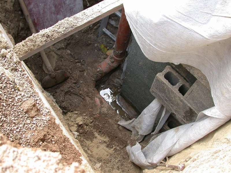

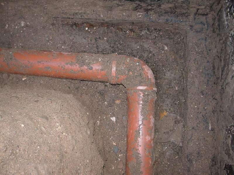

Es kommt immer wieder die Frage der Bestandsaufnahme auf. Dafür habe ich inzwischen weit über 10.000 € ausgegeben. Ein Baugrundgutachten liegt jedoch nicht vor. Die Nachbarn haben (angeblich) keine Probleme mit ihrem Keller. Alle beteiligten Sachverständigen und Handwerker gehen aber davon aus, dass die vorh. Kellerabdichtung, wie geschildert, zwar fachgerecht aber für den vorliegenden Lastfall NICHT geeignet ist.
Die Kellerwand ist in den letzten Jahren zweimal an verschiedenen Stellen auf mehrere Meter Länge bis zu den Drainagerohren freigelegt worden. Neben den Schweißbahnen mit Bitumenanstrich besteht die Vertikalschicht aus, vor 20 Jahren wohl üblichen Hohlblocksteinen mit vorgehängtem Vlies. In dem im letzten Jahr erneuerten Bereich wurden neue Styroporelemente verbaut.
Sie werden vielleicht verstehen, dass ich nicht eine dritte Bestandsaufnahme durchführen lassen und bezahlen will. Die angesprochene Instandsetzung der Drainage würden wir ggf. nochmal in Angriff nehmen da sie ja inzwischen auch 20 Jahre alt ist. Aber was verstehen Sie darunter (Spülen, Erneuern)? Welchen Handwerker sollte ich mit welcher Aufgabe beauftragen? -

Hier die gewünschten Bilder:
1. Schadensbild Wandinnenseite
2. Blick durch die Kellersohle (während Neuabdichtung eines Bodenabflusses)
3. Blick von oben auf die Lage von Regenrohr und Drainage
4. Andere Stelle außen
5. Detail Drainage neben Regenrohr

Ausgehend von dem wahrscheinlichen Ergebnis, dass der gesamte Boden-Wand-Übergang, mithin auch im unzugänglichen Bereich unterhalb des nicht unterkellerten, überbauten Bereichs, sowie im Bereich der Fugen der Keller-Gebäudetrennwände zeitweilig durch aufstauendes Schichtenwasser oder Grundwasser beansprucht wird, kann mit einer erfolgreichen Abdichtung von außen nicht gerechnet werden. Vielmehr sind Ersatzmaßnahmen von innen notwendig ...
Es kann davon ausgegangen werden, dass trotz der funktionslosen Drainage die Abdichtung außerhalb der bereits nachgebesserten Bereiche auch oberhalb der durchzuführenden Injektagen ausreichen wird. -
Drainage mangelhaft: DIN 4095 nicht eingehalten – Folgen für Keller
Dränung verdient den Namen nicht
Bei der Dränung kann man schon sehen, dass diese in wesentlichen Punkten nicht gemäß DINAbk. 4095 gebaut ist und schon daher vermutlich nicht funktioniert. Beim Wasser kann man natürlich aus den Bildern nicht schließen ob dort Grundwasser ansteht, oder ob es Schichtenwasser oder Aufgrund der nicht funktionierenden Dränung aufgestautes Sickerwasser ist. Mit einer normgerechten Dränung mit Vorflut wäre also ggf. der Lastfall Bodenfeuchte zu erreichen. Nur leider kann die Dränung eben nur durch komplettes freischachten ringsum und neu verlegen gemäß DIN 4095 funktionsfähig werden. Da das nach Ihren Ausführungen nicht möglich ist, ist also für eine Sanierung von aufstauendem Sickerwasser oder drückendem Wasser auszugehen. Und dem ist pragmatisch von Innen mit Injektionen und Innenabdichtungen auch nicht zu begegnen. Pragmatisch wäre wohl nur, mit dem feuchten Keller zu leben und ggf. Wasser abzupumpen. Wenn es schlimmer wird, können Sie das ja mal in Erwägung ziehen: -
