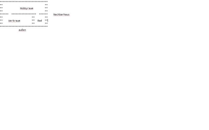

wir haben ein Haus gekauft (Baujahr 1990), dessen Keller noch im Rohbau-Zustand ist. Der Keller besteht zurzeit aus zwei Räumen:
  • einem großen Hobbyraum
  • einem kleineren Werkraum
Den Hobbyraum haben wir an den Außenwänden mit einer Wärmedämmung versehen (von innen gedämmt nach Beratung vom Gebäudeberater).
Nun wollen wir den Werkraum zweiteilen: Es soll ein kleines Bad entstehen mit ca. 6 m² (3 m x 2 m) und den anderen Teil als Werkraum belassen mit ca. 10 m².
Der Werkraum soll unbeheizt bleiben, weil er so gut wie nie benutzt wird. Im zukünftigen Bad liegt nur eine Wand nach außen, und zwar die kleine Wand von 2 m Breite. Die anderen Wände sind nach innen (Werkraum, Hobbyraum bzw. Nachbarhaus) gerichtet:
Die Wände des Bades sollen komplett gefliest werden und in das Bad soll eine Dampfdusche rein und wir wollen dort auch Wäsche trocknen. Damit die Ablüftung gut funktioniert, möchten wir in das Badfenster ein Hygrometer einbauen, das bei entsprechender Luftfeuchte automatisch die Luft nach außen bläst.
Meine Frage: Muss ich nun diese eine Außenwand im Bad wärmedämmen (wie beim Hobbyraum von innen), oder kann ich auf die Dämmung verzichten? Wir möchten auf jeden Fall Schimmelbildung vermeiden.

  2. Innendämmung Hobbyraum: Welches Dämmmaterial wurde verwendet?
    Wie und womit ist denn die Wand im Hobbyraum gedämmt worden?
  3. Keller dämmen: Mineralschaumplatten für Innendämmung
    Die Dämmung erfolgte mit Mineralschaumplatten.
  4. Innendämmung: Mineralschaumplatten – Nicht optimal!
    Das habe ich mir gedacht
    genau die Dinger sind aber für eine Innendämmung nicht sonderlich geeignet.
    Grüße aus Schönebeck.
    PS:
    Lieber keine Dämmung als eine falsche.
  5. Keller Bad dämmen: Außenwand dämmen – Ja oder Nein?
    Das wundert mich aber: Laut unserem ...
    Das wundert mich aber: Laut unserem Energie-Experten sowie den Experten in mehreren Bau-Fachmärkten (kein Obi, Praktiker, ...) sind die "Dinger" das Beste in so einem Fall. Was hättest Du denn empfohlen?
    Aber zurück zu meiner Frage: Soll ich die eine Außenwand im Bad nun dämmen oder nicht?
  6. Mineralschaumplatten: Geeignet für Keller-Innendämmung?
    Das wunder mich jetzt auch ...
    Diese Platten werden für den Zweck angeboten und sind sofern lokale Gründe nicht dagegen sprechen mE hervorragend dafür geeignet.
  7. Innendämmung Keller: Kapillarleitfähigkeit vs. Mineralschaum
    Die Innendämmung MUSS kapillar Leitfähig sein und das ist Mineralschaum nicht.

    was hier helfen tut, ist eine WDAbk. aus Schaumglas. Dann ist zwar nichts mehr mit Sorption (wozu auch?), aber über die Problematik der Dampfsperre brauchen wir uns keinen Kopf mehr zu machen.
    @ Fragestellerin,
    wenn Sie nur die Innenseite der Außenwand des neuen Badzimmers dmmen, dann KANN es Probleme in den Innenecken bei den Trennwänden geben. Im Bereich der massiven Wände entstehen sehr wahrscheinlich schicke Wärmebrücken in den Bereichen, in denen sie mit der Außenwand verbunden sind. In diesen Bereichen werden Sie dann u.U. etwa 60 cm um die Ecke ebenfalls eine WD anordnen müssen.

  36. Bad im Keller dämmen: Alle Wände für optimalen Feuchteschutz!
    Meine Meinung zur Ausgangsfrage ...
    dieweil hier gestritten wird:
    Sie sollten im Bad alle Wände dämmen.
    In Bädern gibt es hohe Feuchtigkeitsbelastung durch Wasserdampf.
    Wenn die Wände kalt sind, werden die ewig nie trocken, auch wenn gelüftet wird. Da man es im Bad gerne warm hat, empfiehlt es sich auch aus Energiespargründen.
    Kapillarität usw. ist bei Dämmstoffen eine feine Sache, aber in einer Nasszelle unwesentlich. Hier fällt soviel Wasserdampf und Kondenswasser an, dass jede Dämmung irgendwann einmal gesättigt ist. Es muss also aktiv entlüftet werden.
    Hoffe, es hilft Ihnen weiter
