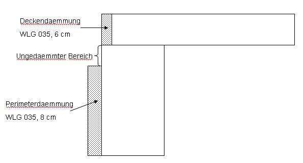

Kellerdämmung: Grafik zur Perimeterdämmung Details
Grafik
Anbei noch eine Grafik zur Veranschaulichung. -

Perimeterdämmung: Kondensatrisiko bei Wärmebrücken beachten!
Zu 1. Besser zu hoch als zu tief!
Zu 2. Und 3. Dann lasst die Dämmung aus den Erdberührten Bereich rausziehen ... . Bis über die Deckendämmung.
Was wird mit der Fassade?
Zu 4. Die (Kunststoffdinger) gehören in dem Fall auf die Dämmung.
Der Wärmeverlust mag nur marginal sein, der Kondensatausfall auf den ungedämmten Flächen ist das meist nicht. -

Kellerdämmung: Optimale Lösung erfordert Gesamtplanung
Planersache
sie haben nicht erwähnt wie oben weitergeht.
0,34 für nicht bewohnten Keller ist gut. Im nachhinein ist es schwierig das Problem vernünftig zu lösen. Man hätte mit dem gesamten EGAbk. Mauerwerk rausrücken können, oder halt die Gelände anpassen (was nicht Nachteil darstellt)

Perimeterdämmung: Sockel als Kompromisslösung
Dann muss halt mit der Dämmung ...
Dann muss halt mit der Dämmung ein Sockel ausgebildet werden, vernünftig abgeblecht ist das meiner Meinung nach der beste Kompromiss.
Das kann auch durchaus gefällig aussehen.
Diesen Bereich ungedämmt lassen geht gar nicht. -

Perimeterdämmung: Kondensatausfallrisiko minimieren!
Generell würde ich den Bereich ...
... Generell würde ich den Bereich
Generell würde ich den Bereich nicht ungedämmt lassen, weniger wegen der zu erwartenden Wärmeverluste als viel mehr wegen des erhöhten Risikos des Kondensatausfalls in den betreffenden Bereichen.
Ich würde diesen Bereich mit der Perimeterdämmung, mit der auch der Erdberührte Bereich gedämmt wird mit dämmen lassen.
Diese sollte dann aber auch mit Überlappung über die Deckendämmung gezogen werden um eine Wärmebrücke am Anschluss Decken- und Sockeldämmung zu vermeiden.
