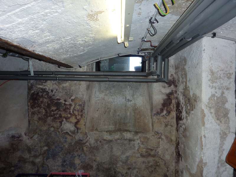

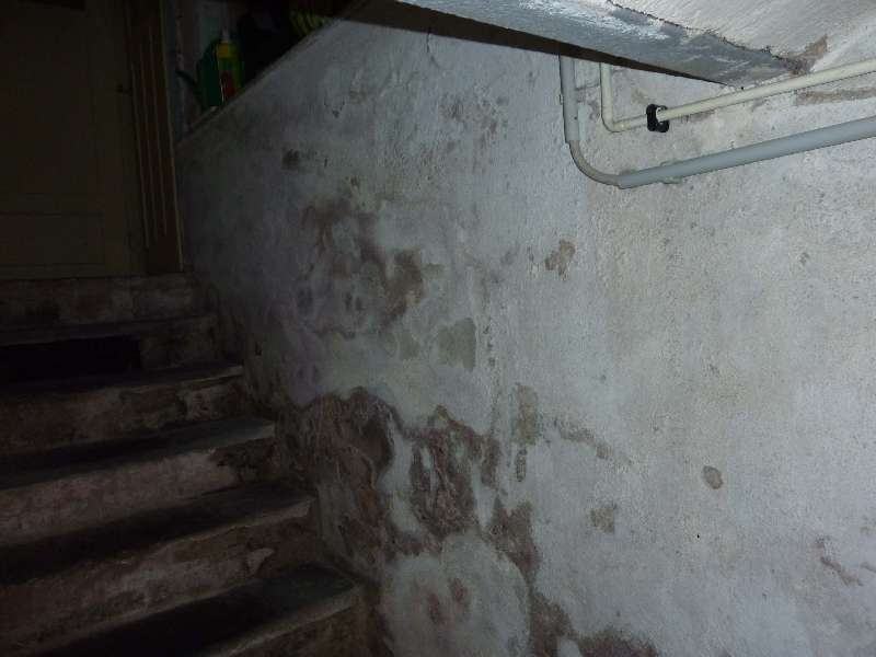

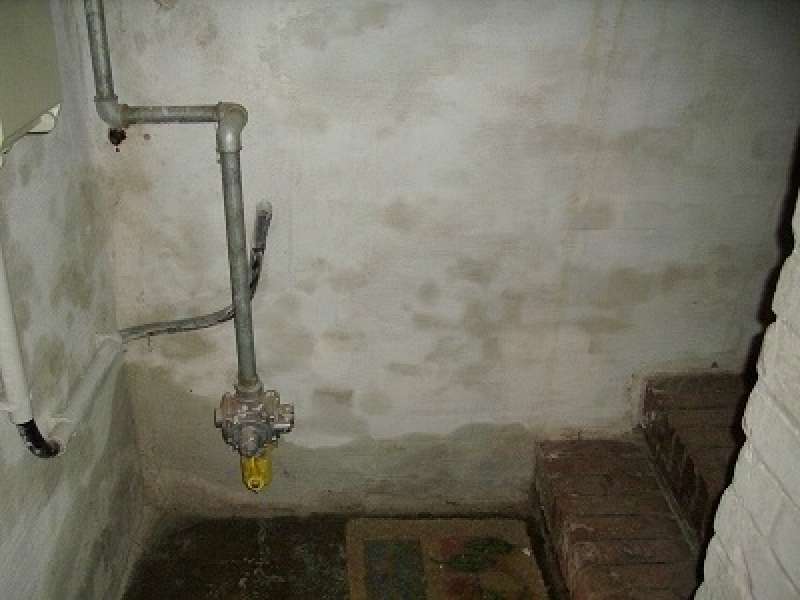

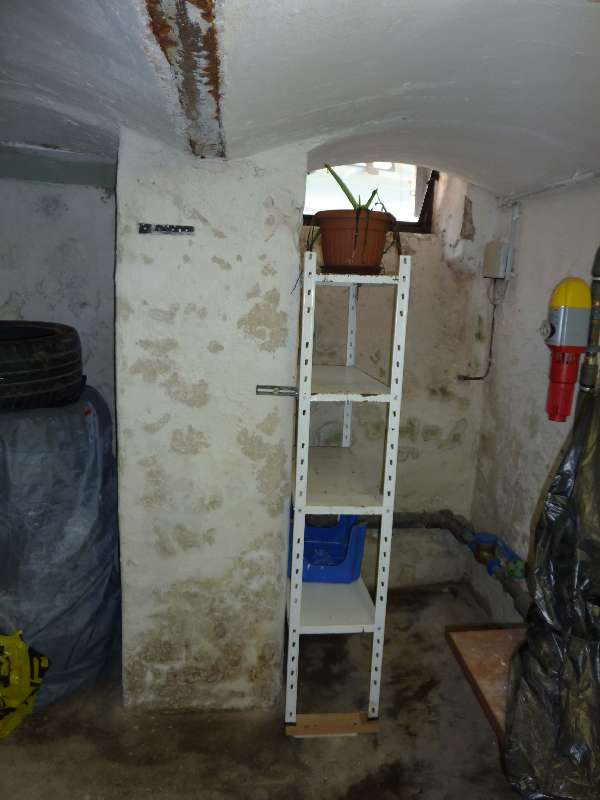

Hallo Fachleute,
in unserem über 100 Jahre alten Mehrfamilien-Reihenhaus sind die Kellerräume sehr feucht. Die Feuchtigkeit kommt in erster Linie von den Außenwänden. Leider kann man hier kaum etwas machen. Das Haus steht inmitten einer Häuserfront, sodass hier nichts zu verändern geht. Zur Hofseite ist ein nicht unterkellertes Hintergebäude angebaut, wodurch nur noch ca. 2 m Freifläche vorhanden ist. Die Straßenseite befindet sich an einer Hauptstraße, sodass man hier auch kaum noch ausschachten kann, um nachträglich eine Isolierung an der Kelleraußenwand anzubringen.
Früher wurde immer im Sommer durchgehend gelüftet und im Winter die Fenster geschlossen. Seit einigen Jahren haben wir die defekten Holzkellerfenster gegen Kunststofffenster ausgetauscht und lüften (Durchzug) jetzt nur noch im Herbst und im Winter (jedoch nur bis zum leichten Frost) und schließen die Fenster im Sommer.
Ich bin jedoch am Zweifeln, ob diese Vorgehensweise grundsätzlich richtig ist. Ich habe in fast jeden Kellerraum ein Hygrometer. Im Herbst bzw. Winter schwankt, wenn die Kellerfenster geöffnet sind, die Luftfeuchtigkeit zwischen 74 % und 80 % bei einer Temperatur von ca. 13 °C. Jetzt im Hochsommer waren die Fenster geschlossen und die Luftfeuchtigkeit stand zwischen 86 % und 89 % in den einzelnen Kellerräumen bei ca. 16 °C. Auf dem Fußboden befinden sich da und dort feuchte Stellen. Jetzt sind die Fenster seit 3 Tagen geöffnet. Dabei habe ich folgende Werte gemessen: Bei einer Außentemperatur von 20 °C eine Luftfeuchtigkeit von. 79 % und einer Kellertemperatur von 15 °C (Schattenseite) und 81 % und 16 °C (Sonnenseite, jedoch durch eine Markise abgeschattet). Eine weitere Messreihe zeigte bei einer Außentemperatur von gut 26 °C 83 % und 16 °C (Schattenseite) und 80 % bei 17,7 °C. Nachdem ich beide Fenster wieder geschlossen habe, wurden am Abend bei einer Außentemperatur von 27 °C 86 % und 16 °C bzw. 87 % und17 °C gemessen. Am Morgen des heutigen Tages wurden in den Kellerräumen 82 % und 16 °C sowie 78 % und 18 °C bei 24 °C Außentemperatur abgelesen.
Ich schließe daraus, dass ich auch im Sommer selbst dann lüften muss, wenn die Außentemperatur höher als die Temperatur im Keller ist. Für mich wäre es sicher dann besser, wenn ich eine Tabelle hätte, die die Luftfeuchtigkeit in Abhängigkeit der Außentemperatur beinhalten würde. Dann müsste ich bis zu der Außentemperatur lüften, bei der die Luftfeuchtigkeit im Außenbereich kleiner als die Luftfeuchtigkeit im Keller ist. Gilt es eine solche Tabelle? Sind meine Überlegungen richtig oder unterliege ich einem Irrtum?
Für Ihre Hilfe und Tipps möchte ich mich bedanken.
MfG mab46

  2. Kellerlüftung: Ursachenforschung bei hoher Feuchteeinwirkung
    klar, bei den Werten müssen Sie auch mal tagsüber lüften
    hier gab es Hinweise zu geeigneten Lüftern.
    Aber langfristig würde ich schon mal nach der Ursache suchen.
    Da scheint mir eine sehr hohe Feuchteeinwirkung vorzuliegen,
    die z.B. auch durch einen undichten Regenfallrohranschluss verursacht sein kann.
    Bilder werden gern gesehen.
  3. 🔴 Kellerlüftung im Sommer: Falsches Lüften erhöht Feuchtigkeit!
    NEIN
    bei diesen Temperaturen dürfen Sie eben nicht lüften, auch nicht kurz!
    Es wird so immer mehr Feuchte eingetragen als abtransportiert.
    Holen Sie mal bei den jetzigen Temperaturen eine Flasche Bier aus dem Kühlschrank, die ist, sowie sie draußen ist nass und genau das passiert mit dem kühlem Keller.
    Grüße aus Schönebeck
  4. Feuchter Keller: Ursache – Außenwände & fehlende Grundlüftung
    In dem Fall aber wohl doch:
    "Jetzt im Hochsommer waren die Fenster geschlossen und die Luftfeuchtigkeit stand zwischen 86 % und 89 % in den einzelnen Kellerräumen bei ca. 16 °C. "
    Die Feuchte kommt hier doch offensichtlich durch die Wände von außen rein.
    Hinzu kommt, das durch die neuen (dichten) Kunststofffenster vermutlich auch keine Grundlüftung mehr vorhanden ist.
  5. Kellerlüftung: Warum Lüften bei hohen Temperaturen falsch ist
    NEIN, es bleibt Falsch!
    Bei den angegebenen Außentemperaturen von 27 °C bei einer rel. LF von 86 % sind bereits ca. 22 g Wasser je m³ Luft
    Im Keller, 16 °C und 78 % rel. LF, sind aber nur ca. 11 g Wasser je m³ Luft.
    Selbst bei Außentemperaturen von 35 °C und einer rel. LF von 30 % sind je m³ Luft immer noch ca. 12 g Wasser gebunden.
    Das abdichten der Kellerfenster ist vor diesem Hintergrund durchaus Sinnvoll.
    PS.
    Ich glaube nur nicht das die Angaben der rel. LF außen stimmen.
  6. Feuchte Kellerwände: Ursachenforschung & Lüftungsstrategien
    ja,
    die Außenluftfeuchte ist in der Tat unmöglich hoch.
    Damit stehen auch die hohen Messwerte innen im Zweifel.
    Aber bereits vorhandene feuchte Stellen an den Außenwänden müssen ja eine Ursache haben. Sicher sorgt das auch für eine erhöhte Luftfeuchte, wenn die bisher immer geschlossenen Fenster nicht die Ursache sein können.
    Entweder gezielt morgens Lüften oder mit Lüftungstechnik unterstützen lassen.

    Wenn ich mir die Bilder so anschaue, dann tippe ich auf eine Kombination aus fehlerhaftem Lüften und von außen eindringender Feuchtigkeit.
    Begründung:
    Bei den Bildern sind deutlich dunklere Bereiche, wie z.B. bei dem Bild, wo ein Fenster mit schräger Fensterbank innen zu erkennen ist. Hier wird ein Tauwasserausfall allein vermutlich nicht Ursächlich für das Schadenbild sein.
    Bei einem anderen Bild ist ein Stück Wand in den Raum gemauert. Hier sind auf der Stirnseite ebenfalls beige/braune Ränder zu erkennen. Hier kann ich eindringendes Wasser aber wirklich ausschließen.
    Auch wenn der Fragesteller grundsätzlich die örtlichen Gegebenheiten beschrieben hat, so kann man ohne eigene Ortskenntnisse keine sicheren Ursachen beschreiben.
    Die Dicke der Wände lässt die Vermutung zu, dass sich eine Sättigung von Feuchtigkeit über einen recht langen (mehrere Jahre) Zeitraum eingestellt hat. Dieses insbesondere für den Bereich des Tauwasserausfalls in Folge falschen Lüftens, bei dem vermutlich die Fenster auf "Kipp" standen und rund um die Uhr geöffnet waren.
    In den Bereichen Außenwände KÖNNTE eine Veränderung der Außenbereiche ursächlich geworden sein. Wurde z.B. eine Auffahrt neu gepflastert und Wasser gelangt konzentrierter in den Bereich des alten Füllgrundes, Wurden über Ausgrabungen neue Leitungen wie Gas oder Wasser, Stromkabel o.ä. verlegt, kann auch hier die Ursache liegen, weil alte Bodenstrukturen verändert wurden.
    Oftmals sind auch Änderungen, dei nicht unmittelbar im Hausbereich vorgenommen wurden, ursächlich.
    Es dient also nicht der Sache, wenn sich hier gestritten (diskutieren geht anders) wird, sondern der Fragesteller sollte sich eines kompetenten Sonderfachmanns bedienen, um die Ursachen tatsächlich herauszufinden.
    Wie eingangs beschreiben: Ich pers. tippe auf eine Kombination.

  31. Kellerlüftung: Subjektiver Eindruck & verbesserte Werte
    Hallo Manfred,
    Sie haben doch selbst festgestellt, dass die Luftfeuchtigkeit bei dauerhaft geschlossenen Fenstern schon sehr hoch ist und Sie dann nach dem Öffnen der Fenster nicht nur den subjektiven Eindruck, sondern auch geringfügig verbesserte Werte gemessen hatten.
    Insofern war doch das Lüften in dem Falle nicht schädlich.
    Bei einem von äußerer Feuchteeinwirkung unbelasteten Keller kann man aber davon ausgehen, dass beim längeren Öffnen der Kellerfenster im Sommer die Luftfeuchte im Keller deutlich ansteigt und sich vor allem an den unteren und kälteren Außenwandbereichen als Kondenswasser niederschlägt.
    Da so alte Häuser/ Keller wie Ihres meist keine oder keine mehr funktionierende horizontale und vertikale Sperrung haben,
    konnte Feuchtigkeit über die Jahrzehnte regelmäßig eindringen und hat auch Salze in die Wände transportiert und auch aus den Wandmaterialien an die Oberfläche transportiert.
    Diese sind hygroskopisch, ziehen die Feuchte 10-fach mehr an als durch die normale Sorption. (Materialausgleichsfeuchte entsprechend der Umgebungsfeuchte)
    Nicht nur Nitrate, sondern auch Chloride und Sulfate.
    Die Anwesenheit der Salze bewirkt eine teilweise deutliche Absenkung des Dampfdrucks und damit der Fähigkeit der Luft den Wasserdampf zu halten. Er geht dadurch schneller in die flüssige Phase über.
    Dieser Phasenübergang ist das Hauptmerkmal des Taupunktes und deshalb habe ich die Salzwirkung als Taupunkt senkend bezeichnet.
    Durch Feuchtemessungen im Wandprofil (horizontal und vertikal) und Bohrkernentnahmen kann man die genaue Ursache ermitteln.
    Erst danach ist eine dauerhaft erfolgreiche Sanierung entsprechend dem Anforderungsniveau der Nutzung machbar.
    Latex würde ich hier gänzlich vermeiden. Auch Trocknereinsatz mit Elektroenergie wird nicht dauerhaft viel bringen, weil sich der ursprüngliche Feuchtegradient nach Abschalten der Maschine nach kürzer Zeit wieder herstellen wird, wenn die Ursache nicht beseitigt ist.
    Er kann nur eine gewisse Linderung bringen.
    Grüße aus Erfurt
  32. Kellerwände: Putz abschlagen & Kalkmörtel für besseres Klima
    Ich denke Sie sollten auf jedem ...
    Ich denke Sie sollten auf jedem Fall den Putz der betreffenden Wände abschlagen und dann nur die Fugen mit Kalkmörtel verschließen.
    Dann sollte mit einem vernünftigem Lüftungsverhalten der Keller durchaus den Ansprüchen die man an einen solchen hat genügen.
    Wenn nicht muss eine Fachfirma ran, und das wird schwer.
