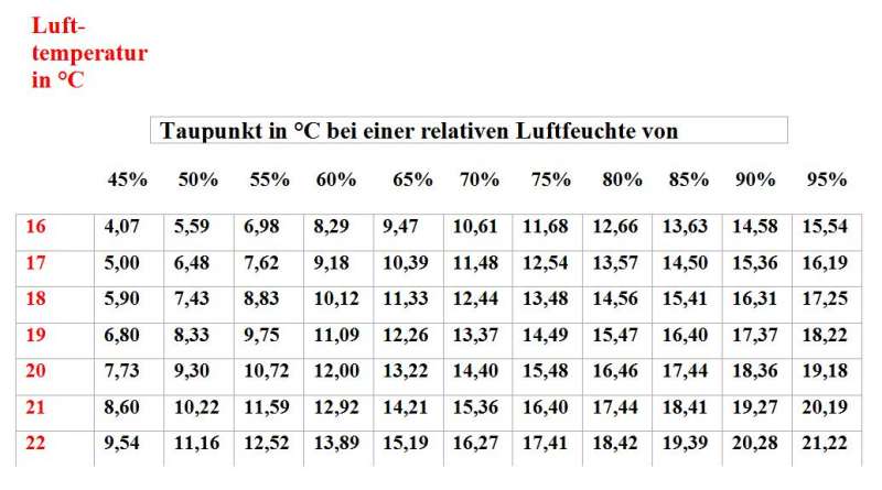

  4. Feuchtigkeit im Keller: Tauwasserbildung messen & vermeiden
    könnte es auch Tauwasser sein?
    Die Wand-Bodentemperatur im Keller ist ungefähr 8-14 °.
    Dies entspricht auch den Kaltwassertemperaturen.
    Ihre Raumtemperatur kann durchaus ein  -  drei/vier° höher sein.
    Die relative Feuchte im Keller ist wie hoch?
    Bitte mit Hygrometer messen!
    Wenn nun warme und feuchte Luft von außen oder der Wohnung in den Keller kommt (z.B. auch durch die Heizung) dann kann bei Temperaturen über 17 ° und der üblichen Feuchte schon Tauwasser entstehen!
    Da helfen nun Abdichtungen überhaupt nichts, sondern eher ein Luftentfeuchter.
