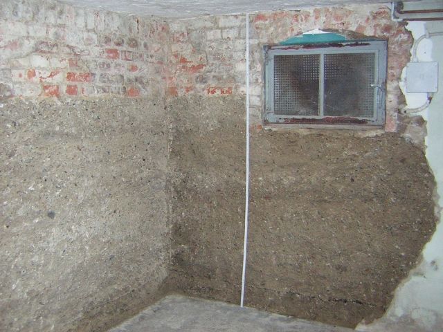

ich möchte im Haus meiner Eltern den Keller zum Wohnraum ausbauen.
Es handelt sich um ein Haus von 1923. Der Keller hat eine Höhe von 2 Metern. Die Kelleraußenwände sind in den unteren 1,5 m aus Beton, darauf dann innen Backsteine, außen Bruchstein.
An einer Außenwand habe ich von innen den Putz entfernt. Erkennbar ist, dass in einer Höhe von 15 cm eine Horizontalsperre vorhanden ist. Der Beton ist augenscheinlich feucht, aber nicht nass.
Zwei Räume werden bereits seit etwa 6 Jahren als Wohn- / Schlafraum (Wohnraum, Schlafraum) und als Küche genutzt. Der Ausbau der beiden Räume wurde recht simpel gestaltet. Die Außenwände sind verputzt und tapeziert; auf die Innenwände Holzlatten geschraubt und mit Fermacellplatten verkleidet, dann tapeziert.
Dies hat sich zwar bisher erstaunlich gut bewährt (kein Schimmel, auch nicht hinter der Verkleidung) aber das Klima ist immer recht kühl und irgendwie klamm; auch ein wenig muffig (schwer zu beschreiben).
Jetzt sollen die restlichen Räume dazukommen und da will ich es besser machen!
Eingelesen, besonders hier im Forum, habe ich mich bereits etwas und Stelle fest: ganz so einfach ist das alles nicht und eine passende Antwort für mein Anliegen habe ich nicht finden können, daher habe ich nun doch selbst diesen Beitrag verfasst.
Besonderen Respekt möchte ich allerdings Herrn Bromm aussprechen. Eine wirklich faszinierende Sammlung an Schriften und ein interessantes System; welches mir auch etwas Hoffnung macht!
Also soweit ich das verstehe, ist es normal, dass in den Außenwänden die Feuchtigkeit aus dem Erdreich anliegt. Und dass dies auch kein weiteres Problem darstellt, da die Wand einmal komplett durchfeuchtet wurde und die Feuchtigkeit bei konstanten klimatischen Bedingungen unverändert bleibt.
Mein Gedanke war nun, innen vor der Außenwand ein Ständerwerk mit Klemmfilzdämmung aufzubauen, darauf eine Dampfsperrfolie und dann mit (Feuchtraum-) Rigipsplatten zu verkleiden.
So würde hinter der Verkleidung die feuchte, kalte Außenwand anliegen und bedingt durch die Dämmung und die Dampfsperre unabhängig vom Raumklima "verweilen".
Habe ich hier einen katastrophalen Denkfehler eingebaut, wird hinter der Verkleidung eine Pilzzucht entstehen oder könnte das so funktionieren?
Vielen Dank schon einmal im Voraus allen, die sich die Zeit nehmen, sich mit meinem Problem auseinanderzusetzen!

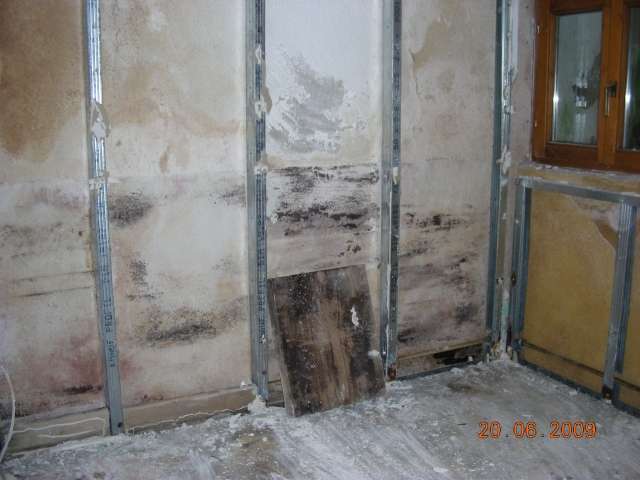

Klar ist, dass es mit Verkleidungen, wenn diese nicht fachgerecht ausgeführt werden Probleme geben kann.
Die Bilder zeigen
1; hinter einer Verkleidung
