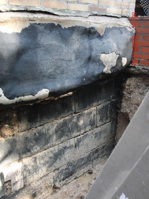

Nun wollte ich dich mal Fragen was ihr von meinen Vorhaben haltet.
Da die Bodenplatte oder was auch immer das sein soll Gefälle zum Keller hat eine Schräge mit Zement herstellen alle offenen Fugen und Löcher mit Zement füllen und dann mit Bitumen-Dickbeschichtung behandeln und dann eine Noppenbahn vor und fertig.
