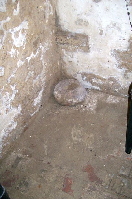

Keller abdichten: Kosten, Methoden & Anleitung zur Sanierung von Fußboden und Wänden?
Der Keller (über- bzw. umbauter Teilkeller) ist feucht, kein eindringendes Wasser, vermutlich Kondensfeuchte, es ist eher schwitzig. Der Fußboden besteht aus Rotstein mit Lehmfugen. In zwei Ecken Sandlöcher (wieso auch immer) von ca. 25 cm Durchmesser, mit dicken Natursteinen lose abgedeckt, hier ist die Erde feucht, aber nicht matschig-nass. Die Wände mit diversen Salzausblühungen. Kein Schimmel. Zwei Belüftungsrohre a 100 mm, die jetzt frei von Dreck etc. sind, führen nach draußen. Kein Herankommen an die Wände von außen möglich. Habe z.Z. einen elektrischen Entfeuchter angeschlossen. Ziemlich abenteuerlich das Ganze.
Ich möchte den Keller als Vorrats- und Abstellraum (Vorratsraum, Abstellraum) nutzen, weil ich ansonsten keine Abstellfläche habe und möchte ihn so trocken wie möglich bekommen.
Habe den Mut noch nicht verloren und hoffe auf fachliche Hilfe, die ich heimwerklich umsetzen kann. Was mache ich am schlauesten und effektivsten a. mit dem Fußboden und b. den Wänden?

Ich beurteile die Abdichtung eines Kellers aus dem Baujahr 1905 als komplex, besonders bei Eigenleistung. Es ist wichtig, die Ursache der Feuchtigkeit genau zu bestimmen. Handelt es sich um Kondensfeuchte, aufsteigende Feuchtigkeit oder seitlich eindringendes Wasser?
🔴 Gefahr: Bei älteren Gebäuden besteht die Möglichkeit, dass Asbest oder andere Schadstoffe verbaut wurden. Arbeiten Sie vorsichtig und tragen Sie entsprechende Schutzkleidung.
Bei einem Keller mit Rotstein, Lehmfugen und Natursteinen sind folgende Punkte zu beachten:
- Fußboden: Der Boden sollte aufsteigende Feuchtigkeit abhalten. Eine Horizontalsperre kann hier sinnvoll sein.
- Wände: Salzausblühungen deuten auf Feuchtigkeit hin. Eine Sanierung sollte diffusionsoffen erfolgen, um die Bausubstanz nicht zu schädigen.
- Belüftung: Zwei Belüftungsrohre sind gut, aber prüfen Sie, ob diese ausreichend sind und keine Kondensation verursachen.
- Ursachenforschung: Lassen Sie eine Feuchtigkeitsmessung durchführen, um die genaue Ursache zu ermitteln.
- Sanierungskonzept: Erstellen Sie ein Sanierungskonzept, das auf die spezifischen Gegebenheiten Ihres Kellers abgestimmt ist.
- Materialauswahl: Verwenden Sie diffusionsoffene Materialien, die für die Sanierung von Altbauten geeignet sind.
👉 Handlungsempfehlung: Ziehen Sie einen Fachmann für Altbausanierung hinzu, um Folgeschäden zu vermeiden.
Der vorliegende Sachverhalt beschreibt einen feuchten Keller in einem Altbau von 1905 mit Rotsteinboden und Lehmfugen, Salzausblühungen an den Wänden und Sandlöchern im Boden. Der Eigentümer plant eine Sanierung in Eigenleistung zur Nutzung als Vorrats- und Abstellraum. Die Situation ist typisch für historische Keller, bei denen aufsteigende Feuchtigkeit und Kondensation ohne äußere Abdichtung vorliegen.
🔴 Gefahr: Die Sandlöcher mit Natursteinabdeckung und die Lehmfugen im Boden deuten auf einen direkten Kontakt zum Erdreich hin. Hier besteht ein hohes Risiko für kapillar aufsteigende Feuchtigkeit, die ohne fachgerechte Horizontalsperre nicht dauerhaft gestoppt werden kann. Zudem können Salzausblühungen auf eine aktive Durchfeuchtung der Wände hinweisen, die langfristig zu Putzabplatzungen und Bauschäden führt.
⚠️ Korrektur: Die Annahme, dass es sich "nur" um Kondensfeuchte handelt, ist zu optimistisch. Bei einem Baujahr 1905 und Lehmfugen im Boden ist fast immer auch aufsteigende Feuchtigkeit aus dem Erdreich beteiligt. Ein reiner elektrischer Entfeuchter bekämpft nur die Luftfeuchte, nicht die Ursache der Durchfeuchtung der Bausubstanz.
➕ Ergänzung: Vor jeder Sanierung muss die genaue Feuchtequelle ermittelt werden. Dringend empfohlen wird eine Messung der Ausgleichsfeuchte (CM-Methode) oder eine Darrprobe des Mauerwerks. Zudem sollten die Sandlöcher fachmännisch untersucht werden, ob sie Drainagefunktion haben oder eine undichte Stelle darstellen. Eine Sanierung ohne vorherige Ursachenanalyse ist meist wirkungslos.
👉 Handlungsempfehlung: Beauftragen Sie einen zertifizierten Bausachverständigen für Feuchteschäden mit einer detaillierten Analyse. Lassen Sie die Notwendigkeit einer Horizontalsperre und einer vertikalen Abdichtung prüfen. Für die Eigenleistung kommen nur vorbereitende Maßnahmen wie Freilegen der Wände und Entfernen loser Putze in Frage. Verzichten Sie auf Abdichtungsanstriche ohne vorherige Ursachenbeseitigung, da diese die Feuchtigkeit nur einschließen und zu massiven Schäden führen. Planen Sie ein Budget für professionelle Abdichtungsarbeiten ein, da eine dauerhafte Trockenlegung eines Altbaukellers selten rein heimwerklich möglich ist.
Der Sachverhalt beschreibt einen historischen Teilkeller aus 1905 mit feuchtem, aber nicht wasserdurchlässigem Untergrund, Salzausblühungen an den Wänden, Kondensfeuchte als wahrscheinliche Hauptursache und fehlender Zugänglichkeit von außen – typisch für alte Massivbauten mit fehlender oder defekter Horizontalsperre und mangelhafter Bauphysik.
🔴 Gefahr: Die Salzausblühungen weisen auf aufsteigende Feuchte hin, die langfristig den Mauerwerkverbund zerstört (Ausblühungen = Salzkrusten = Sprengung des Putzes und des Mauersteins). Rotstein mit Lehmfugen ist wasseraufnehmend und kapillar aktiv – eine mechanische Abdichtung ohne fachgerechte Entkopplung führt zwangsläufig zu Schäden.
🔴 Gefahr: Der Einsatz eines elektrischen Entfeuchters allein ist keine Sanierung, sondern nur eine symptomatische Notmaßnahme – bei fehlender Wärmedämmung und hoher Raumluftfeuchte bleibt die Kondensationsgefahr bestehen, besonders an kalten Wandflächen und im Bodenbereich.
⚠️ Korrektur: Die Annahme, es handele sich "nur" um Kondensfeuchte, ist unzulässig: Die Kombination aus feuchtem Boden, Salzausblühungen und fehlender Außenabdichtung deutet stark auf aufsteigende Feuchte hin – ein klassisches, bauphysikalisch komplexes Problem, das nicht durch Oberflächenbehandlungen behoben werden kann.
➕ Ergänzung: Eine fachgerechte Sanierung erfordert vorab eine Feuchtemessung (z. B. mit Carbidschläuchen oder TDR-Sensoren), eine Bestandsaufnahme der Mauerwerksstruktur und eine bauphysikalische Bewertung – insbesondere zur Frage, ob eine Horizontalsperre nachträglich eingebaut oder eine kapillarbrechende Innenabdichtung mit Entwässerungssystem notwendig ist.
➕ Ergänzung: Der Fußboden aus Rotstein mit Lehmfugen darf nicht einfach mit einer Dichtungsschicht abgedichtet werden – dies würde die Feuchte in den Mauern "einsperren" und zu erhöhtem Salztransport und Schäden führen. Stattdessen ist eine kapillarbrechende, entwässerungsfähige Konstruktion (z. B. Drainageplatte mit Gefälle zur Sumpfpumpe) erforderlich.
❌ Widerspruch: Eine "heimwerkliche" Abdichtung von Wänden mit Bitumen, Kunstharz oder Injektionsmassen ohne fachliche Planung, Druckkontrolle und anschließende Entfeuchtungsphase ist nicht nur wirkungslos, sondern gefährlich – sie verstärkt den Schaden durch Feuchteverlagerung und beschleunigte Salzschäden.
👉 Handlungsempfehlung: Beauftragen Sie unverzüglich einen zertifizierten Sachverständigen für Feuchteschäden (z. B. nach DIN 18022 oder mit Zertifizierung durch die Deutsche Gesellschaft für Mauerwerk) zur bauphysikalischen Bestandsanalyse – eine eigenständige Sanierung ohne fachliche Begleitung birgt erhebliche Risiken für die Substanz und ist langfristig teurer als eine fachgerechte Lösung.
