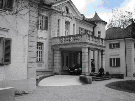

Noch ein Beispiel aus meiner Praxis:
1994 landete eine sehr umfangreiche Ausschreibung für die Instandsetzung der "neuen" Architektenkammer Bayerns auf meinem Schreibtisch.
Darin war - wie bei solchen Vorhaben üblich - davon die Rede, "das Gebäude außen aufzugraben, eine neue Abdichtung und eine Wärmedämmung aufzubringen ... " usw. Um ein Angebot für die A-Dichtungsarbeiten auszuarbeiten, begab ich mich zur genaueren Inspektion vor Ort.
Es handelte sich um ein Gebäude aus der Jahrhundertwende mit mehreren Anbauten, einer überdachter Auffahrt, sowie einer großen Terrasse und Treppenaufgängen mit schönem Natursteingeländer.
Architektenkammer München in der Waisenhausstraße erbaut 1906
.--- nur auf meiner Homepage zu sehen ---
Ich stellte fest, dass die Arbeiten gemäß der Ausschreibung nicht oder nur mit unverhältnismäßig hohem Aufwand durchführbar wären. Außerdem habe ich darauf hingewiesen, dass immer die Gefahr besteht, wenn außen aufgegraben wird, eine Entlastung durch den Anpressdruck (aber auch durch die fehlende Auflast) entsteht, und erst recht durch das Verdichten beim Auffüllen Verschiebungen der Wand aber auch Risse auftreten können.
Deswegen machte ich den Alternativvorschlag, das Gebäude mit dem von uns entwickelten I-Bausystem© nur von innen zu bearbeiten. Dieses besondere System bietet ein neues, außergewöhnliches Verfahren für die Trockenlegung und Instandsetzung feuchter Keller, die gegenüber den althergebrachten Methoden neben Zuverlässigkeit und erheblich geringerem finanziellen Aufwand eine Vielzahl weiterer Vorteile hat.
Es war nicht einfach, beim Bauherrn eine Lösung durchzusetzen, die der traditionellen Methode widersprach. Letztendlich jedoch konnte ich ihn vollends von den Vorzügen des I-Bausystems überzeugen. Dabei waren nicht nur die nicht unerheblichen Kosteneinsparungen von ca. € 900.000 (da die Außenbauteile nicht ab- und wieder angebaut werden mussten), sondern auch die kürzere Bauzeit und schnellere Wiedernutzung wichtige Entscheidungshilfen.

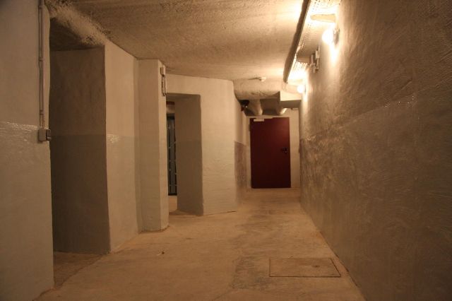

Seit der Instandsetzung ist der gesamte Kellerbereich als hochwertiger Bürobereich und zum Teil als Wohnung genutzt.
Letztendlich wird die von unserer Firma seit über 25 Jahren gemachte Erfahrung mit dem
I-Bausystem bestätigt, dass durch eine sogenannte Innen-Instandsetzung die Mauer, aber auch der Beton zwar feucht bleibt, aber damit eine kostengünstige und sichere Sanierungsmöglichkeit möglich ist.
